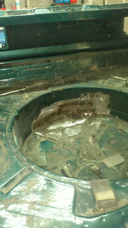

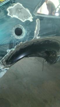

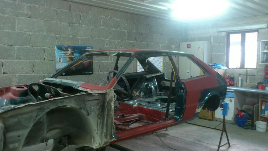

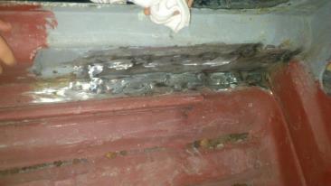

hier sind ein paar neue bilder
weitere bilder die tage
gut ding will weile haben
vor dem schweißen
nach dem schweißen
reserverad mulde
innenschweller
windlauf

Hallo.
Habt ihr die Bleche aufgeschweißt oder erst die schadhaften Bleche ausgetrennt und dann neu eingeschweißt ?
Das kann mann leider aus den Bildern nicht erkennen.
Aber schön, das es demnächst wieder einen mehr auf der Straße gibt.

AW: Aufbau unserer 1ser roccos
wir haben die rausgeschnitten und neu eingeschweißt
alles andere wäre ja fusch
gruß marcel
gruß marcel
