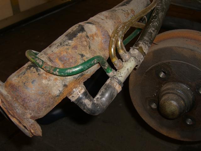

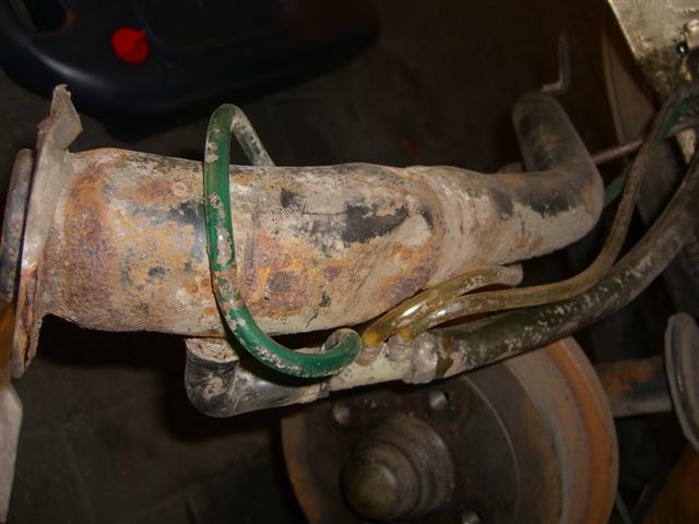

Und das Vergaser Tankrohr hat oben diesen zusätzlichen Abgang nicht--richtig? Dieser zusätzliche Abgang da oben geht an den GTI TAnk dran--ist ein durchsichtiger Schlauch--etwa so dick wie ein Gartenschlauch????
- Aki
- Beiträge: 1486
- Wohnort: 51674 Wiehl
AW: Aufbau Sc 1 GTI Benzinpumpe
Jetzt mus ich selber erstmal genauer nachsehen. Ist ein dicker Schlauch der noch 2? Kleinere Abgänge hat.einer noch zum Tank, einer zum druckventil.
Der Tank ist vom innen Aufbau beim GTI anders.

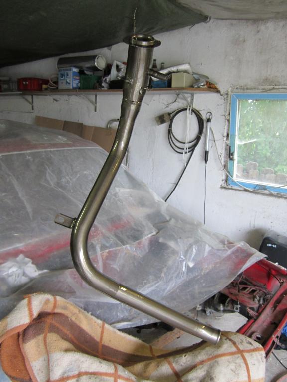

Nicht-GTi-Tankrohr:
Gruß André
Gruß André
