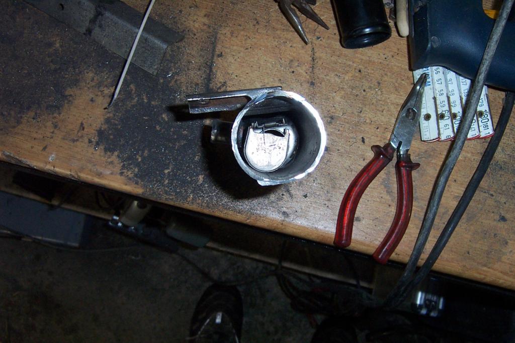

Und ständig grüßt der Rost, Benzinrohr auseinandergflext, repariert, zusammenschweißt und lackiert

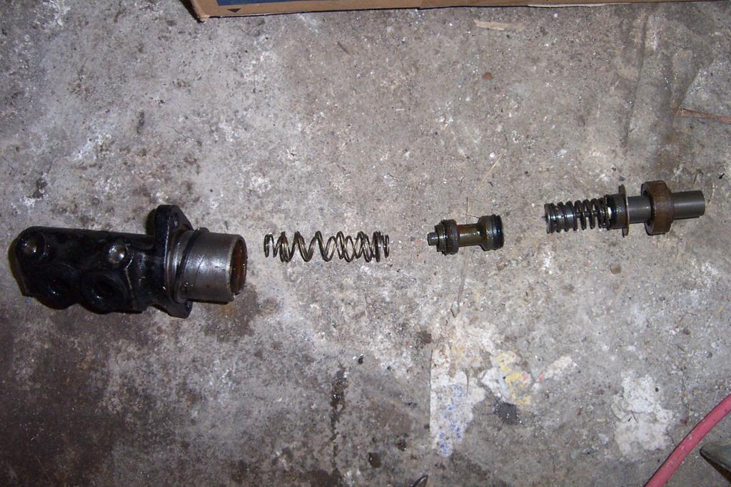

Und hier der 22er HBZ der umbedingt gestern noch verrecken musste, dacht ich schaust mal rein..., Neuteile sind schon bstellt, dann kommt er erst nächstes WE auf die Beine, auch Egal

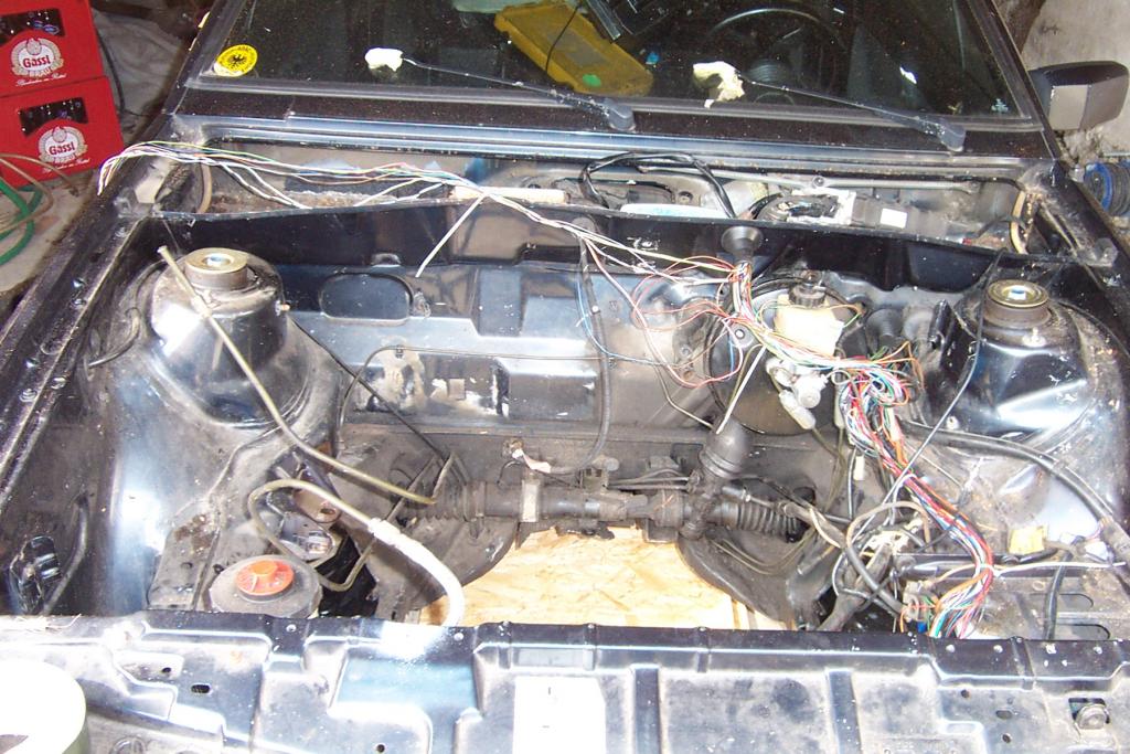

PS: Zeitplan ändert sich etwas, nach langem hin und her darf ich jetzt endlich bauen, dafür ist einiges an Geld schon mal weg. Mich hatten Sie wohl besonders gern, und da wird´s teuer...
Blauen Lack kriegt er also diesen Winter nicht mehr, geht erstmal der Abriß vor damit neues folgen kann

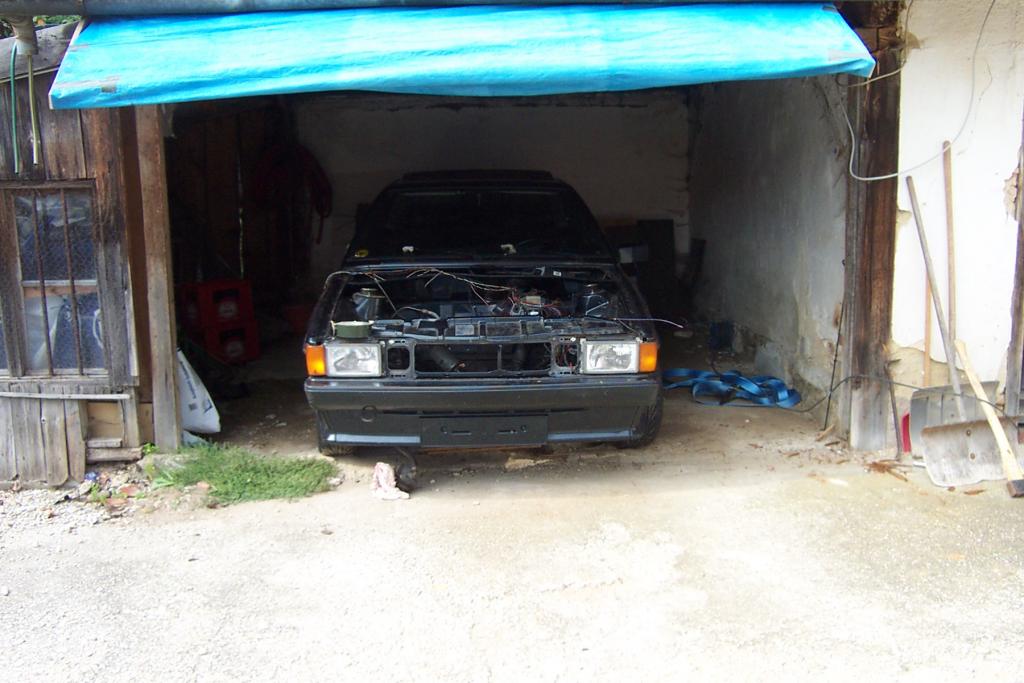

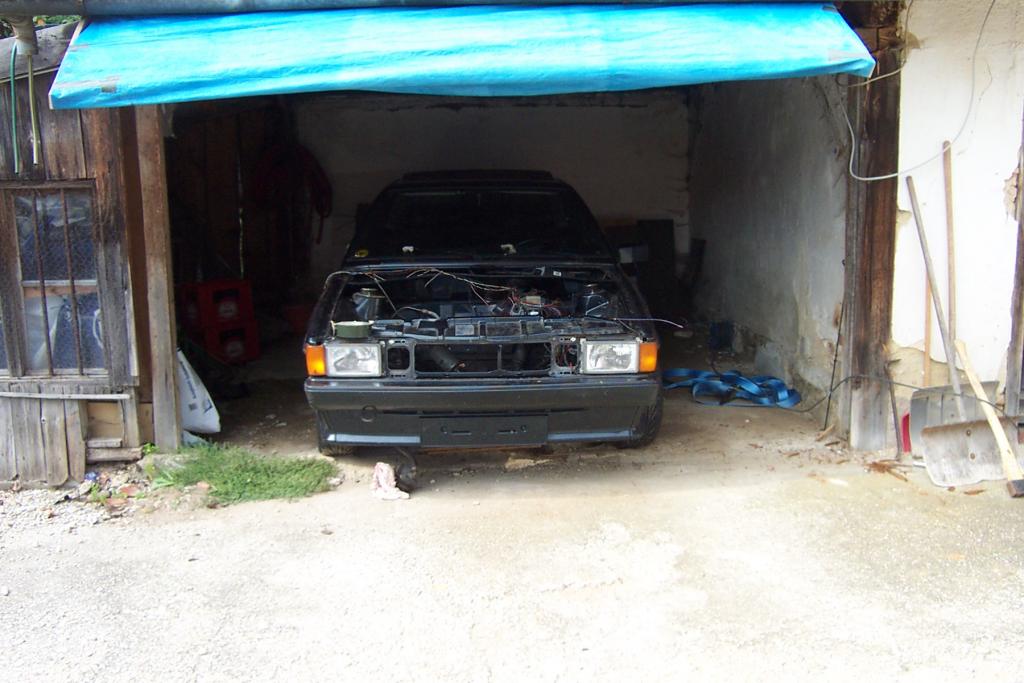

Na was fehlt hier auf dem Foto?
da isses ja
Hochzeitsvorbereitungen
Und schon drin

hi , super nu steht er endlich im troknen.weiter so!!

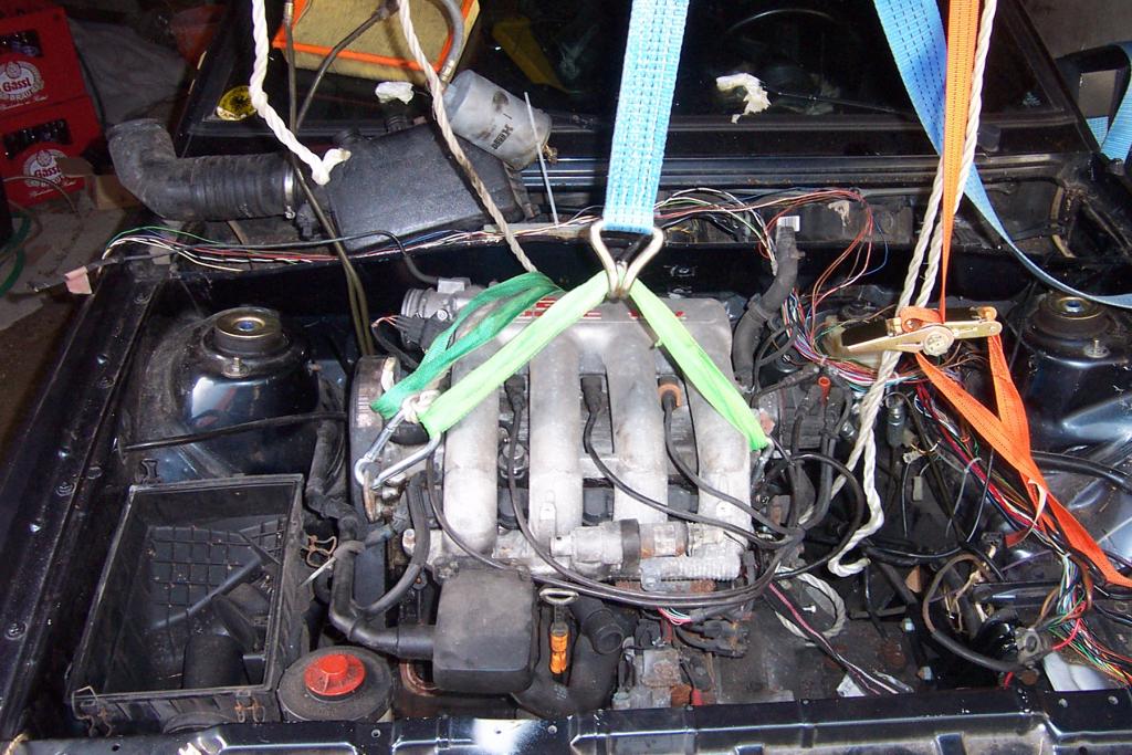

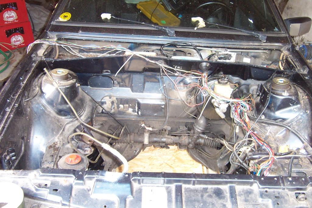

Wasser fertig bis auf den kleinen Schlauch oben, ABF Kühler ging leider nicht rein wenn die Batterie rein soll...
Keilriemenzeigs zickt noch, brauch noch ne kleine gekröpfte Riemenscheibe für die Wapu (ABF ist kleiner), iss ern bisserl tricky wegen der 8V Klima, da muss einiges passend gemacht werden
bin grad am Luftfilterkasten...., neue Rückseite aus Blech ist schon so gut wie fertig
nächstes Update dann nächste Woche

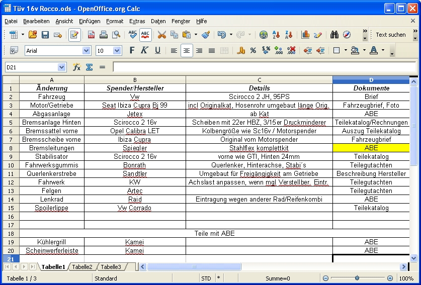

Tüvvorbereitungen:
mal gucken ob ich Ihn morgen mal anlass....
oder es halt zumindest versuch
