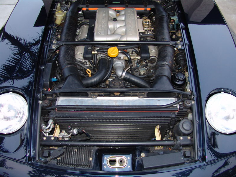

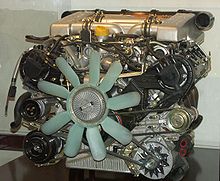

@Eric
Ich hab jetzt grad nochmal nach geschaut...
Dein Motor unterscheidet sich doch wesentlich von dem in unsrem GT. Dein hat ja keine Resoansaugbrücke, von daher weiss ich jetzt auch nicht ob Deiner auch diese Abgasrückführung hat. Bei meinem bekomme ich sogar Euro 2 ohne was zu machen. Einfach ein Schreiben von Porsche anfordern und gut ist. Jedoch ohne KAT geht da grad nix
EDIT:
Ich hab mir mal Deine Threads genauer durchgelesen.
Hat Deiner überhaupt das "Flappy Valve"? Wie sieht Deine Ansaugbrücke aus?
So: Oder so das ist der mitm "Valve"
Ich würd echt mal nachm KAT schauhen. Mach nen Rohr rein oder wie auch immer... wir haben den gandenlos mit ner Eisenstange raus geklopft. Es gibt mitlerweile ganz tolle Edelstahlkats dafür. Kosten ca ein 1000er.
Weil ohne (man kann das Steuergerät auf "ohne KAT Betrieb" umstellen) geht der wie Schmitts Katze. Da wollen Abgase von 5L Hubraum raus.
Und den kleinen Motor hat er auch sicher nicht drin?
Den gibts ja noch mit 288 PS.
Ach ja, denk immer schööön an den Zahnriemen. Das ist der längste der Welt und ich sag Dir: Ich hab schon geholfen die 32 Ventile neu ein zu schleifen
EDIT:

Aus Deinen 2 Bildchen, zu derer Bewunderung meinen alten Augen, zumindest fürs erste Bildchen, eine
Das mit dem KAT wird ab 2012 hier in GB so eine Sache. Da müssen bei der MOT (TÜV) all diejenigen Autos, die ursprünglich mit Kat ausgeliefert wurden, so wie meiner, dann auch beim MOT noch den Kat dran haben. Das war vor 2012 anders. Naja, wie Du bereits sagtest, es gibt auch nette Rennkats
