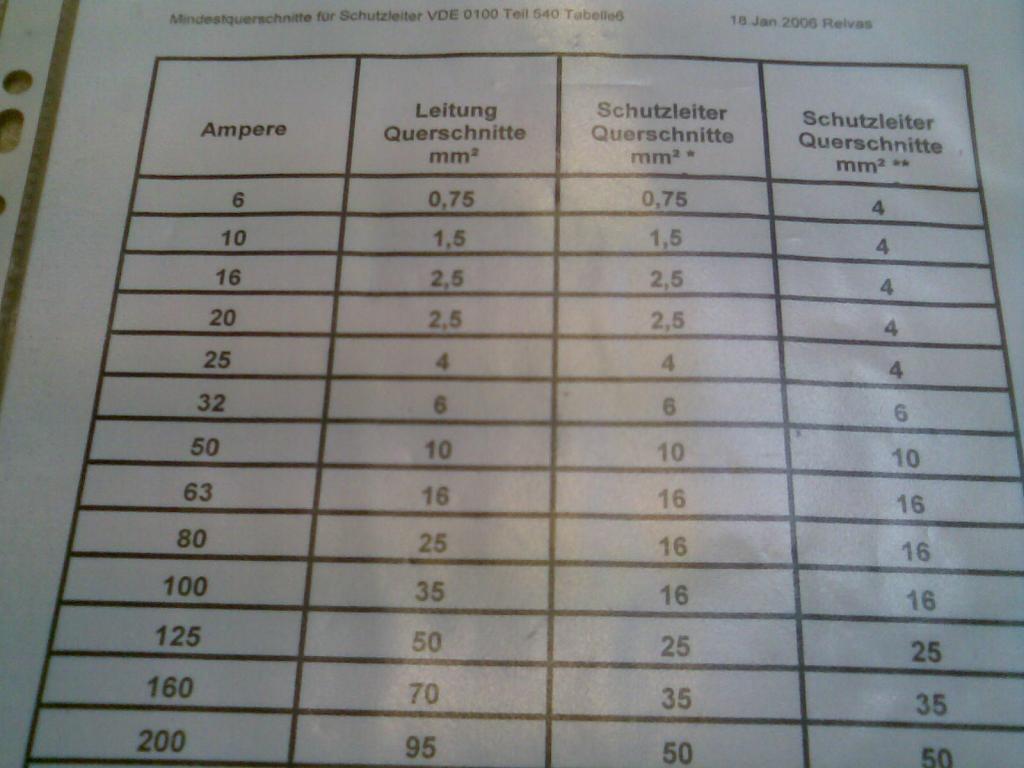

Das sind die querschnitte, die wir auf der arbeit in schaltschränken verlegen. Und da sind die wege auch kurz, also weniger wie 5 meter. Alles was länger ist legen wir mit stromschienen. Hier mal ein bild unserer "liste", nach der wir uns dort zu richten haben:COB hat geschrieben:Wo hast du denn sowas her ? Man kann bei weniger als 20, 30 m Länge !!! schon 63 A auf ein 10 mm² eindrähtig ! geben. Mit einem 25 mm² in einem Auto bist du gut für 100 A gerade weil es auch noch fein(st)drähtig und die Länge minimal ist. Damit wäre bei den max. 5 m im Auto bei 35 m² schon 125 A möglich, dauerhaft ! Aber die Verlegung ist nicht ohne, wenn du das unter die Seitenverkleidung verlegst, dort hängen dann später sämtliche Verbraucher dran, nicht nur der Anlasser, dann wird das schon schön warm.![]()
Da drunter gehts noch weiter. Hab ich mit meinem billigen handy aber nit mehr scharf bekommen. Die querschnitte darunter sind aber sowieso schon Lamellenkupfer in 20*1*5 oder ähnliches.
Wie ich oben schon geschrieben habe, wird der TE mit seinen angedachten 35mm² keine probleme haben. Sind wir also doch einer meinung.
Falls dich das noch interessiert (wenn nicht, auch nit schlimm), wir bauen hauptsächlich Schaltschränke für Solaranlagen oder Motorprüfstände. Unsere Firma ist ein Sub von Control-Techniques, welche selber international zu Emerson gehören. Die Solar-Schränke sind dann im schnitt 5 meter lang und 1,6 meter tief, sowie 2,4 meter hoch. Daran angeschlossen werden dann Solarfelder von der größe eines Fußballfeldes.
EDIT: Noch die erklärung der "sterne"
* ist für Spannungsführende teile (trafo, spannungswächter, not-aus-geräte, klemmleisten, usw)
** ist für nicht Spannungsführende teile (rahmen, montageplatte, türen, usw)

@Fireball,
du hast prinzipiel recht, deine Tabelle gilt aber für leiter verlegt in Kanälen,Rohre,Kabel mit mehreren Leitern. Bei Einzeladern sieht das ganze etwas anders aus. Aber das sind halt alles VDE Richtlinien. Und wie wir wissen hat praktisch jeder Privathaushalt die meisten Kabel im Haus in 1,5mm² verlegt und mit 16A abgesichert. Was so auch nicht zulässig ist.
Mit den 35mm² hast recht, die reichen auf alle Fälle. Mit meiner Andeutung zur Verlegung meinte auch auch eher das er darauf achtet das Kabel nicht irgendwo entlang zu verlegen wo es mit der Zeit beschädigt werden könnte, sei es durch Hitze oder z.B. im Fußraumbereich durch drauftreten etc. Daher auch der Hinweis mit ggf.Kurzschlußfest. Ich kenne die Kurzschlußfeste nur aus unserer Schaltschrankbeleuchtung und die ist nur wenig dicker als normales Ölflex.
Gruß Christian

klar, bei kabeln bis 16mm² legen wir das meiste durch nen kabelkanal oder durch wellrohr. Aber die meisten anderen laufen frei durch die luft. Wobei man da dabei sagen muss, das die schränke schon gut durchdacht sind. Das Hauptschütz liegt zb direkt über dem Netzfilter und dem Regler, und darunter liegt die Drossel. Das wird alles mit 2*95mm² verkabelt, und der DC-Kreis mit Lamellenkupfer. Da iss keine leitung länger als 50 cm.
Zulässigkeiten werden sowieso überall missachtet, auch bei uns in der firma. Es gibt zb eine Regel, die besagt das man alle Aderendhülsen quetschen muss. Bei den 95mm² PE leitungen wirds zb nicht gemacht, weil sie sich durch die Schelle auf die kupferschiene automatisch zusammen zieht und zwar so, das sie nicht so leicht raus rutscht als wenn sie gequetscht wäre... Oder zb die tatsache das man in der industrie schon seit ewigkeiten keine NYM-Leitung mehr verwenden darf (seit damals in Düsseldorf der Flughafen abgebrannt ist und das feuer sich über das Halogen der NYM-Leitung seinen weg durch die feuerschotts gefressen hat, seitdem gibt es Halogenfreies NYY, welches natürlich teurer ist und sich schlechter verarbeiten lässt) und sich keine einzige firma dran hält.
