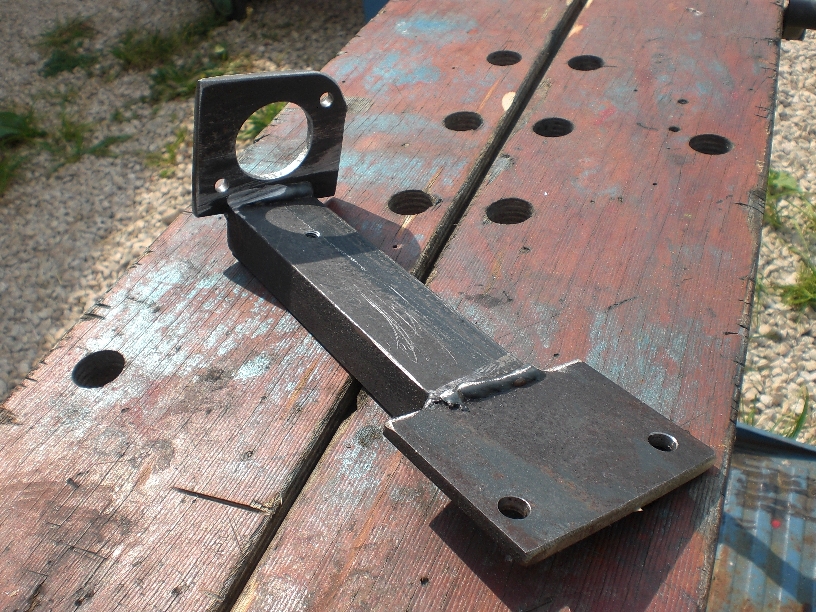

Hier noch ein Bild von meinem Geberzylinderhalter.
Habe auch auf hydraulische Kupplung umgebaut.
Pedalerie ist die vom Scirocco. Musste nichts geschweißt oder gebohrt werden... Passt praktisch plug and play.
Nur der Halter ist ne Spezialanfertigung, ist allerdings mit etwas Geschick kein Hexenwerk.
Die Hebellänge vom Pedaldrehpunkt zum Anlenkungspunkt des Geberzylinders ist praktisch exakt dieselbe wie beim Passat aus dem ich das Getriebe und den Rest der hydr. Kupplung habe.
Betätigungskraft empfinde ich jetzt nicht als übertrieben groß, bin allerdings mit dem Auto auch noch nicht auf der Straße.
Als Flüssigkeitsbehälter hab ich mir so nen Moped-Bremsfl.-Ausgleichsbehälter für 5,00 geholt.
Achso, der Halter hat bei mir auf Anhieb perfekt gepasst. Er ist mit den 2 Schrauben die die Lenksäule halten verschraubt. Wenn man am Halter hier Langlöcher einfräsen würde könnte man den auch noch nachträglich ausrichten, was den Druckpunkt der Kupplung angeht.

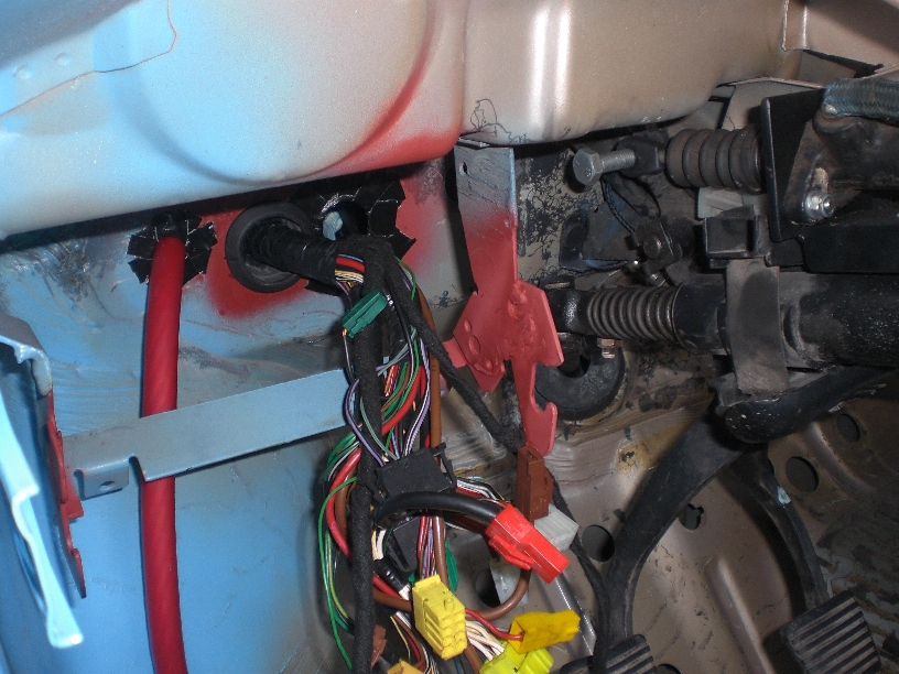

Hier noch ein Bild auf dem man die Einbaulage etwas erkennen kann.
Leider habe ich kein besseres. Ich ich denke man erkennt wie der Geberzylinder montiert ist:
