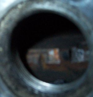

ohne kappe wird´s schon besser
also 1x Kerbe anzubieten und einmal den Keil
unter der Kerbe ist evtl mal was gestanden, aber mein Schwung ist abgedreht, da fehlt also der Rand wo wohl mal was stand
dazu ist der evtl nicht Original, könnte sein das ich damals nen Schwung gekauft hab und abdrehen lies, weis es nicht mehr genau
was mich nämlich wundert das Kerbe und Keil nur nen guten cm voneinander entfernt sind, so 12mm

nun hab ich mal ein einigermaßen gutes Bild dazu
ha, ging sogar
rechts sieht man den Keil von dem ich die ganze Zeit schon red, links die Kerbe
ha, ging sogar
