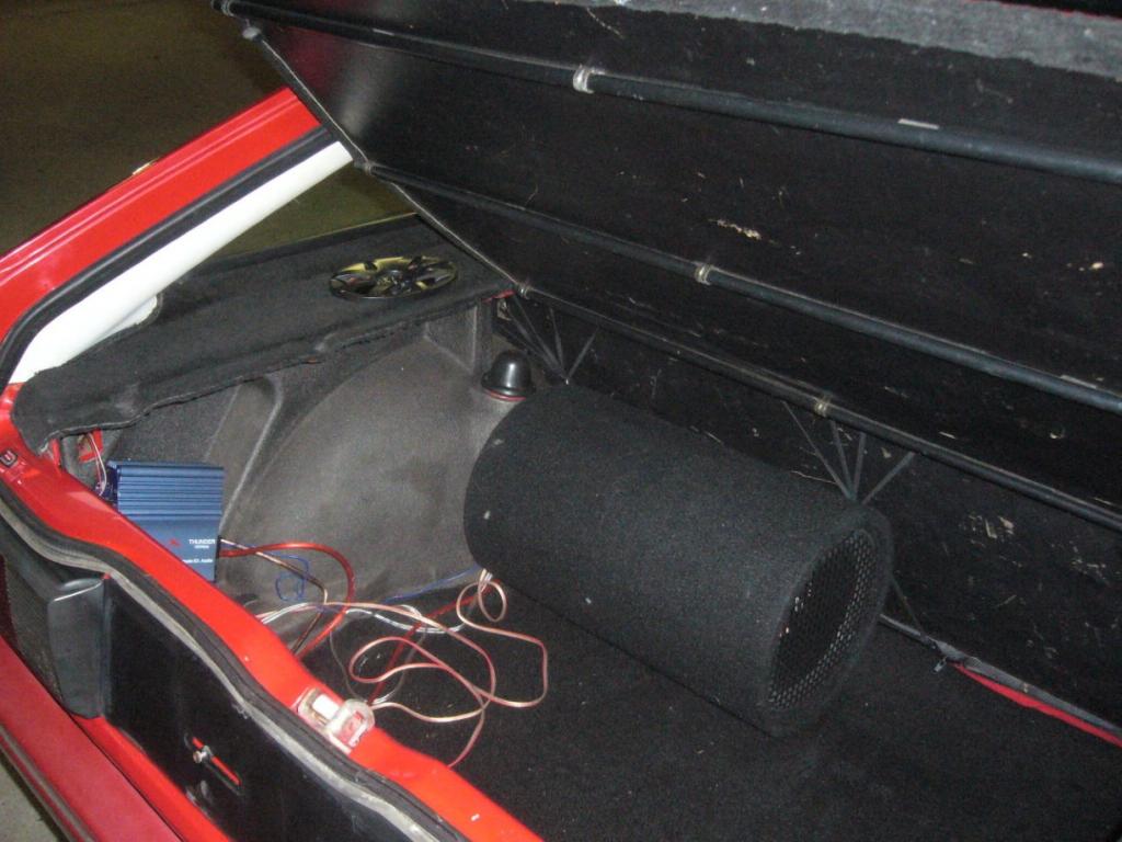

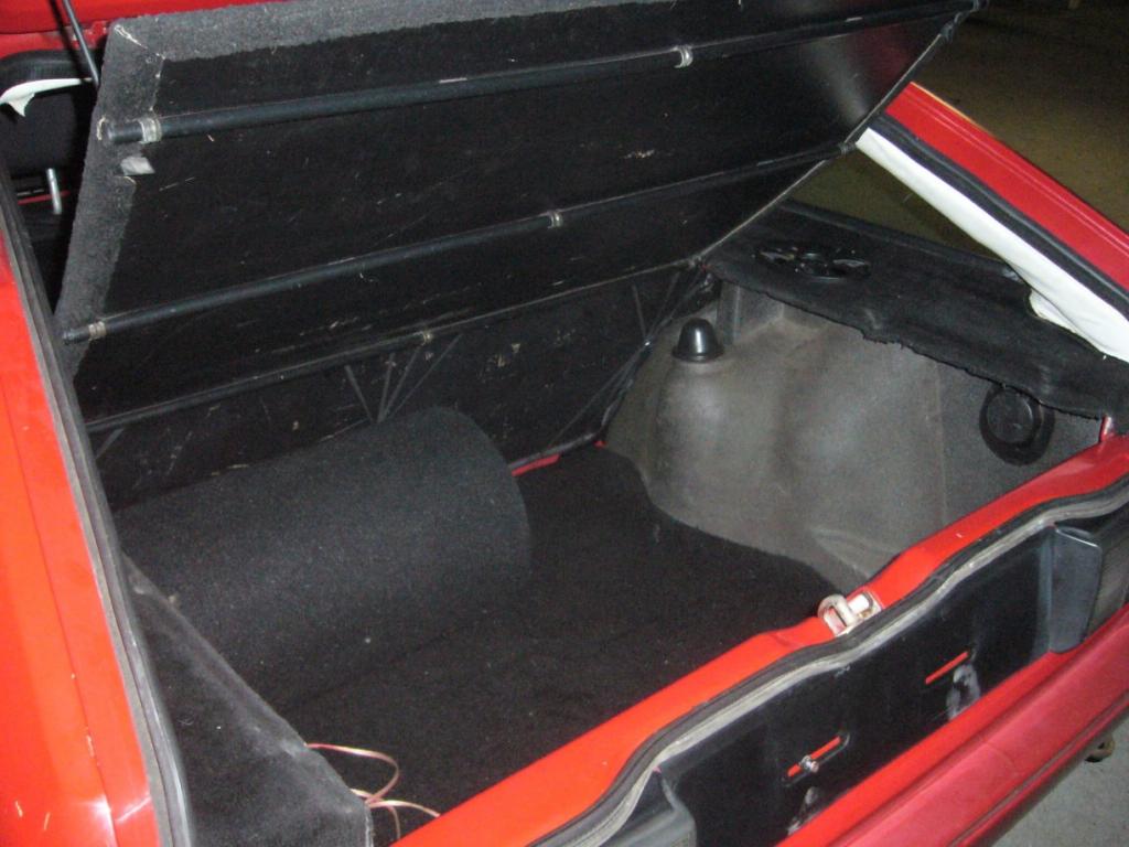

Die Verkleidung schaut aus wie auf den folgenden Bildern
Es handelt sich um die schwarze Verkleidung um die Radgehäuse, die brauch aber nicht abgenommen zu werden, um an die Schrauben für die Federbeine zu gelangen. Unter den kleinen, hutförmigen, schwarzen Abdeckungen verstecken sie die entsprechenden Schrauben.
Gut erhaltene Verkleidungen werden locker über 50€ gehandelt.

Die innenverkleidung ist echt schön, aber bei mir ist da nocht stück metall im kofferraum deswegen habe ich das nicht ;)
Trotzdem danke, ich habe auf dem foto das offensichtliche erkannt :)

Ich finde das mit der Verkleidung auch schöner, daher hab ich mir eine besorgt. leider suche ich noch diese Plastikpins um das am Chassis festzumachen.Die innenverkleidung ist echt schön,
