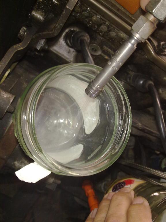

das frage ich mich auch
Meine lagen heute gut zwei Stunden in einem Ultraschallbad und sehen wieder top aus
Wenn sie dann auch wieder funktionieren, bin ich äußerst happy

da bin ich ja mal gespannt obs was gebracht hat!!

Leider verschleißen auch die Einspritzdüsen und sind nicht für die Ewigkeit gebaut. Reinigen bringt sicherlich etwas, so lange diese wirklich nur wegen den Ablagerungen nicht mehr gut funktionieren. Bei hohen Laufleistungen bringt oft nur ein Austausch den gewünschten Erfolg.

na mal sehen.hab auch noch n paar ultrageschallte liegen,bin bis jetzt nur nicht zum testen gekommen.

das Sprühbild hat sich bei allen, besonders am problematischen 4. Zylinder, verbessert

hört sich doch gut an. hats sich so verbessert das du sie wieder verbaust?

Ja! Wie im anderen Thread geschrieben, kommen morgen die fehlenden Dichtungen. Dann werd ich mich an den Zusammenbau machen und hoffen, dass alles rund läuft.
Ob das natürlich ein "gutes" Sprühbild ist, kann ich nicht sagen. Mir fehlt der Vergleich.

hm das kann ich mangels vergleich auch nicht beurteilen.aber andere hier bestimmt.
