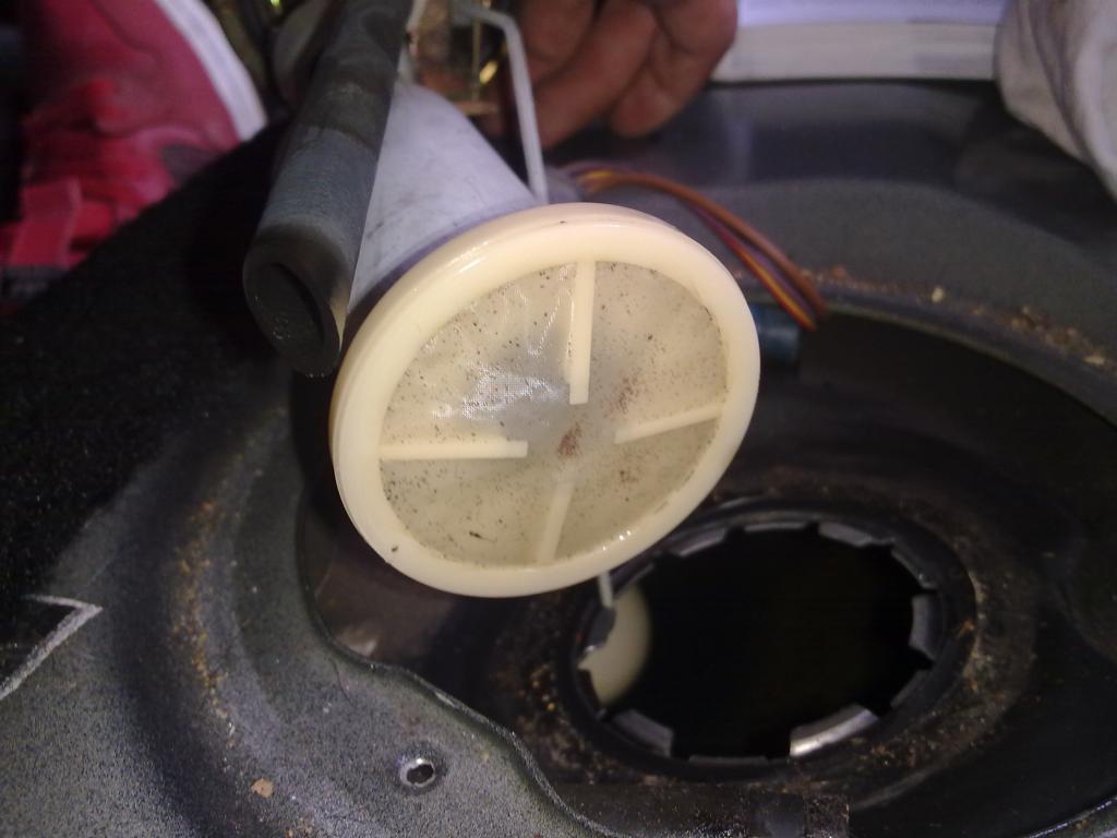

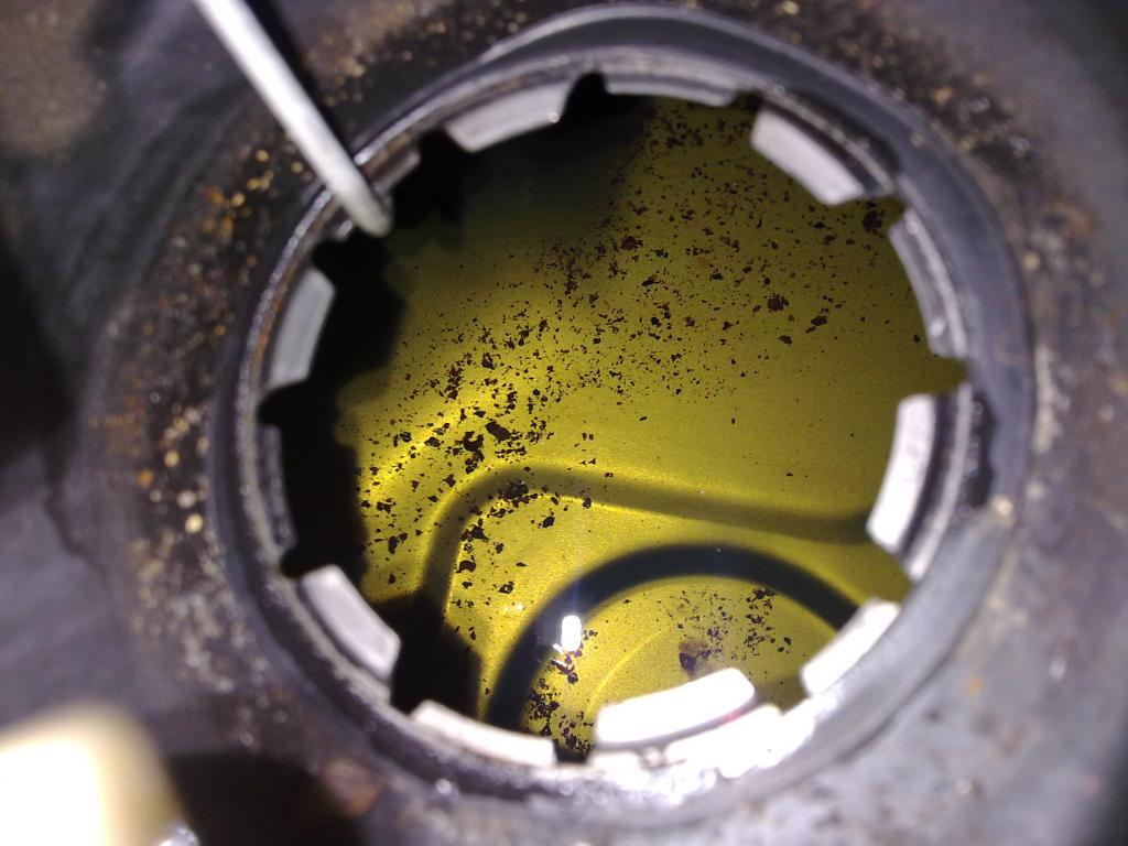

heute kam ich wieder in die Garage und habe mich an Benzinfilter und Vvp versucht.
Beim Benzinfilter konnte ich nur die Schraube der Zuleitung lösen, auf der Seite sieht alles gut aus.
Die Schraube am Ausgang des Filters sitzt äußerst fest. Hoffentlich hilft das "Caramba" etwas und die Schraube lässt sich lösen. Das versuche ich heute nochmal.
Bei der Vvp war ich erfolgreicher, das Sieb ist nicht zugesetzt hat aber durchaus sichtbare Ablagerungen. Im Tank scheint auch einges rumzuschwimmen. Dramatisch find ich das allerdings nicht :gruebel:
Ich hoffe die Bilder sind aussagekräftig genug um eine Einschätzung von euch zu bekommen :lupe:

Organspender
Beiträge: 1127
Wohnort: Pupshausen
AW: Henriette mit Herzrhythmus-Störungen -> 92er JH ruckelt/stottert
Beitrag von Organspender »
Uiuiui! Da drin ists aber dreckig! Würd mal gucken was vom Tankrohr noch über ist! Da sah mein alter Tank mit durchgegammeltem Rohr noch sauberer aus!

Beiträge: 4417
Wohnort: 07551 Gera
Beitrag von Thommy »
Organspender hat geschrieben:Uiuiui! Da drin ists aber dreckig! Würd mal gucken was vom Tankrohr noch über ist! Da sah mein alter Tank mit durchgegammeltem Rohr noch sauberer aus!
und das wird bedeuten, dass daher mein schlechter Motorlauf kommt?
Sprich der Kraftstoffffilter zu ist?
Das Tankrohr taste ich regelmäßig ab und konnte bisher keine Schäden feststellen.

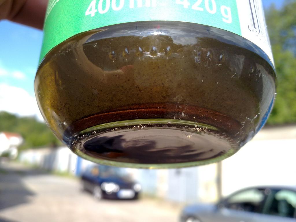

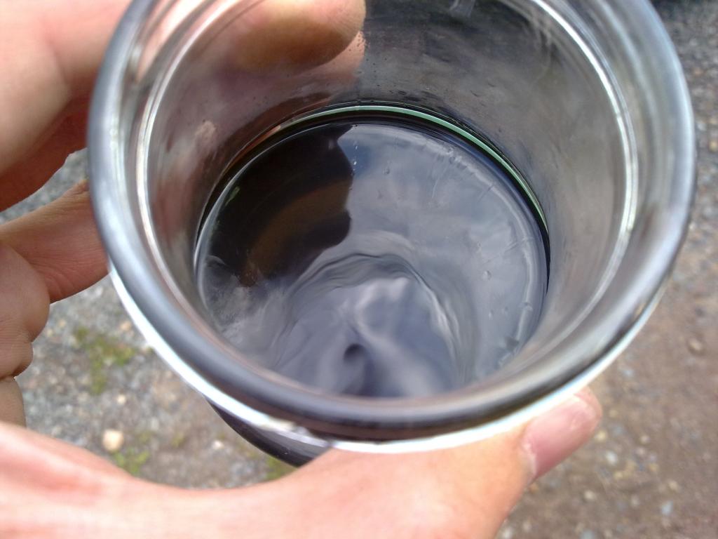

News :cop:
Der Benzinfilter ist draußen - und mit ihm das "Benzin" was da drin war. Ziemlich dreckig will ich meinen :hihi:
Filter ist geordert und wird morgen eingebaut.

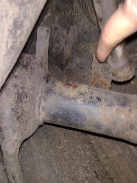

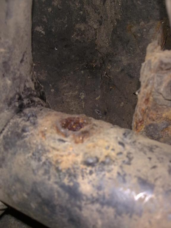

Das Tankrohr habe ich nochmal genauer untersucht und lediglich eine "offene" Stelle gefunden. :lupe: Daran ist anscheinend im Normalflall ein Schlauch befestiget der schon lange Zeit "munter" rumwedelt.
Das ganze war unter rund einem Kilo komprimiertem Dreck versteckt. So genau habe ich dort tatsächlich noch nie nachgeschaut :erschrecken: Das ganze muss also schon eine Weile so sein.

Buggyboy
Beiträge: 7779
Wohnort: Ruhrpott
Beitrag von Buggyboy »
Da könnte durch dat Loch auch Dreck und Wasser reingekommen sein, somit , könnte dat schon ein Fehler gewesen sein und wenn dat Tankrohr sonst noch gut ist, siehts ja gar nicht mal schlecht aus.

Thommy
Beiträge: 4417
Wohnort: 07551 Gera
Da war soviel Dreck drum rum, der zudem äußerst fest war, dass da bestimmt kein Wasser rein kam. Dreck vermute ich auch eher weniger. Aber irgendwo muss er ja hergekommen sein.
Was mache ich nun aber mit dem Loch, das nun wieder frei ist? :gruebel:
