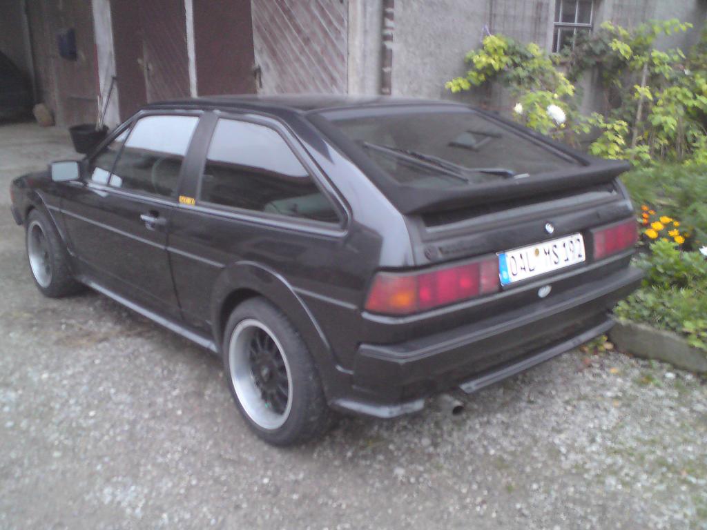

Hatte in nem Übergangsscirocco Eibach Federn mit Koni Dämpfern. Sah richtig geil aus und lag auch extrem gut auf der Straße. :sabber:
