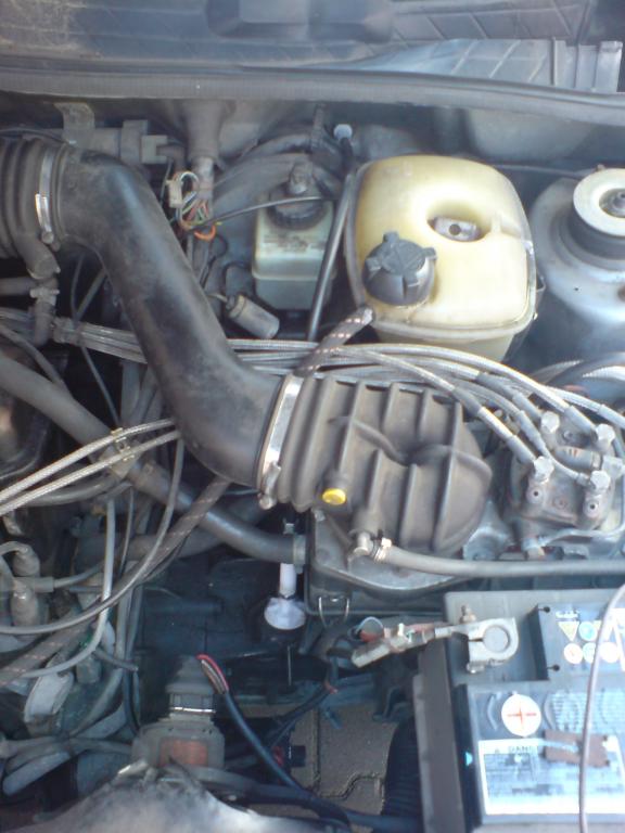

So hier einmal von A bis Z das Problem in Fotos :)
1.Ein grober Überblick
[ATTACH]55735[/ATTACH]

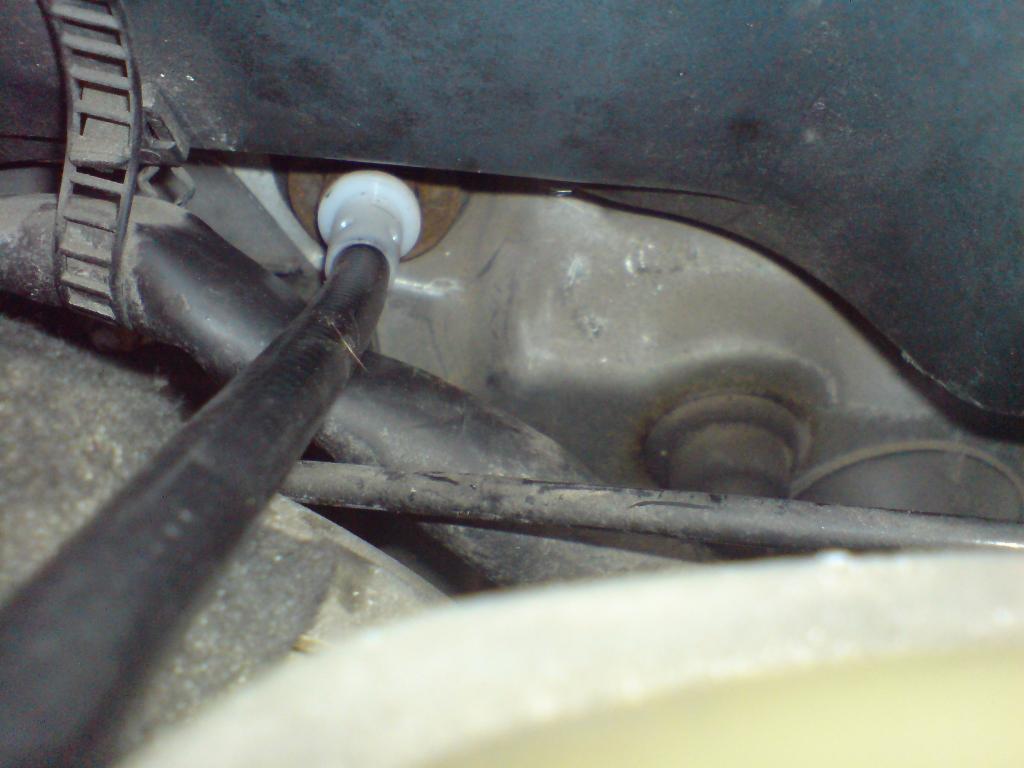

2.Aufbau der Komponenten
Die Gummitülle steckt so tief es geht in dem Vorsprung vom Getriebe.
Da drunter ist noch eine Klammer, ebenfalls aus Gummi. Den Druckstellen nach
war die vorher genau so drin, also unter der Tülle. Sie wird dann unten "verriegelt".
[ATTACH]55738[/ATTACH]

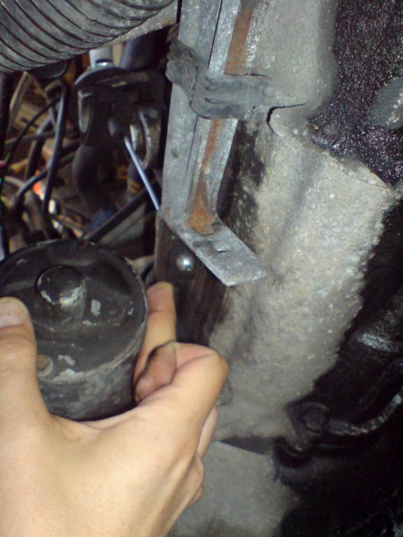

3.Spritzwand
Die Kunststoffhülse ist meines Erachtens komplett an der Spritzwand dran.
[ATTACH]55739[/ATTACH]

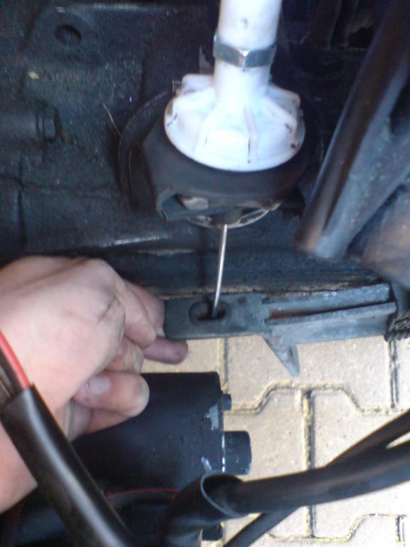

4.Kupplungshebel ist unten, noch kann der Zug nicht eingehängt werden.
[ATTACH]55740[/ATTACH]
5.Wenn der Kupplungshebel angehoben wird, hat man etwas mehr Spielraum.
Höher geht der aber definitiv nicht.
[ATTACH]55742[/ATTACH]

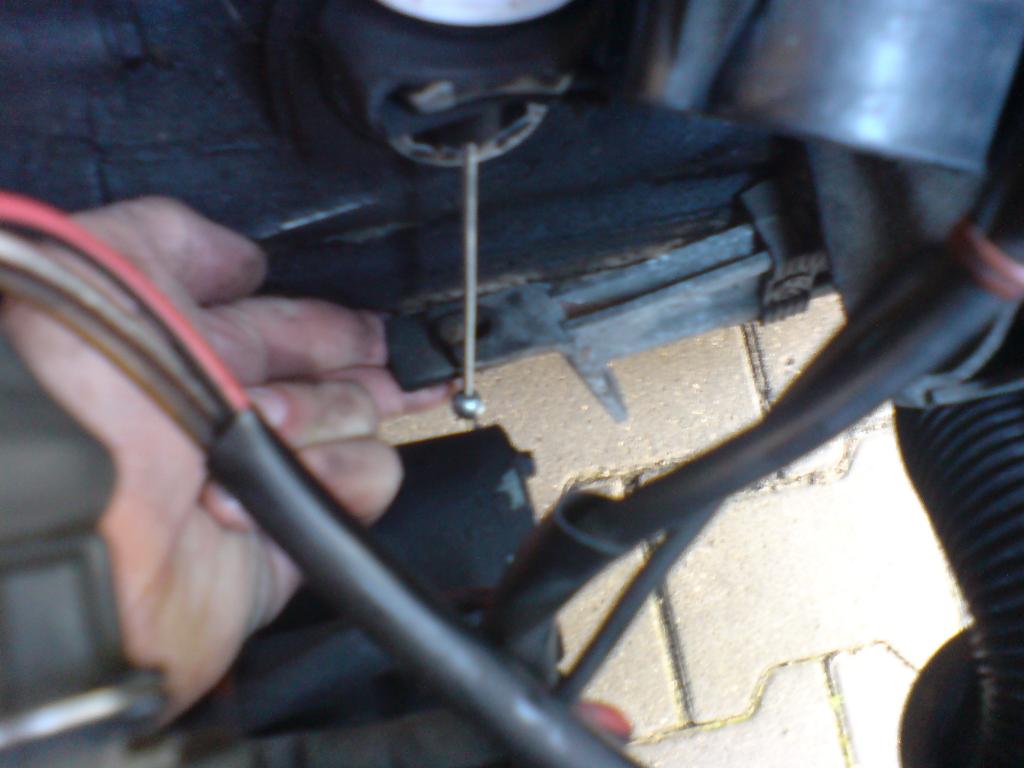

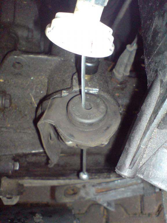

6.Dann kann der Zug durch die Bohrung im Kupplungshebel geschoben werden.
Dieses ist etwas nervig da mein neues Seil unten eine Kugel hat, die grade so durch den Schlitz passt.
[ATTACH]55743[/ATTACH]
7.Von unten betrachtet sieht man wie wenig Platz da ist. Die Kugel schaut grade so aus der Bohrung raus.
[ATTACH]55741[/ATTACH]

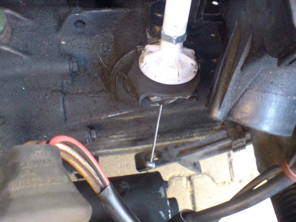

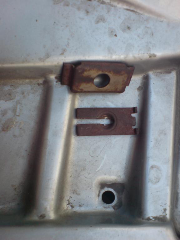

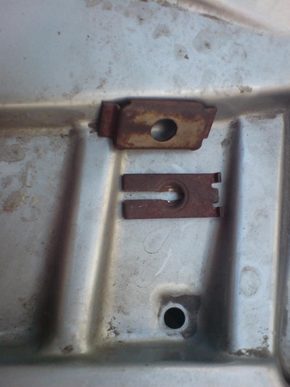

8.Diese beiden Plättchen müssten drunter geschoben werden. Selbst wenn ich das obere (Abstandshalter) weglasse, krieg ich das geschlitzte nicht drunter, so eng ist es.
[ATTACH]55736[/ATTACH]

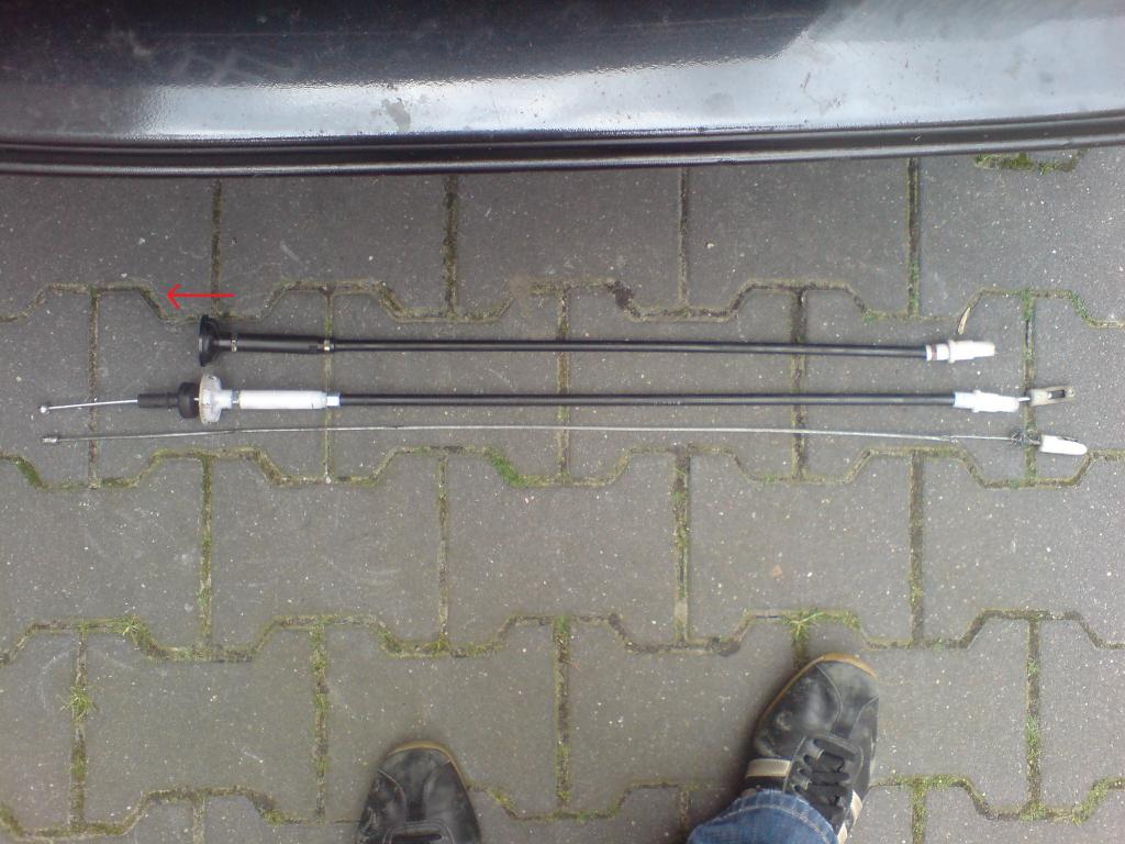

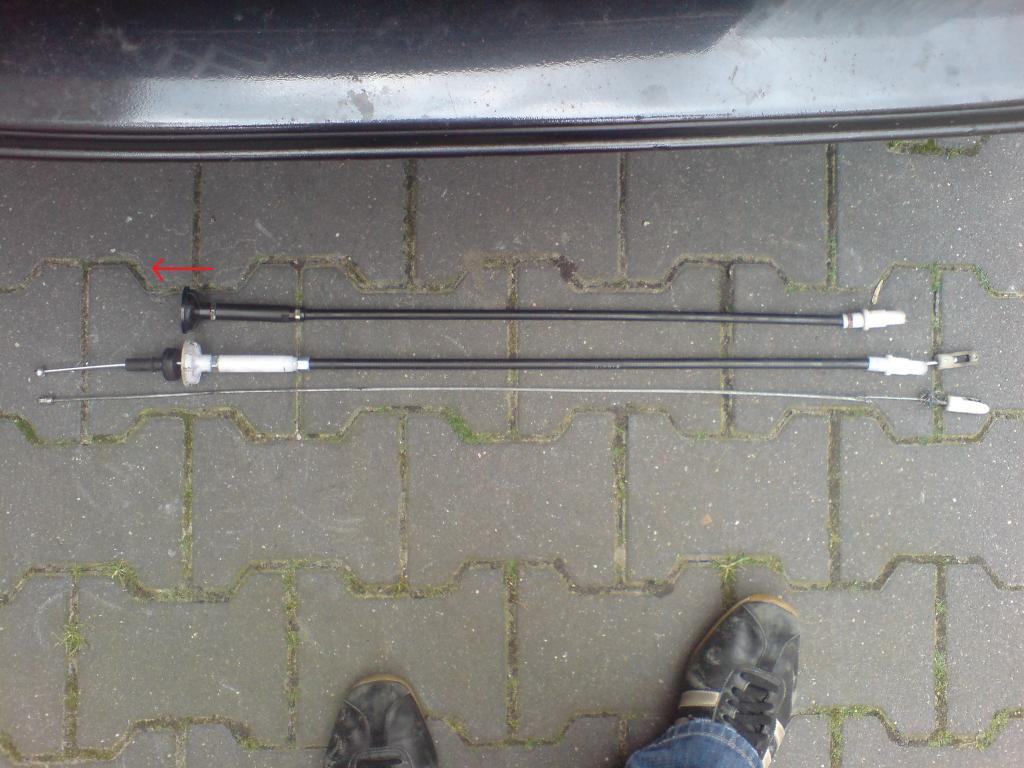

9.Die Züge im Vergleich. Der schwarze ist der Alte, habe den Bowdenzug rausgezogen um die Länge besser vergleichen zu können. Allein von der Zuglänge her würde ich sagen es ist besteht kein nennenswerter Unterschied, auch wenn es wegen dem Riss nur halbwegs passend hingelegt wurde. Man bemerke, das der schwarze Zug vorher ca. um die Länge des roten Pfeils am Gewinde herausgedreht war! Er war also in eingebautem Zustand vor dem Riss noch etwas gekürzt. Ich habe ihn zurückgedreht für den besseren Vergleich mit dem neuen. Bei dem habe ich die Gummitülle dran gelassen weil es ein Akt war, die Kugel da überhaupt durch zu bekommen.
[ATTACH]55737[/ATTACH]

Letzteres würd ich jetzt nicht behaupten, aber es scheint als hättest Du irgendwo einen Fehler. Die Züge selber sehen gut aus. Der Neue sieht aus wie der Neue bei uns und die Länge scheint zu stimmen (verglichen mit dem alten).
Kupplungsseil tauschen ging selbst bei mir (!!!) auf Anhieb gut, nachdem ich gerafft hatte, wie die Sache funzt. Und das ist jetzt nicht schwer.

Einem von uns reißt ja grundsätzlich bei den Fahrten zu irgendwelchen Treffen der K.Zug. Ausgetauscht haben wir die unter primitivesten Bedingungen z.B. mitten in Hamburg, in einer Autobahnbaustelle oder vor dem Elbtunnel, aber das nur am Rande.
Den Hebel am Getriebe zieht am besten ein zweiter Mann hoch, während du von unten das Ende vom Zug mit ner Zange packst und runter ziehst. Dann solltest du das Sicherungsblech auch drunter bekommen.
