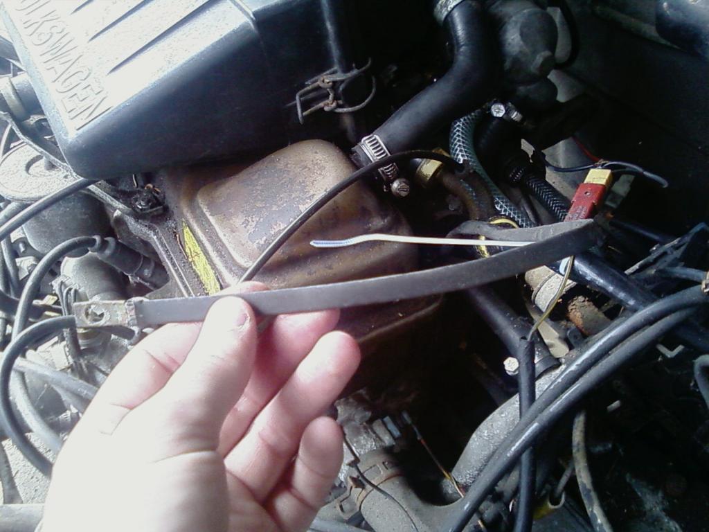

Haben uns nach dem kruzen Testlauf ebend nochmal den Motorraum angeguckt. Dabei haben wir dann noch nen Kabel gefunden, was nicht angeschlossen war. Bild ist im Anhang. naja.. mal sehen wie's weiter geht.. Kurzzeitkennzeichen is ja noch bis zum 31. gültig :P

Naja, wenn da ein ganzes Massekabel fehlt kann es schonmal zu Problemen kommen :) das lose Ende wird normal an der Zündspule mit festgeschraubt
