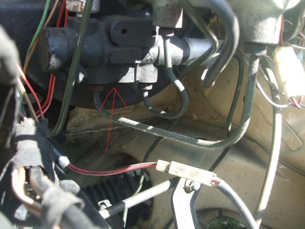

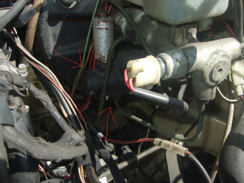

Maggus
Beiträge: 5316
AW: verschiedene trommelbremsen / bauarten im scirocco 2?
Beitrag von Maggus »
i21b hat geschrieben:Doch hast du mit Sicherheit, nur sahen diese vor 12/83 anders aus. Bis dahin war der Bremskraftregler an einem Halter am Bremskraftverstärker unter dem HBZ angeordnet.
Ich fürchte du hattest Recht :sorry:
Da mir das keine Ruhe gelassen hat habe ich erst die Trommel mal geöffnet, da war aber keine Kennzeichnung zum Zylinder, nur "PEX" war geprägt.
Dann habe ich mir den HBZ nochmal genau angeschaut und musste folgendes finden.
Wenn man die 16V Druckminderer mal Übersieht wird der Ur-Minderer sichtbar. Jetzt habe ich schon wieder was gelernt, auch wenn das alles bald nem 22er weichen muss.
Hab ich jetzt eigentlich doppelt Gemindert? Eigentlich kann das Altteil ja auch raus :gruebel:
Gruss Markus :bier:

i21b
Beiträge: 1713
Registriert: Do 27. Jan 2005, 15:38
Wohnort: Berlin
Beitrag von i21b »
HiHi, dann kann ich mir ja das Foto von Denny seinem GTS sparen. Ich bin kein Hydraulik Experte, aber ich denke auch wenn du jetzt 2 Druckminderer verbaut hast dürfte das kein Problem sein. Da der Druckminderer ab einem bestimmten Druck erst den Druck mindert. Wenn davor schon ein Druckminderer ist, dann wird der Umschaltdruck beim 2 Minderer ja nicht erreicht. So denke ich mir das, aber in diesem Fall ist das nur "Denken" nicht "Wissen". Wenn du aber wirklich die 16V Druckminderer hast, dann kommt zu wenig bei dir auf der Hinterachse an, weil der Umschaltdruck ein anderer bei den 16V Teilen ist und diese weniger Druck nach hinten abgeben, jedenfalls wenn du noch eine Trommelbremse hast.
Wenn du auf einen 22er HBZ umbaust, dann brauchst du auch einen anderen BKV. Du hast noch den BKV mit den Einprägungen verbaut, dieser lässt sich nicht mit dem 22 HBZ oder auch mit einem 20er JH HBZ betreiben. Du brauchst dann in jedem Fall auch einen neuen BKV (der ist glatt ohne Einprägungen). Da kannst du aber jeden Scirocco 2 BKV ab Modelljahr 84 übernehmen, das passt dann mit dem 22er HBZ. Das ist wieder Wissen ;-)
