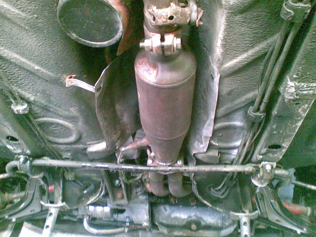

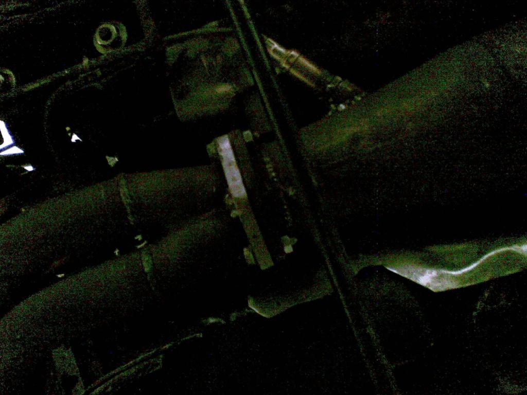

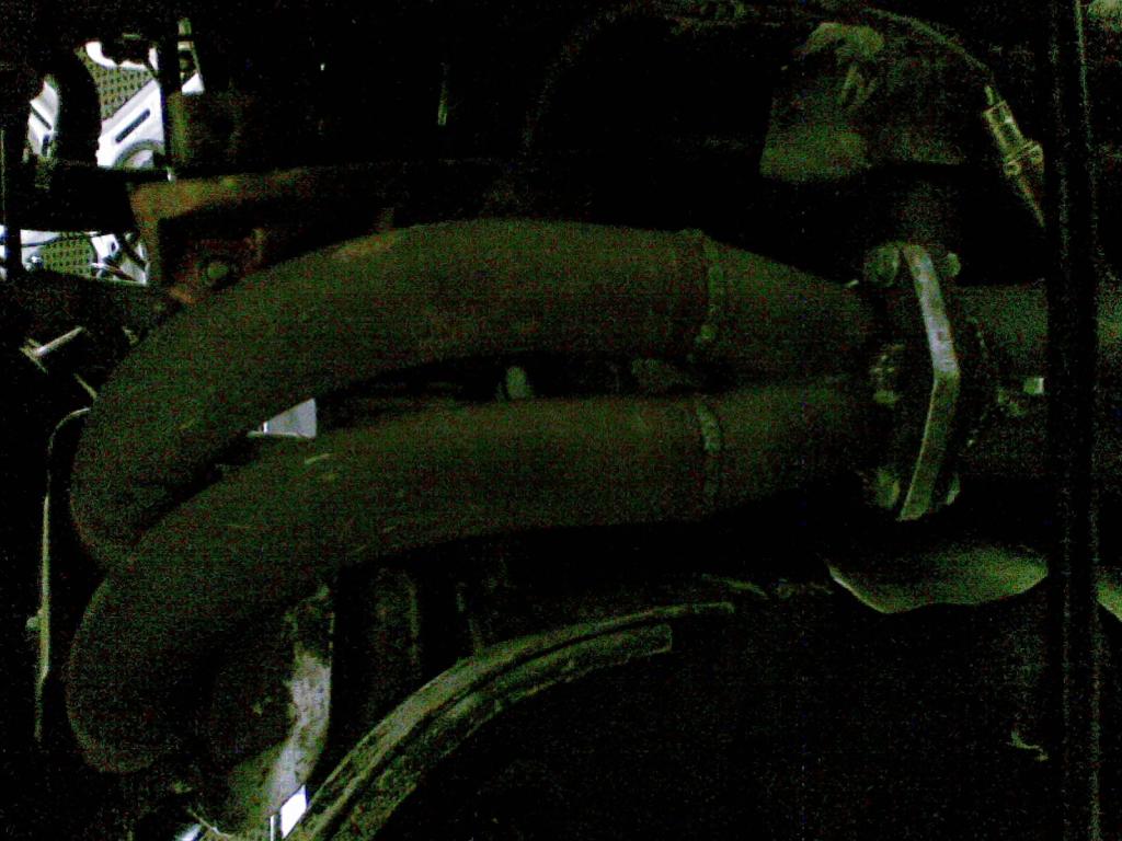

Auspuff hab ich das Doppelflutige Hosenrohr mit Krümmer vom DX drinn.

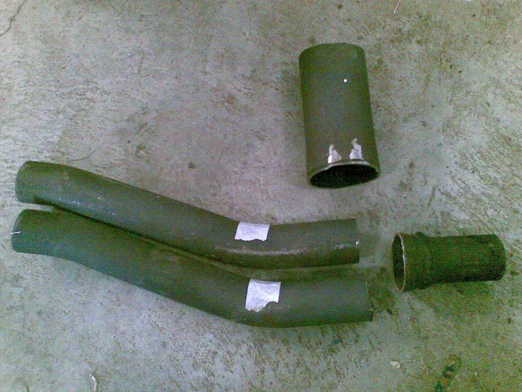

Das Hosenrohr hab ich ein bischen verändert und den Orginalen Passat Kat hab ich gekürzt. dann nen 16V KR Mittelschaldämpfer (unverandert) mit Endtopf.
Auf dem zweiten Bild siest du die Rohrstücke di ich rausgesägt habe.
Den Flansch hab ich aus ner Platte 10mm gemacht.

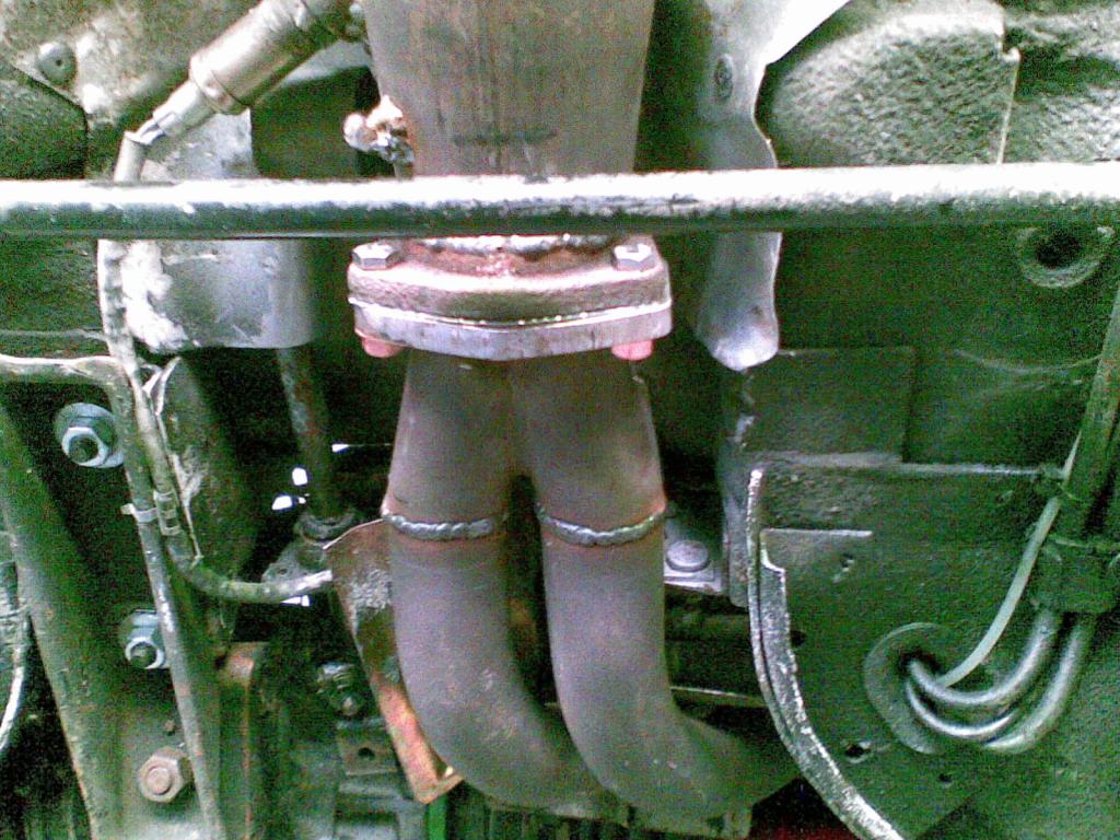

Das ist z.b. ein DX Krümmer. Der vom JH sieht so aus.
Klar warum der nicht Optimal ist? Evtl. kommt ja auch ein Fächerkrümmer in betracht.
