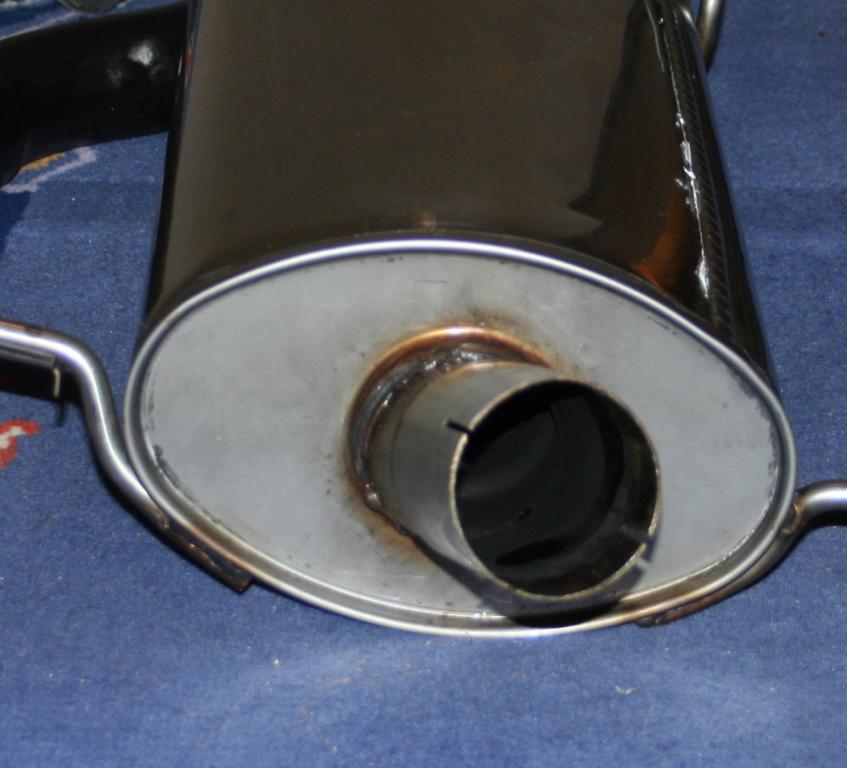

ich hatte mal eine fm komplettanlage unterm rocco. das ding ist keine 50km gelaufen da war sie wieder raus.
die endtöpfe sind vielleicht noch ok da sie nur auf 50mm verjüngt sind aber bei den komplettanlagen ist der vsd auf 43mm verjüngt.
aus thermischer sicht ist die anlage (zumindest beim 16v) meiner meinung nach sehr grenzwertig.
naja was will man von einer anlage erwarten die eine betriebserlaubnis von 1,1-1,8l und 50-139ps motoren hat

Ich hab die FM, bei meinem 1,8T GT28RS Umbau verbaut, gerade, weil sie nen großen Innendurchmesser hat!
Also die, die ich hab ist definitiv nicht verjüngt. Die Töpfe sind durchgehend mit einem 63er Rohr innen. Finde die Anlage für den Preis sehr gut...

na da hast du aber glück gehabt.
ich hab leider kein bild vom vsd aber auf dem bild unten kannst du die verjüngung im endtopf erkennen.
