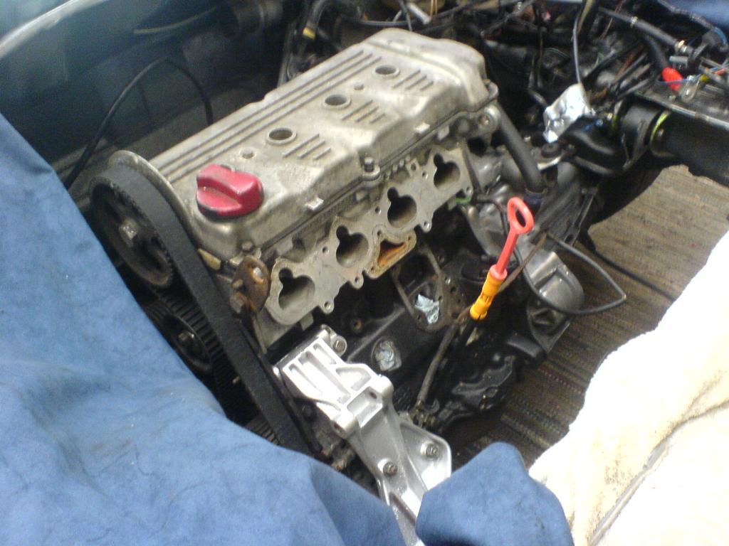

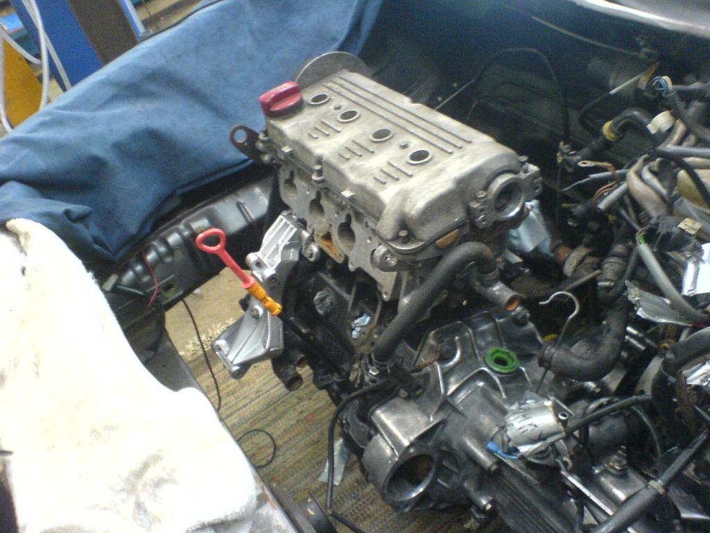

Es geht weiter. Benzinpumpe vom 1er GTI ausgebaut und durch elektr. Pumpe für Vergaser von Pierburg ersetzt. Ich habe sie hinten gelassen; also dort, wo auch die GTI-Pumpe saß. Morgen in 8 Tagen ist "Hochzeit", dann werde ich sehen, wie das vorne mit dem Zusammenspiel Luftfilter/Kühler/Wasserschläuche/Lichtmaschine klappt. Den LiMa-Halter werde ich wohl verlängern müssen, auf Golf 3-LiMa baue ich nicht um. Mit den Wasserschläuchen komm ich mit einem anderen Wasserstutzen an den Vergasern vorbei. Fragt sich eben nur, wie sich Kühler und Luftfilter platzmäßig vertragen. Aber da wird eine Lösung zu finden sein.
Motor ist übrigens ein 9A mit KR-Zylinderkopf.

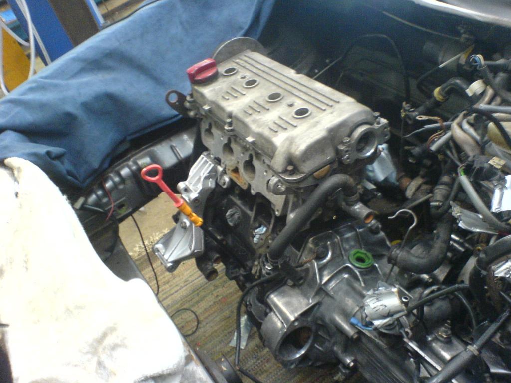

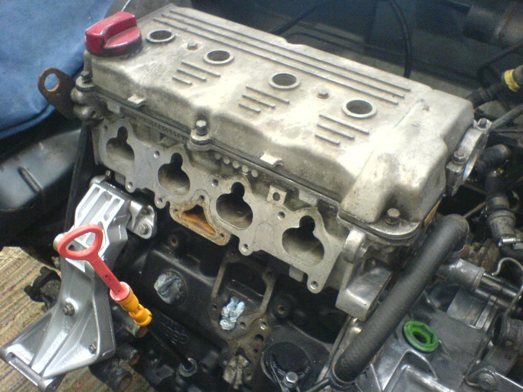

Geht weiter, neuer Motor ist drin. Werde mich jetzt dem Kühlkreislauf widmen. Die Vergaser würden grad so am Kühler(schlauch) vorbeipassen, aber es wäre geknaupt. Ich werde nen anderen Kühler mit den Anschlüssen auf der Fahrerseite nehmen
Neue Domlager sind gekauft, Sprit ist abgelassen. War ganz schön kalt gestern...
