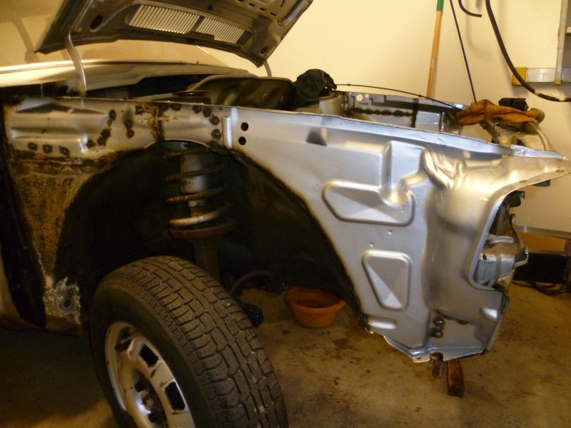

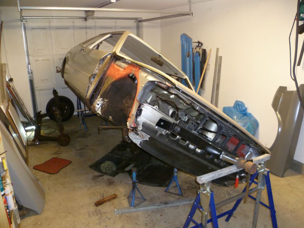

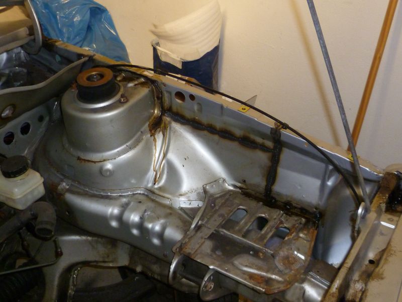

Inzwischen ist der Vorderwagen fast fertig geschweißt. Das mit dem neuen Schloßträger hat leider nicht geklappt, mal sehen was ich da mache. Nächste Woche kommen die Achsen raus und der Kollege kommt aufs Drehgestell.

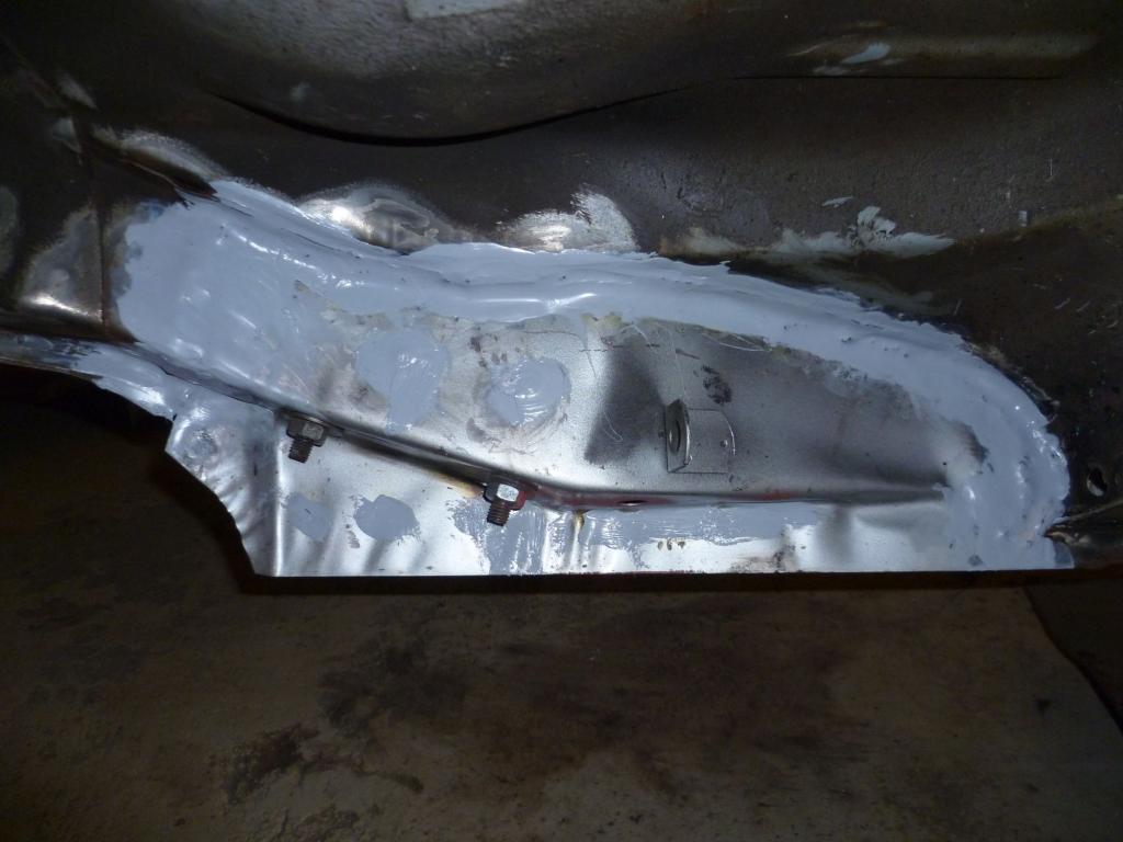

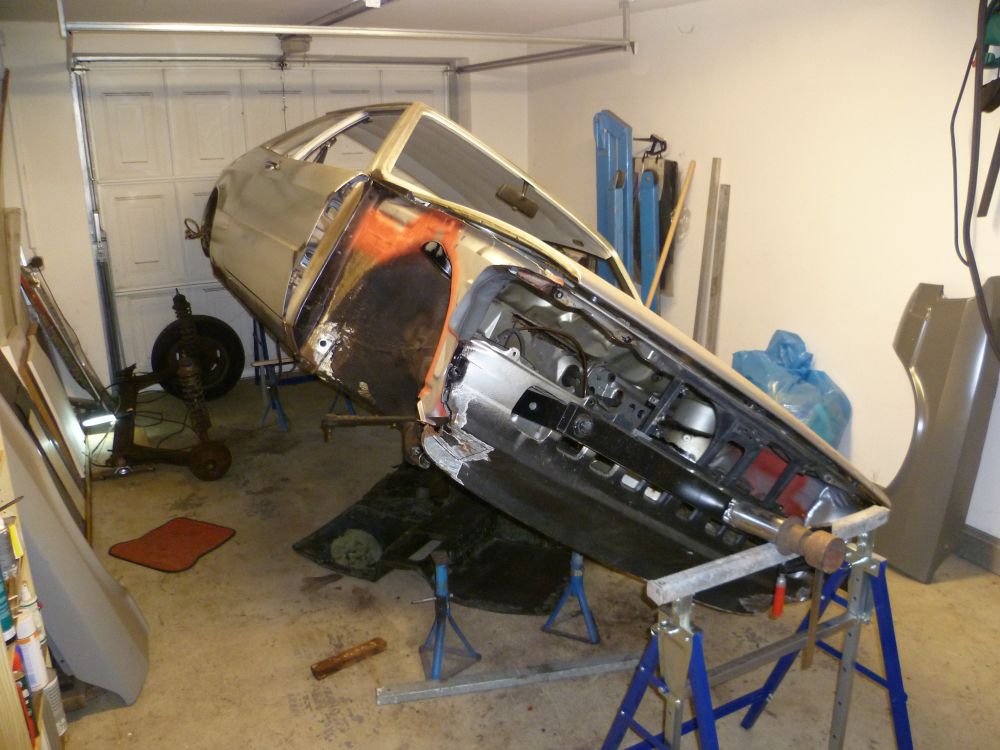

Am Sonntag habe ich den Rocco mal auf das Drehgestell gehoben und von unten inspiziert. Rost, Blech, Loch, Lack, Unterbodenschutz, alles was ich erwartet habe.
Achsaufnahmen gehen doch noch mal, oder?
GRuß Markus
GRuß Markus
- jenssbk
- Beiträge: 2567
AW: Neuaufbau Scirocco 1 LS
hasi hat geschrieben:Am Sonntag habe ich den Rocco mal auf das Drehgestell gehoben und von unten inspiziert. Rost, Blech, Loch, Lack, Unterbodenschutz, alles was ich erwartet habe.
[ATTACH=CONFIG]47882[/ATTACH][ATTACH=CONFIG]47881[/ATTACH]
GRuß Markus
Hallo Markus,
es sieht so aus wie meistens!
Die Achsaufnahmen würde ich aber mitmachen, wenn Du schon einmal am Schneiden und Schweißen bist!
Jens

also die Achsaufnahme: Fertan dran und Glasfaserspachtel.
Nee im Ernst. Ich habe noch einen original vag Schlossträger liegen. Falls Interesse besteht meld dich mal.
Mfg rsnrw
Mfg rsnrw

Hallo Markus,
wenn Du schon so eine Übung machst mach die Achsaufnahmen auf, bei meinem waren sie außen tip top aber innen schon recht knusprig.
Gruß Thomas
Gruß Thomas

Hallo Thomas,
wieso aufmachen. Die sind doch schon auf.
Gruß rsnrw
Gruß rsnrw

Keine Angst, kommen natürlich neu ! Liegen schon von innen und außen in Wagenfarbe neu lackiert zum einschweißen bereit ... Genauso wie Schweller und Endspitzen.
GRuß Markus
GRuß Markus

hasi hat geschrieben:Keine Angst, kommen natürlich neu ! Liegen schon von innen und außen in Wagenfarbe neu lackiert zum einschweißen bereit ... Genauso wie Schweller und Endspitzen.
GRuß Markus
Dann bin ich ja beruhigt!

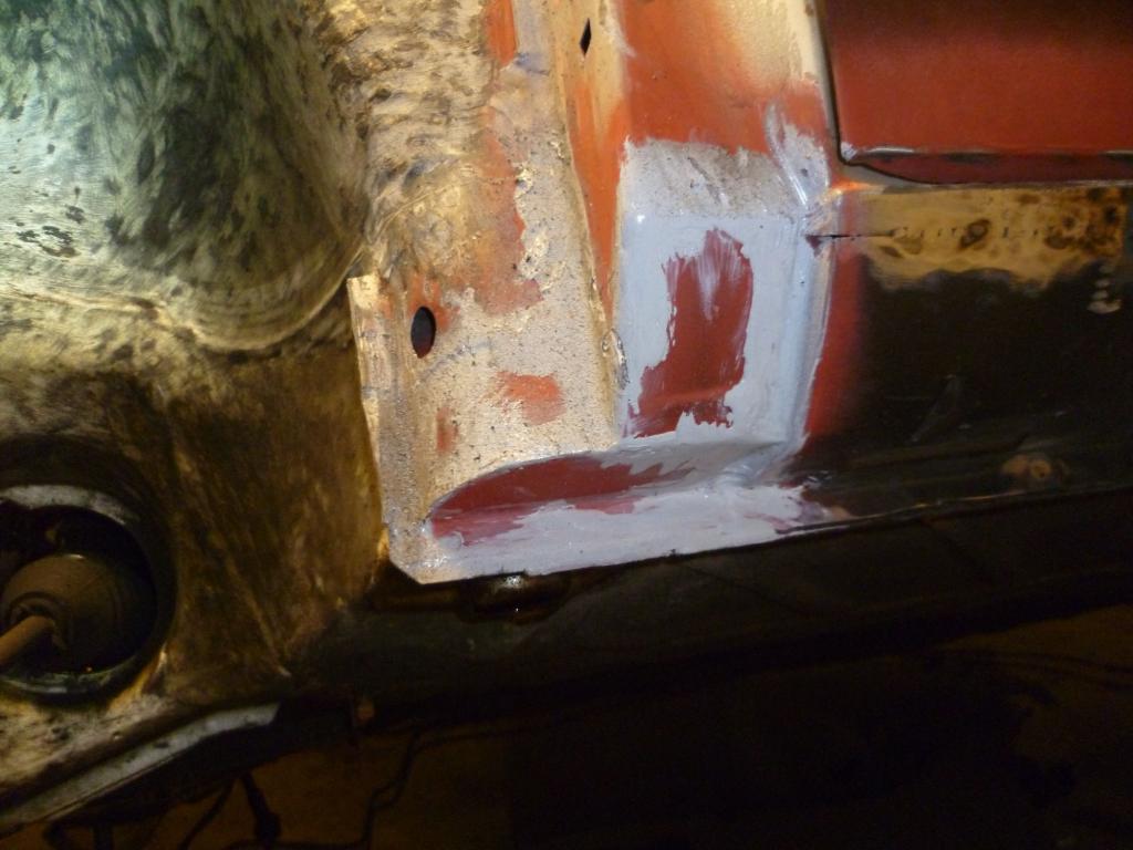

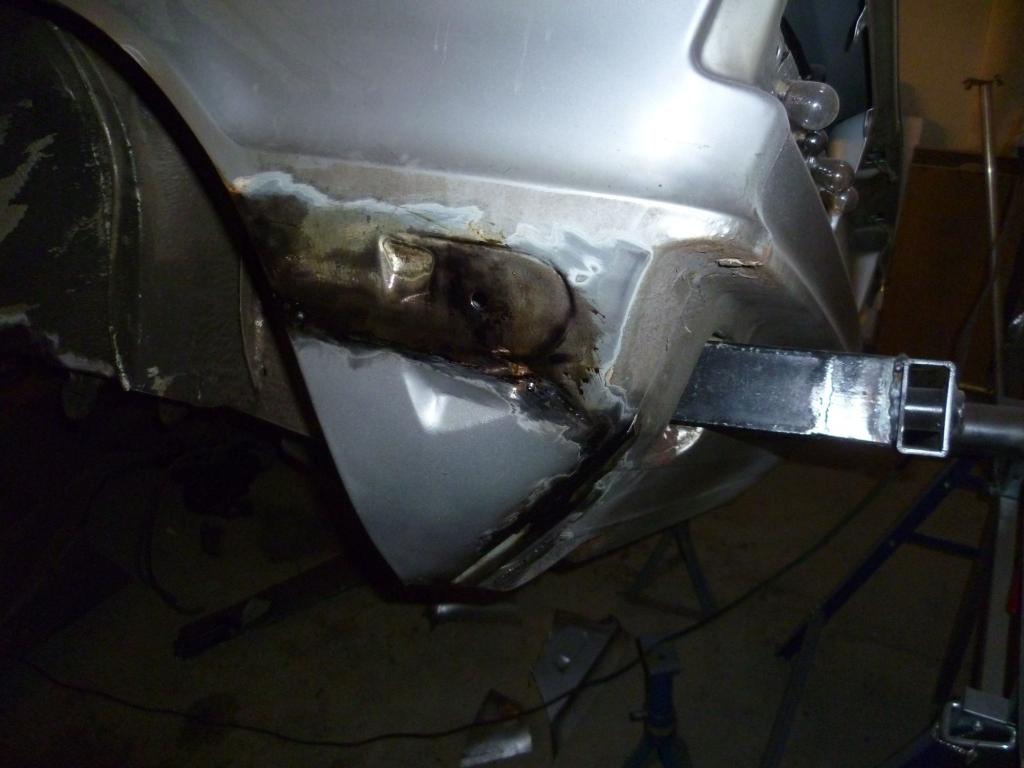

Habe die Tage mal wieder was geschafft. Beide Schweller, Hinterachsaufnahmen, beide A-Säulen Unterteile, Radläufe hinten und Endspitzen sind ferig. Jetzt noch die neue Front einschweißen und den Unterboden vom U-Schutz befreien und schon kanns zum Lackierer gehen ...
