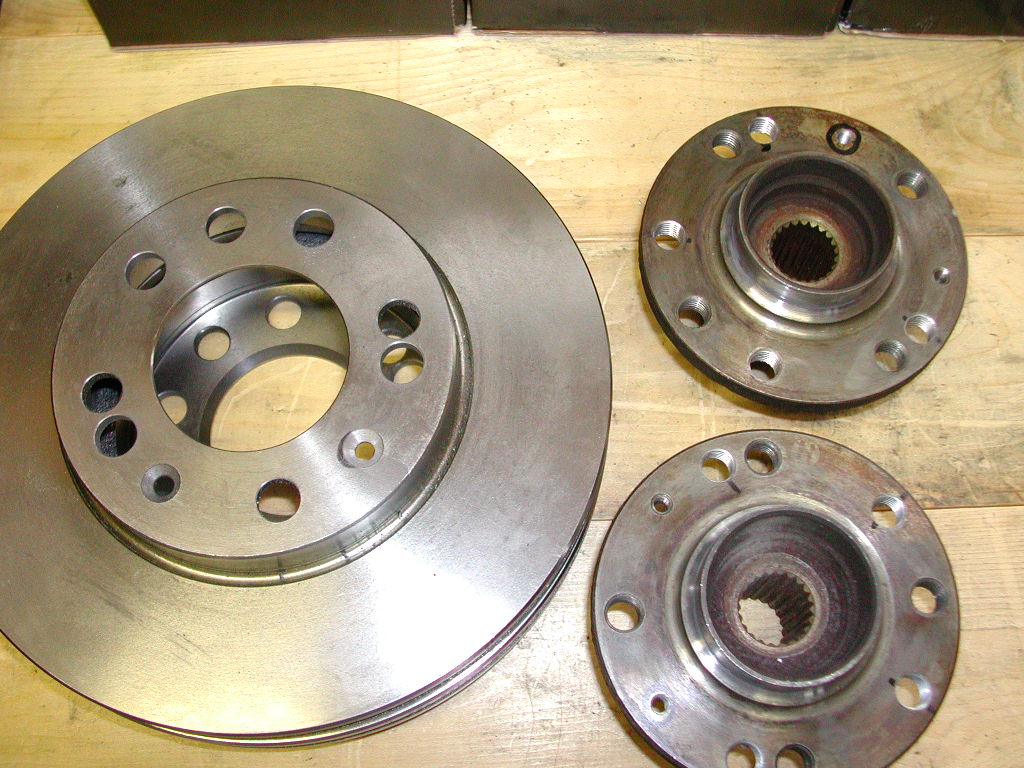

Moin,
habe diese Lösung mal auf Kundenwunsch gefertigt. Wenn man sich aktuelle Audi-Bremsscheiben ansieht - 10 Bohrungen bei 5 Radschraubenbohrungen, zwar symetrisch, dann gibt es hier auch keine Festigkeitsprobleme. Das sind 239x20mm Scheiben mit 4-/5x100 Sonderaufnahme. Die Nabe hat 8 x M12x1,5 + zwei M6 Gewinde.

Und was ist mit TÜV?

@Wofgang: sprich du hast einfach noch 5 Löcher in die Nabe gebohrt und gewinde reingeschnitten? Hat das der Tüv eingetragen?

@Angel: Bevor Du mich fragst, ich bohr sicher keine Löscher in Deine Naben!
Das bekommen wir auch anders hin.
