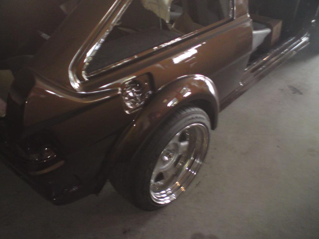

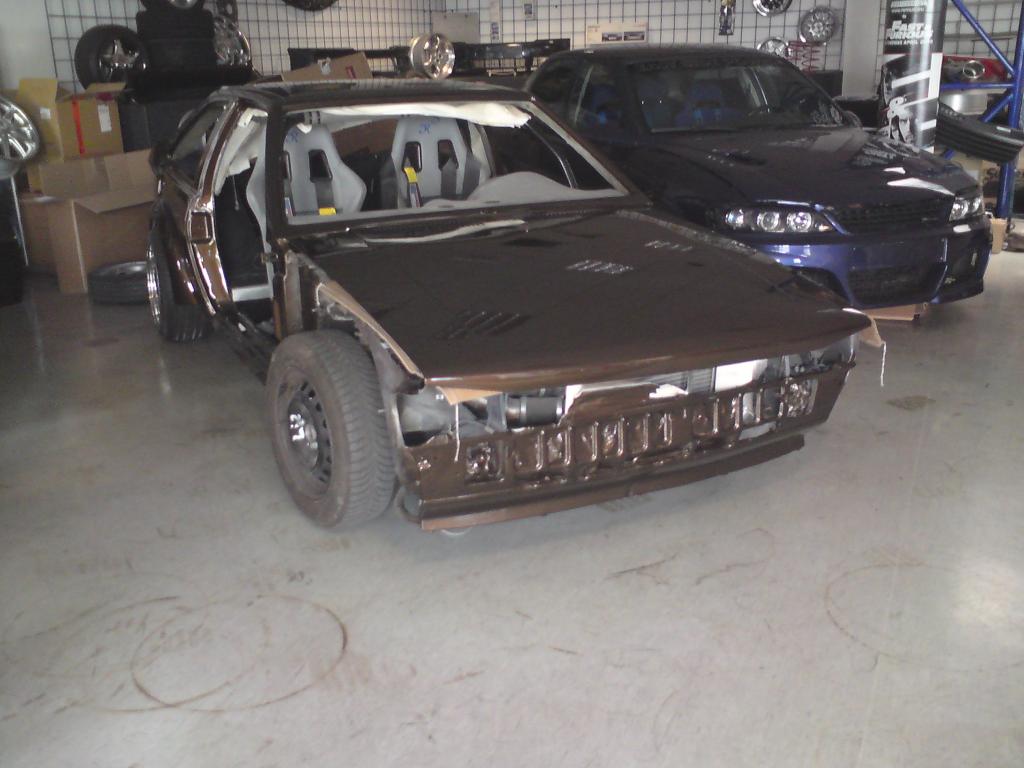

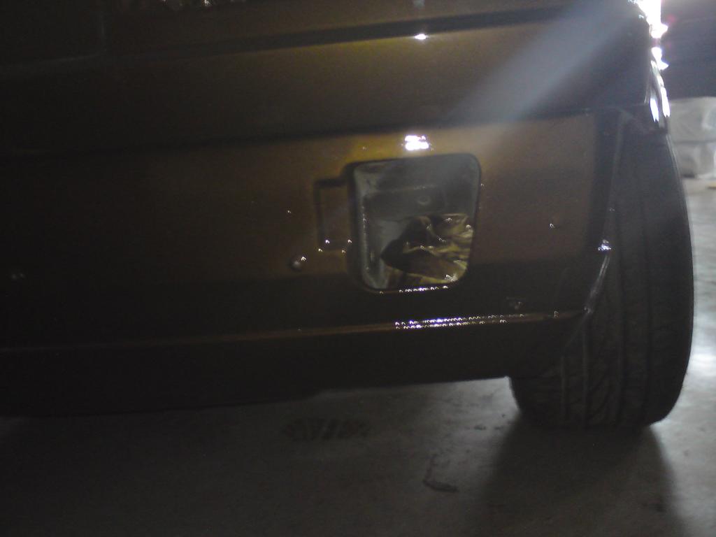

Röm Sciro S3 hat geschrieben:Als nächstes durften jetzt meine Profikollegen ran um sich an der Karosse auszulassen, hintere Radkästen gegen neue ersetzen, alle unsinnigen Löcher verschließen und anfangen das Bodykit anzupassen, damit die guten 9,5x16 ET8 + 4,5cm Spurplatten auch drunter passen . Was sich bei der Verbreiterung der Seidlstangen an den GTB Breitbau als echte Herrausforderung darstellte. (mehrfaches zertrennen der stangen + verbreitern und wieder lamienieren).Das pinke Bodykit wurde übrigens noch gegen ein neues ersetzt weil das gebrauchte einfach zu fertig war ...
Zum einem möcht ich dir ja nicht zu Nahe treten: Aber unter deinen hinteren Kotflügeln mögen wahrscheinlich nicht mal deine 9,5Jx16, et 8 mit Bereifung ausreichend Platz finden. Mit 4,5cm Distanzscheiben wären wohl auch "Gruppe H - Verbreiterungen" zu schmal.

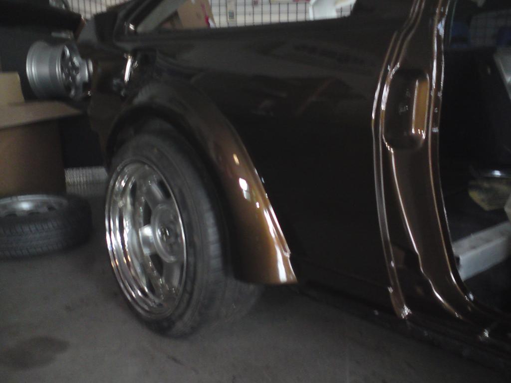

uno momento :-) alles ausgemessen ... die einzige geschichte die mir sorgen macht ist ob er noch durch das garagentor passt ! aber was nicht passt wird passend gemacht :-)
PS: auf dem bild sind schon 2,5er platten drunter und die 9,5er drunter

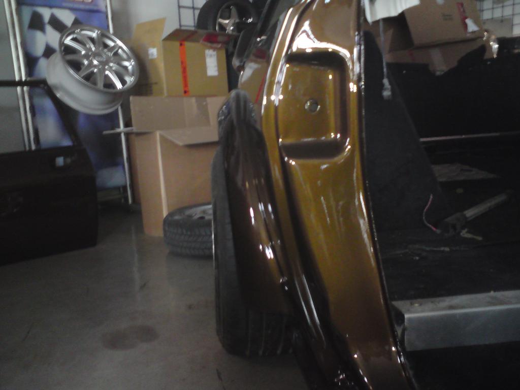

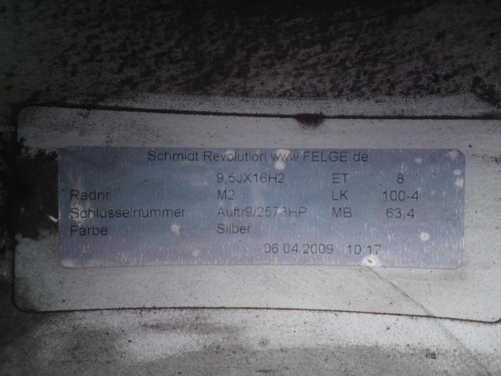

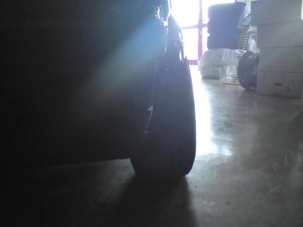

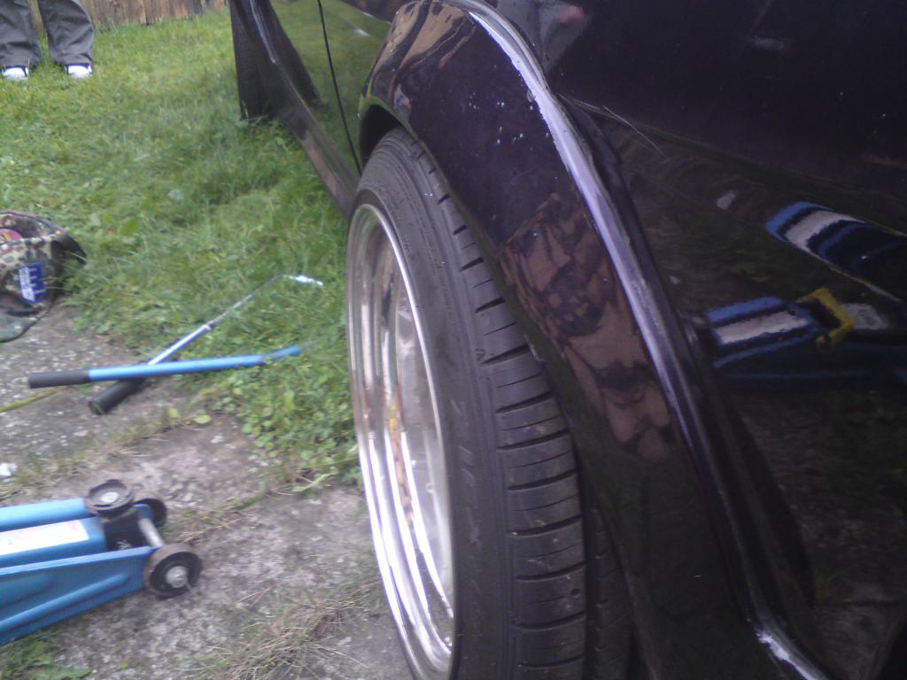

Und weiter gehts ! für unsere Zweifler hier die Bilder 9,5x16 mit 45mm Platten, und es passt wie der Arsch auf den Eimer :hihi:
