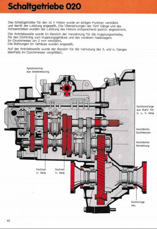

Es liegt nicht an der Felgengröße, sondern am Abrollumfang der Reifen!Weil ich bei dem 2Y die anderen Gänge auch zu kurz finde... Ich habe zwar nur 14er Felgen drauf, aber trotzdem.
Im Schirocco Getrieberechner kannst du deine Reifengröße eintragen und mit der entsprechenden Gang/Achs-Übersetzung bei entsprechender Drehzahl die Geschwindigkeit errechnen lassen.
Wenn du nun anstatt der Achsübersetzung 3.67:1 (2Y) eine 3.45:1 wählst wird sich die Geschwindigkeit bei gleichbleibender Drehzahl erhöhen. Das Trifft dann für alle Gänge in diesem Getriebe zu.
Leider ist die Achsübersetzung 3.67:1 (2Y) mit eine der längsten, die in den 020er Getrieben verbaut ist.
Eine Achsübersetzung 3.45:1 wäre eine Sonderanfertigung oder ein Motorsportteil und du kannst dir bestimmt vorstellen was das kostet.
Andererseits ist es bei einem leistungsstarken Motor so, daß es eher sinnvoll ist, einmal ein AGB, 2Y oder ähnliches (16V-Getriebe) haltbar umzubauen als reihenweise Getriebe vom 90PSer zu zersägen.
Die 16V-Getriebe sind an verschiedenen Stellen verstärkt. Siehe Grafik!Nur leider hat es die Kraft nicht ausgehalten.
Was ohne die Verstärkung passiert, hast du erlebt.

Oh,....das das 2Y verstärkt is wusste ich so auch noch nicht...
Naja, man lernt nie aus...
Im moment funtzt mein ATH seit nunmehr 6Jahren supi...
Das 4T hatte es damals nach einer Saison auch im 5ten Gang zerbeamt...
