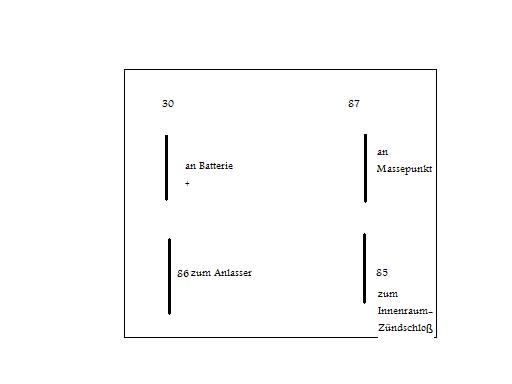

el loco rocco2124
Beiträge: 3110
Wohnort: In der Mutterstadt
AW: Scirocco Automatik, Anlasser dreht nicht wenn der Motor heiß ist
Also du brauchs 1 Schaltrelais ( 4 Kontakte ) ,Kabel und Stecker haste ja! Einbauort hab ich am Schloßträger rechts zwischen Kühler und Batterie!
Am Relais erkennste anhand vom Schaltschema wie du es anschließen musst.
Hier mal n Bild !
Der Anlasser bekommt so seinen Strom übers Relais.
