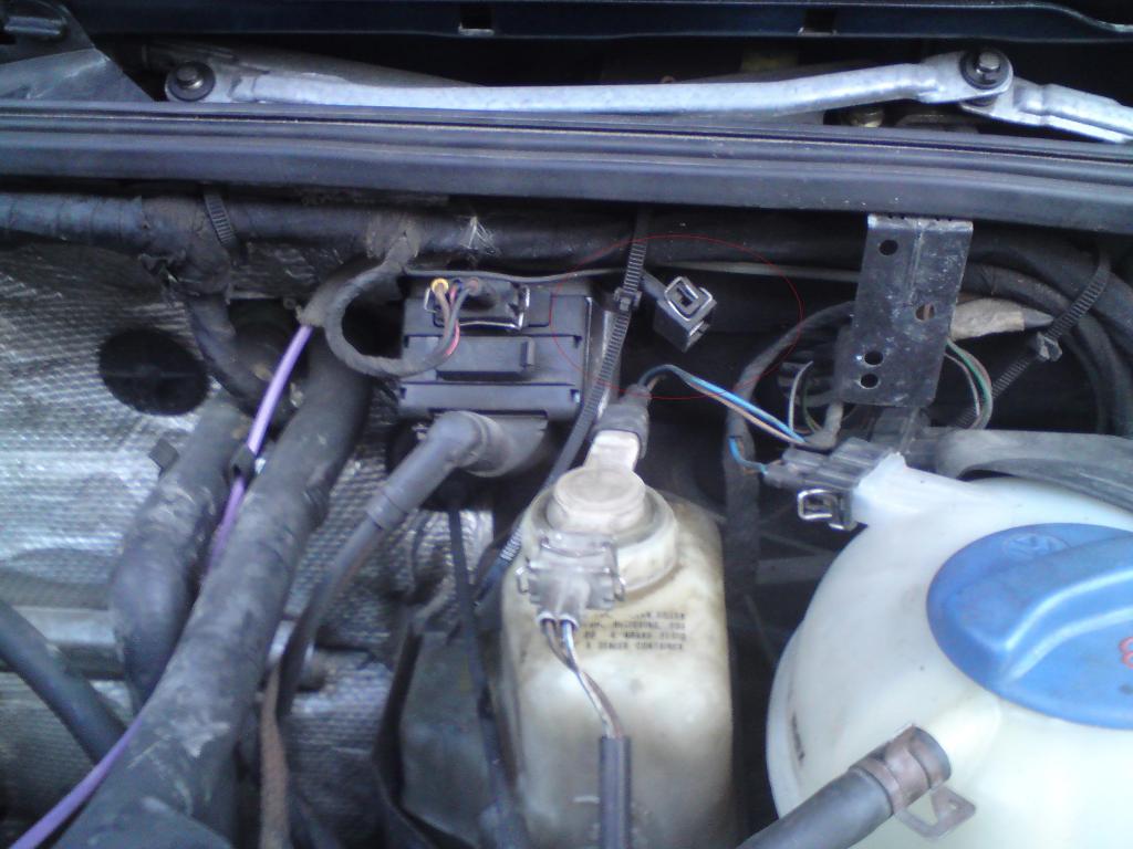

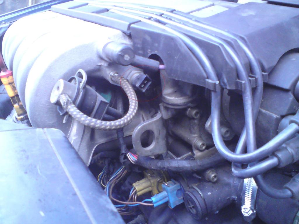

AW: Bitte um Tipps für 91er Passat VR6
Hab mal noch Bilder gemacht, dass wir auch vom gleichen reden.
