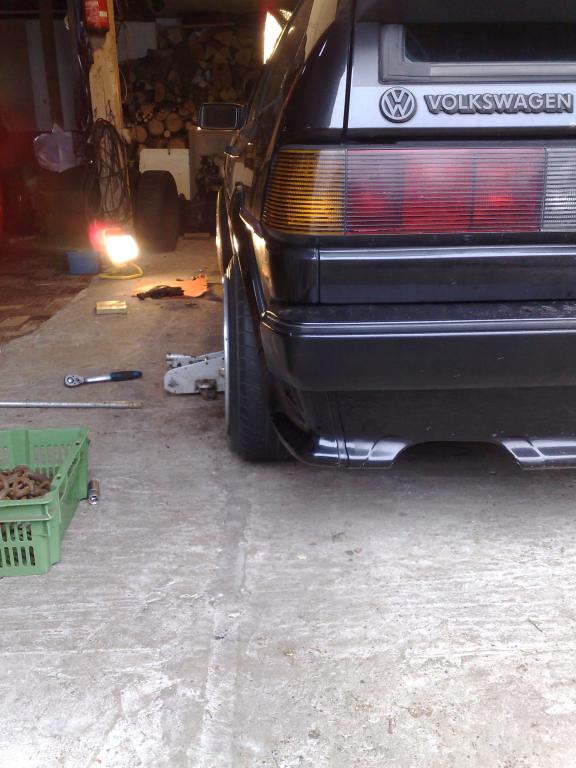

ne ist nichts gezogen ET 18 müssten die Felgen haben.
Übrigens vorne versteckt sich die G60 Bremse drunter!! Und ja es sind 14 Zöller und ja es schleift (noch) nichts.
Der Reifen zieht sich hinten so extrem weil da noch die alten 215/45er Reifen drauf sind.
Wie komm ich hinten noch tiefer?

AW: Wie komm ich hinten noch tiefer?
- 050320101078.jpg (65.26 KiB) 345 mal betrachtet
ich hab genau dasselbe Weitec Fahrwerk wie du weil ich am falschen ende gespart habe. bin auch hinten auf der letzten nut und es ist mir nicht tief genug. habe eine passend zugeschnittene marmorplatte im kofferraum liegen, das geht zwar auf dauer auf die dämpfer aber mein rocco ist auch kein alltagsauto.
ich habe mir mal sagen lassen die federteller vom DX sollen besser sein dafür, hab ich gekauft, ist aber genau dasselbe.
ich hab mich jetzt damit abgefunden das mein auto ca 100/60 mm tief ist
aber ich fahre auch mit 195/40/R16 und da gehts dann gerade so. mit deinen TH line sieht das echt viel zu hoch aus hinten.
also wie schon mehrmals gesagt, es hilft da echt nur ein gewinde hinten...
hmm scheiße
Marmorplatte ist nicht Sinn der Sache
nein ist es auch nicht aber ich werde das fahrwerk wohl nicht mehr wechseln.
hab daraus gelernt und spare nicht mehr am falschen ende...
