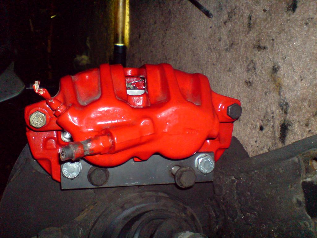

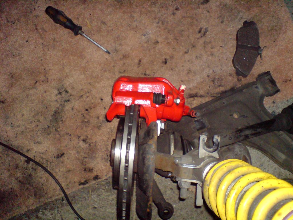

- 45 dcoe
- Beiträge: 233
- Registriert: So 8. Jul 2007, 21:36
- Wohnort: köln
AW: Girling 60 Adapter?
bei mir siehts so aus
- Bild 299.jpg (118.23 KiB) 439 mal betrachtet
- Bild 300.jpg (101.01 KiB) 442 mal betrachtet
