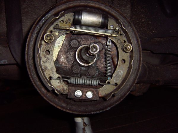

SciroocoGT hat geschrieben:Na zerlegt ist vllt übertrieben die wurden einfach nur mal ausgebaut und gereignet hat ein kfz-meister gemacht denke der wußte schon was er tat ;-)
Kann man denn irrgendwie feststellen das die hinüber sind???Wäre dann ja auch ein Grund warum es nicht funzt bzw. warum die Bremsen sich nachdem betätigen des Pedals nicht wirklich wieder lösen oder??
stell mal Bilder von den hinteren Bremsen hier rein, also Trommel abnehmen und los gehts.
gruß Peet

Ich vermute mal einen falsch eingesetzten Nachstellkeil oder falsche Radbremszylinder.
Gruß von Ralf :wink:

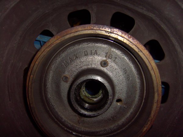

Also um es nochmal eben zu sagen ich weiss nun nicht ob die minderer zerlegt wurden oder nicht kann auch sein das die "nur" ausgebaut wurden...
Also wenn ich das richtig im Kopf habe denn hat der nach hinten keine Schläuche sonst hätte der Dekramann nicht den Rost an der einen kleinen Ecke an der Bremsleitung bemängelt ;-)
Radbremszylinder sind die 17´er sollten also richtig sein denn Druckminderer gelten als BKR somit fallen die kleinen Zylinder Weg auch wenn diese als letztes verbaut waren und da dann auch schon keine Keile drin waren sprich die Keile sind eig neu.
So hier habe ich mal die Foto´s die sind von der rechten Seite.
