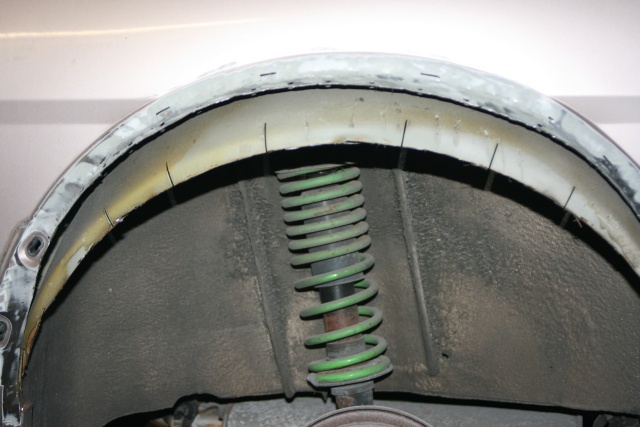

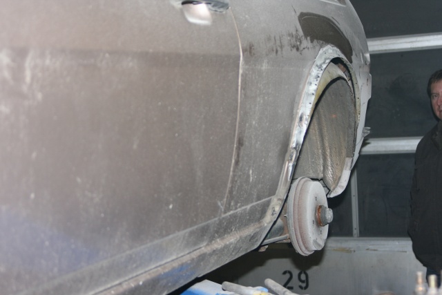

pass auf, das is so: der radlauf wird an der oberen kante rundum ausgeschnitten. die kante wird dann umgeklappt. diese "flossen" da an der seite dienen dem schutz des radhauses. da kommt ja die verbreiterung drauf. normalerweise wird da ein stück plastik angebracht. man sieht davon nix mehr, weil die verbreiterung damit abschließt. und entweder du argumentierst ab jetzt in einem akzeptablen ton oder du sagst nix mehrseidlrocco hat geschrieben:Wenn du was vernünftiges machen willst spritz die beiden Krebsgeschwüre die du Radläufe nennst mit Bauschaum aus dann kann er wenigstens schwimmen....
innen ist kein rost. auch ansonsten is die substanz für ein 27 jahre altes auto sehr gut. der ulf hats auch nicht gern gemacht den zu zerschnibbeln, aber ich will langfristig meine roccos reduzieren und der Z400 war eben mein lang gehegter traum.cxspark hat geschrieben:Ich vermute mal dass die Schweller innen ähnlich aussiehen. Und hinter dem Kunststoff lässt sich dann Klasse einfacher Reparaturschweissen ohne grosse Ansprüche ans Finish zu stellen.
unterm plastik muss der auch keinen schönheitspreis gewinnen, ich geh ja nich jeden tag mim endoskop durchs auto. hauptsache es ist stabil und gut versiegelt.

@robert: da kommt doch ein gemachter EG motor rein. ums H kennzeichen hab ich mir noch keine gedanken gemacht (beim GTL schon eher)
@ute: kommt ein silbergrün metallic drauf vom einser storm
anbei noch bilder vom ausschneiden, bevor die kante umgeklappt und verschweißt wurde.
