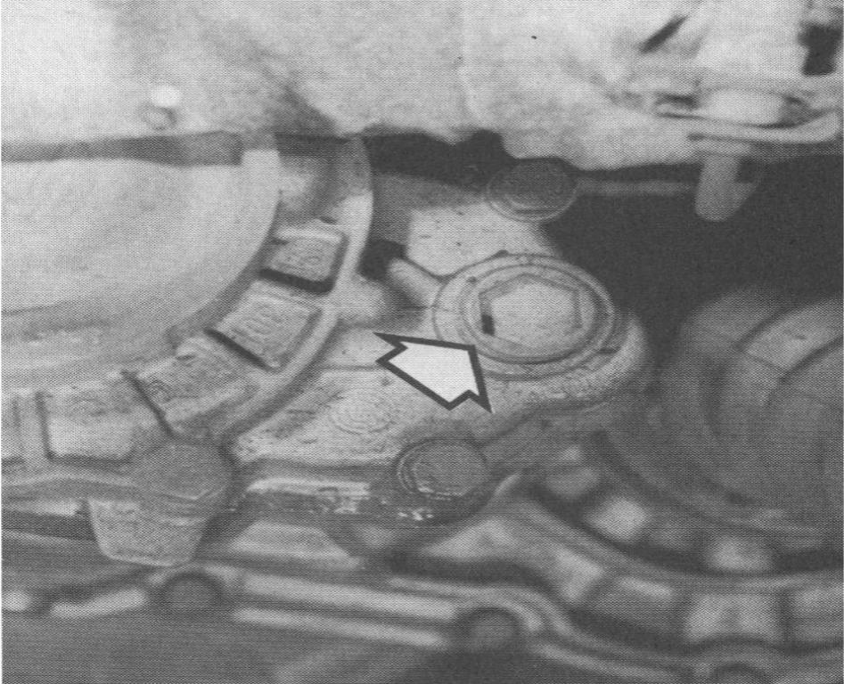

AW: Getriebeöl wo rein??
4 Gang: 1,5 Liter
5 Gang: 2,0 Liter
Füllmenge gilt nur bei Neubefüllung, also wenn das Getriebe zerlegt wurde!
Bei einem Getriebeölwechsel gehen u.U. weniger rein, ist aber korrekt!
Nur bis Unterkante Öleinfüllloch, also wenns beim Befüllen rausläuft ist gut.
5 Gang: 2,0 Liter
Nachtrag:
Die 1,3 Liter hatten im Getriebe 2,2 Liter Füllung
Achtung! zuviel Öl im Getriebe erhöht den Innendruck und die Temperatur!
