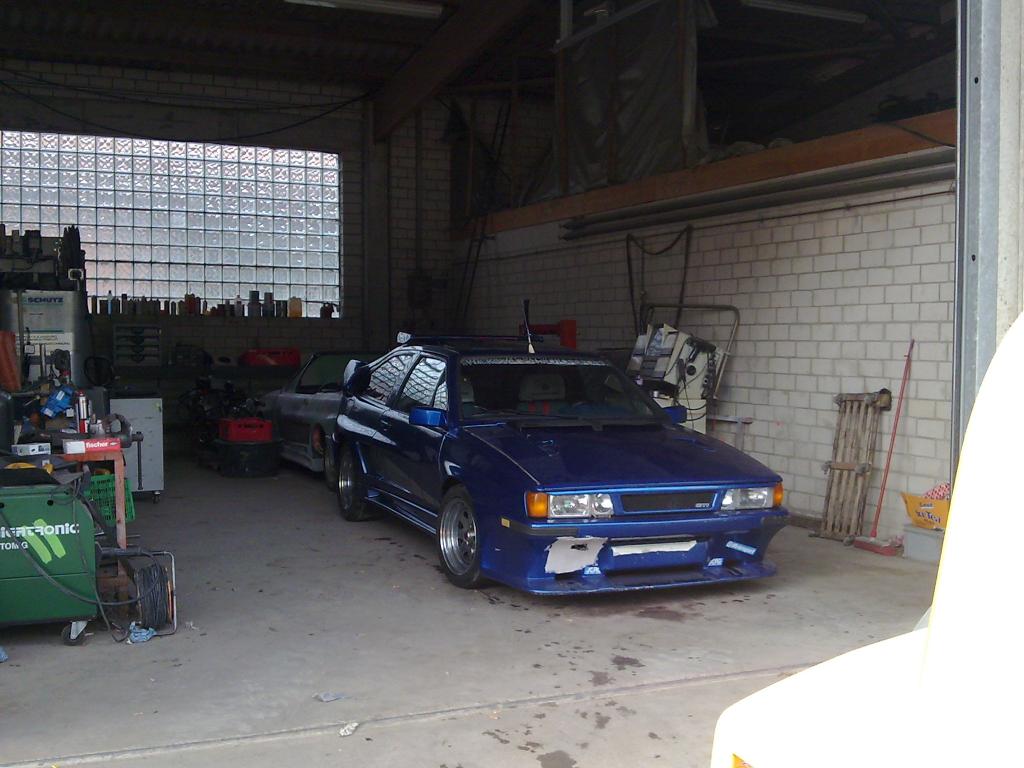

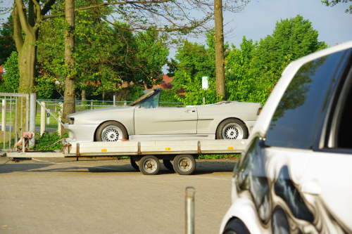

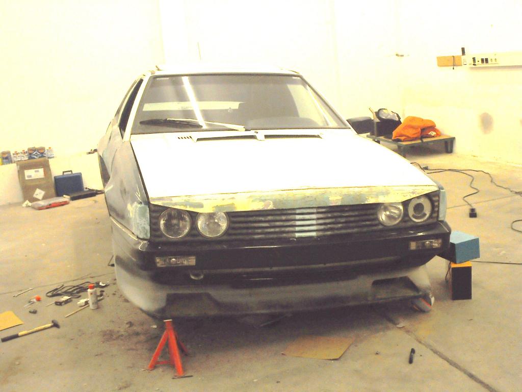

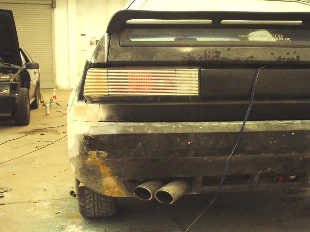

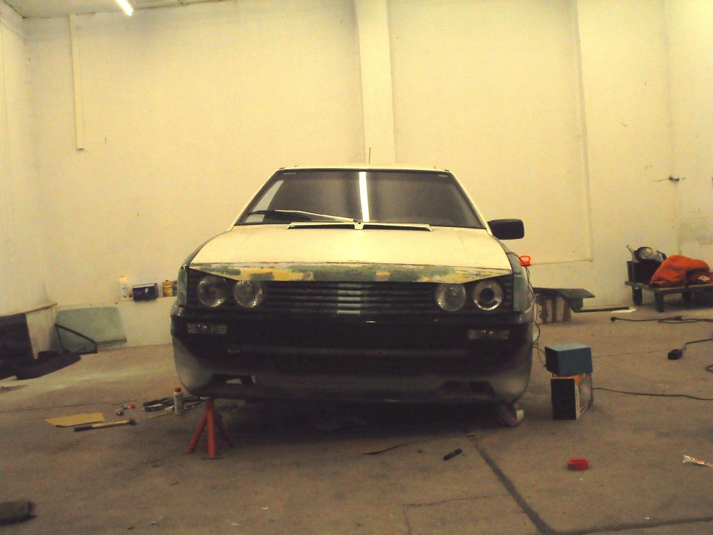

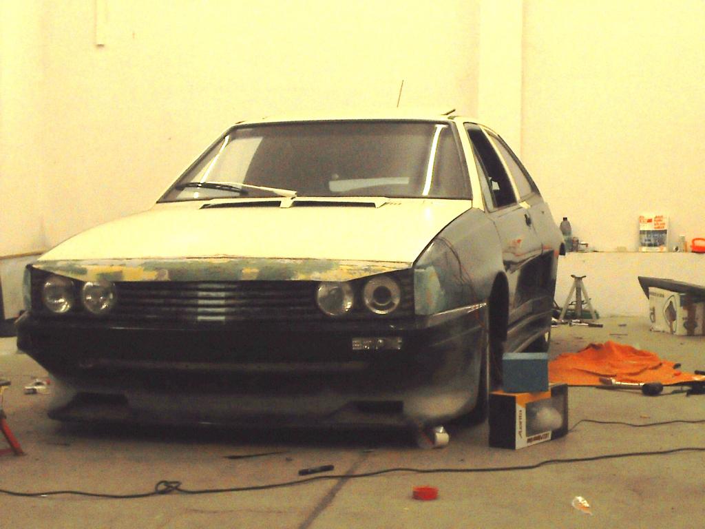

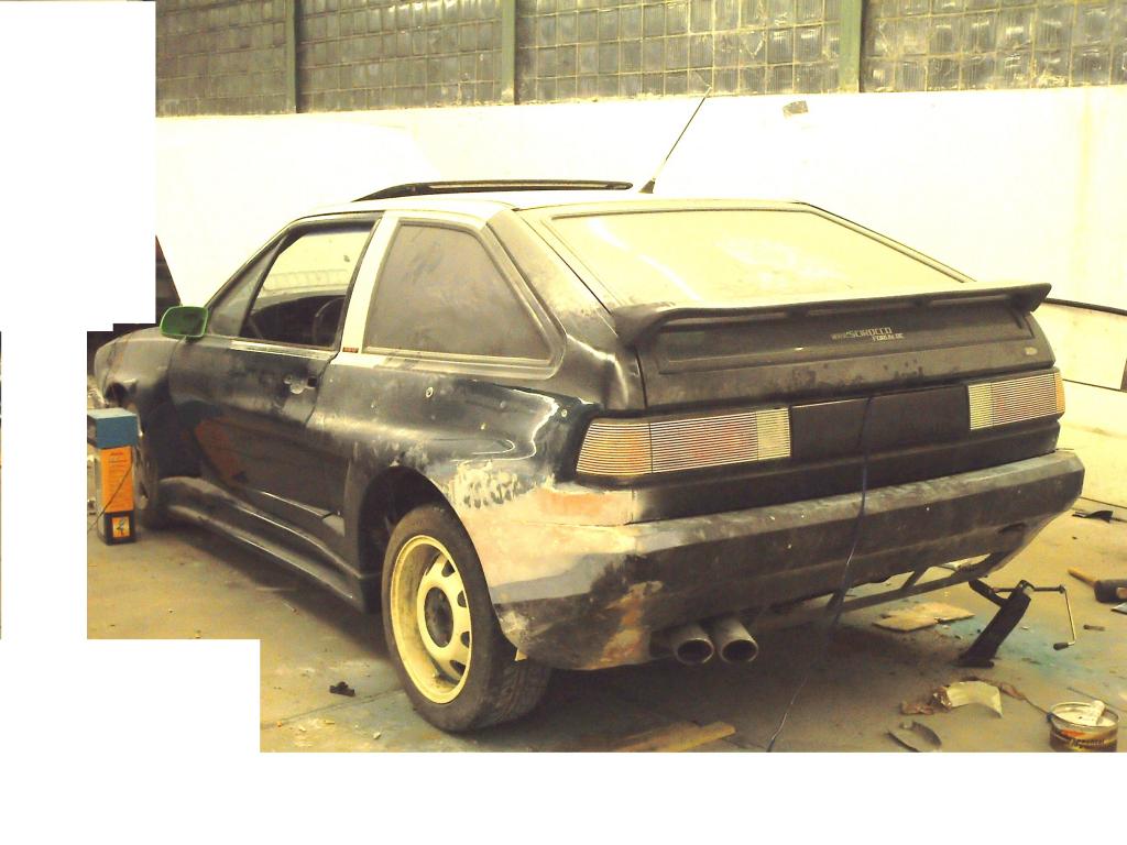

Also..... vom Cabrio hab ich leider nur wenig Bilder. Da hab ich jetzt aber den kompletten Bausatz dran, verklebt, anlamminiert angespachtelt und alles schon perfekt geschliffen.
Eigentlich könnte es schon lackiert werden, ich will aber vorher noch zum Tüv und Sidepipes einarbeiten....

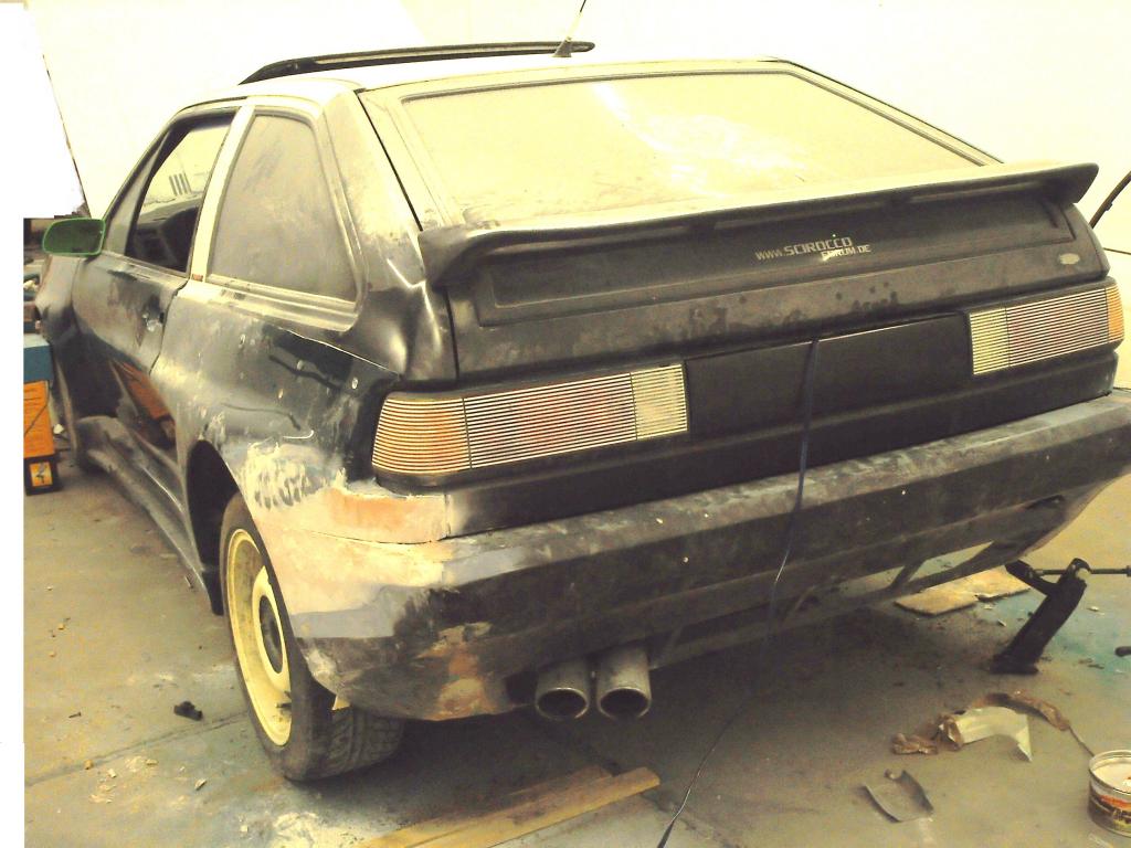

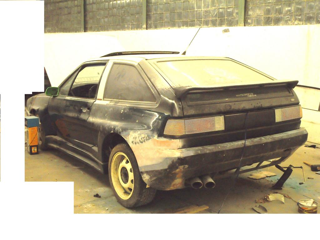

Den blauen habe ich jetzt zerlegt in der Werkstatt stehen. Ist sehr viel dran verbastelt an dem Wagen, viele Aufkleber viel "Kirmestuning".....dort habe ich gerade die Heckteile neu anlammniert und den Heckspoiler. Rost hat er keinen. Ich hoffe das ich nächste Woche damit fertig werde und er dann lackiert werden kann.....
Ich muss mal noch ein paar gute Bilder machen.

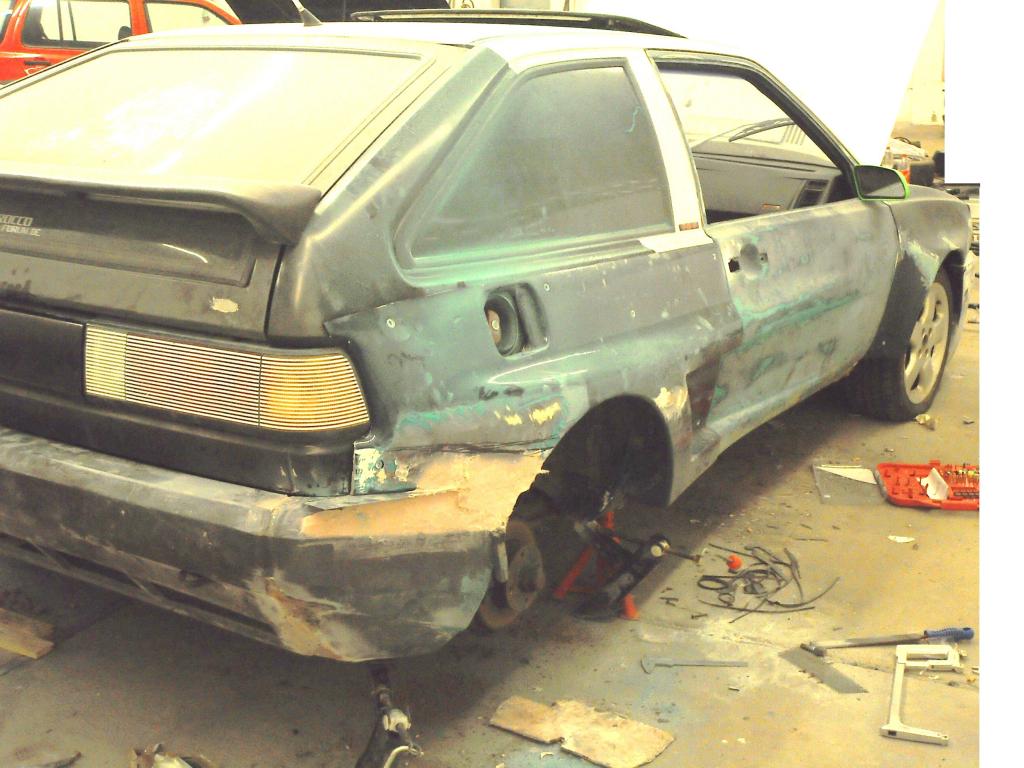

Hallöchen,
ich habe den kompletten Bausatz entfernt und eine böse Überraschung nach der anderen erlebt.
Überall hinter den aufgeklebten Aufsätzen bin ich auf Gammel gestoßen! Mal mehr, mal weniger! Am schlimmsten waren die hinteren Seitenteile. Gammel an Stellen die ich nie favorisiert hätte. Der Bausatz war an meinem Rocco einfach schlecht verarbeitet.
Kurzum, ich habe mir eine neue Karosse besorgt! Dann wird die Plaste richtig montiert!
