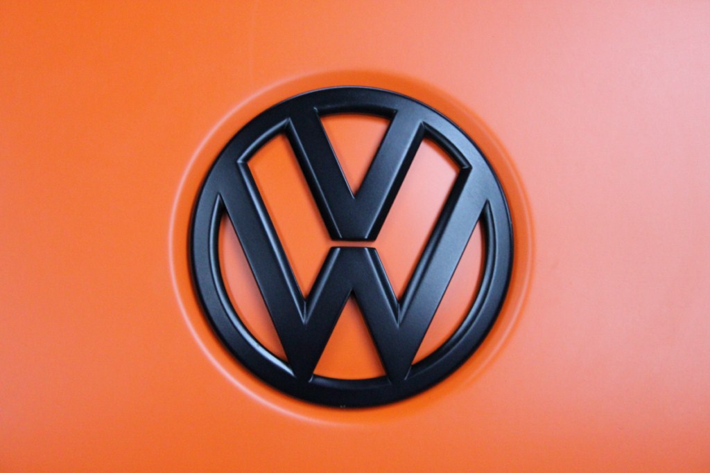

also ich habe meine in schwarz matt lackieren lassen!
Das abmachen ist eigentlich nicht so das Problem... einfach nur sehr vorsichtig sein!
Unter dem Emblem ist dann noch ein Plastikteil mit doppelseitigem Klebeband angebracht! Das verliert natürlich die Klebewirkung nach dem Lösen etwas!
Hab mir somit gleich mal neue bestellt und die mit dem neuen Kleber draufgemacht.
Hier mal ein Bild davon
- scirocco_orange_12.JPG (97.23 KiB) 647 mal betrachtet
