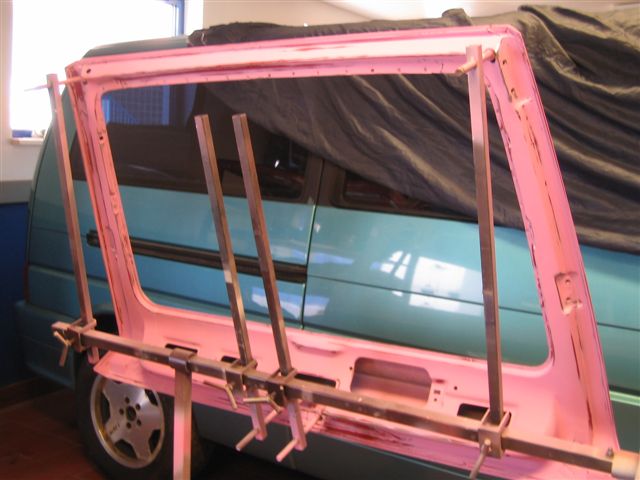

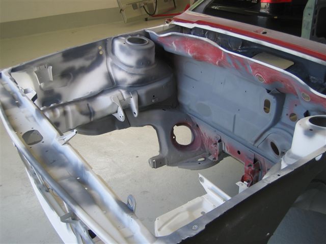

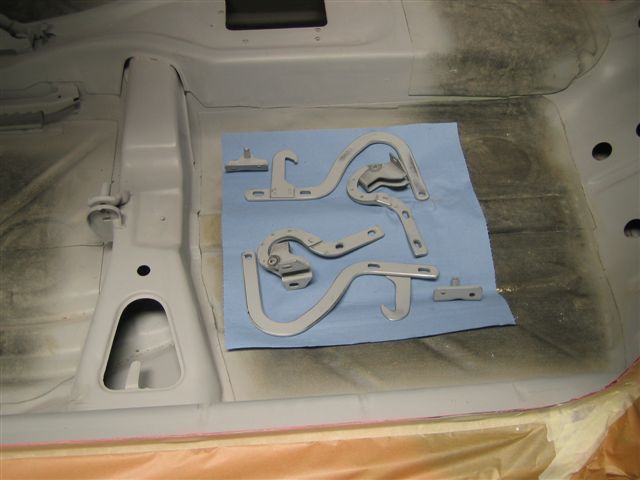

Trotz des super Wetters zog ich mal wieder die Werkstatt dem faul im Garten liegen vor. Und das war gut so, denn ich habe es geschafft, der Motorraum und der Innenraum ist fertig geschliffen, ausgeblasen mit Silikonentferner gereinigt und neu abgedichtet.
So nun ist der Lackierer dran, kann der mal zeigen was er so drauf hat :witz: .

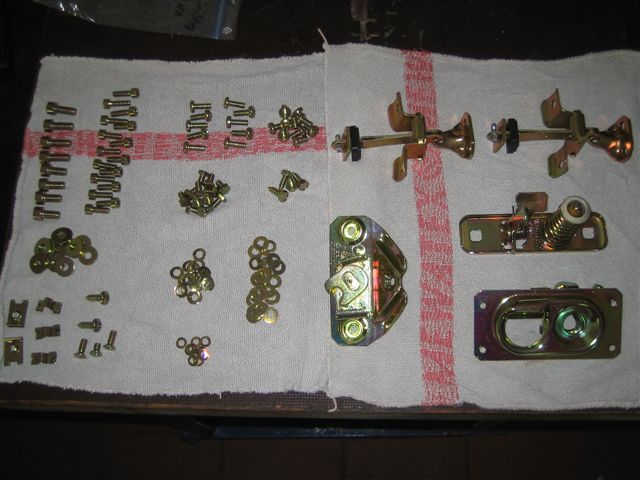

Bei Galvaniseur war auch und hab wieder fertige Teile geholt, die Teile sind echt der Hammer! :geil: Als letztes muß er nun nur noch die beiden Benzinleitungen machen, die hat er sich bis zum Schluß aufgehoben da sie sch...e zu machen sind weil sie zu lang für die Bäder sind.
In den nächsten Tagen warten nun die Türen und Klappen, welche innen geschliffen werden wollen.
hier ein paar Bilder

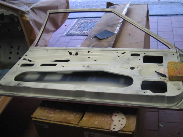

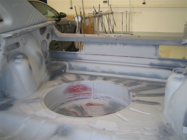

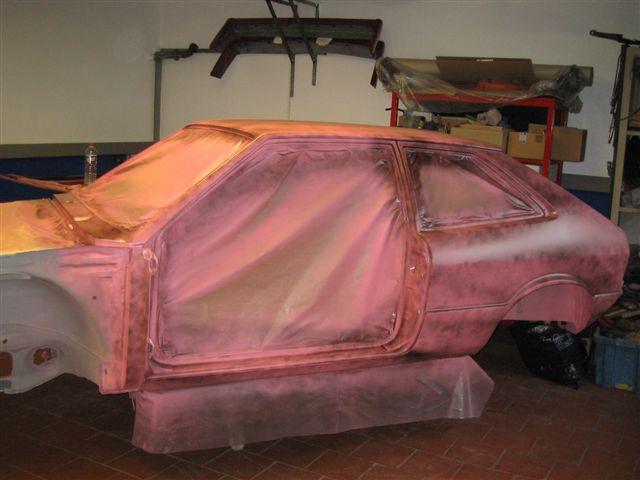

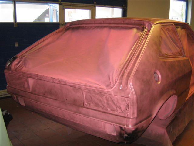

Hätte ich doch nur das Fahrwerk eingebaut .... ne war ein Witz :witz: aber solche Gedanken :bang: schießen einem durch den Kopf wenn man keine Ahnung nach wieviel Stunden und wunden Fingern alles geschliffen hat und denkt man hat es entlich geschafft :dance: nach dem dann alles gefüllert ist, geht es aber wieder von vorne los, alles Naßschleifen :cry: .
Ich glaube damit wir, der 1ser und ich meinem Lackierer bisher einige Nerven gekostet haben, man sieht es an der Farbe des Füllers! :erschrecken:
Achja ich habe es mir wirklich nicht leicht gemacht :-/ :gruebel: :lupe: aber die Entscheidung ist gefallen der 1ser wird wieder in seiner Originalfarbe lackiert. :applause:
hier wieder ein paar Bilder

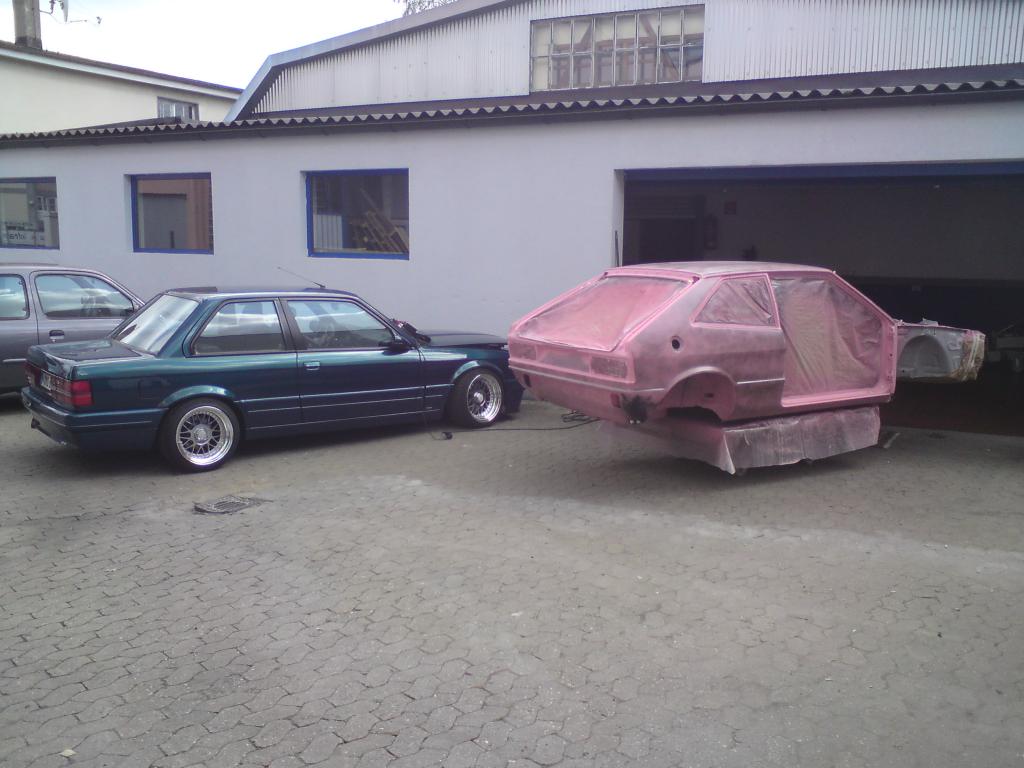

Da am Samstag so schönes Wetter war dachte ich mir, hol doch wieder mal den Scirocco raus. :drive: :hihi:
Das ist so nicht ganz richtig, ich musste nach dem ich die Falze naß geschliffen hatte :dance: :aetsch: den vollgeschweinsten Werkstattboden putzen und deshalb sah der Scirocco mal wieder die Sonne.
Als nächstes sind dann die Innenseiten der Anbauteile mit dem naß schleifen dran. Nach dem Füller und Spachtel genügend Zeit hatten um sich zu setzten werden die Flächen geschliffen und der Rocco bekommt endlich wieder Farbe.

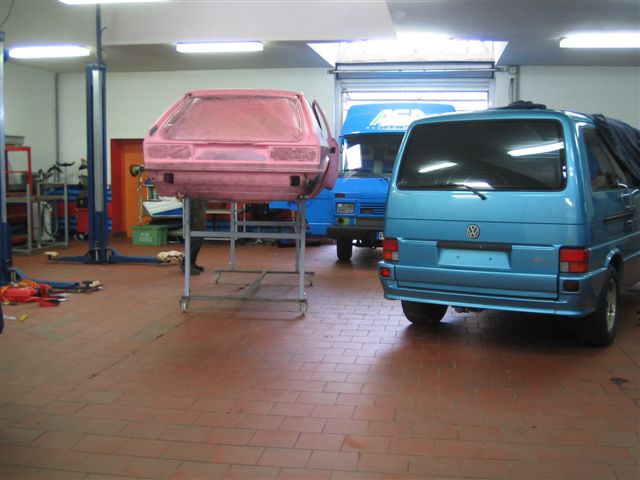

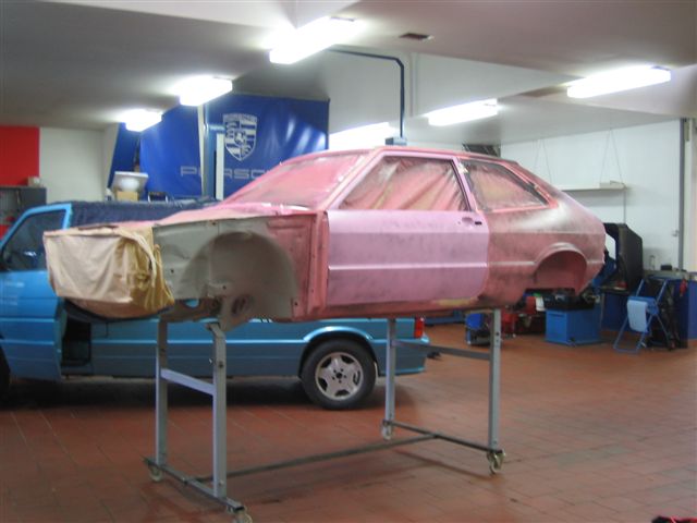

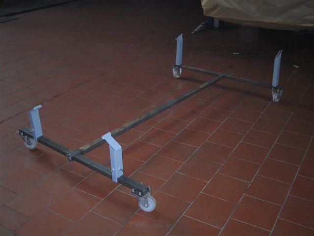

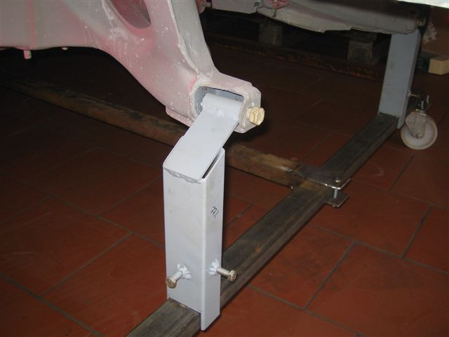

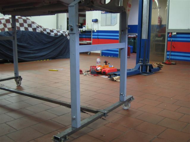

So die Palette mit Rollen hat ausgedient, habe heute ein Gestell zusammen gebruzelt mit dem die Karosse bewegt werden kann und mit Verlängerungen welche ich noch machen muß kann die Karosse in eine angenehme Höhe gebracht werden um es dem Lackierer etwas zu erleichtern den Unterboden zu lackieren.
Gruß Thomas

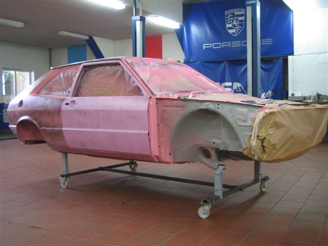

Habe mal wieder bisschen Zeit in der Werkstatt verbracht,
hab das Transportgestell fertig gebaut, keine Angst :erschrecken: es soll kein Bigfoot Scirocco werden :hihi: es ist nur um den Boden und die Radhäuser besser lackieren zu können.

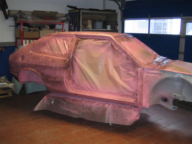

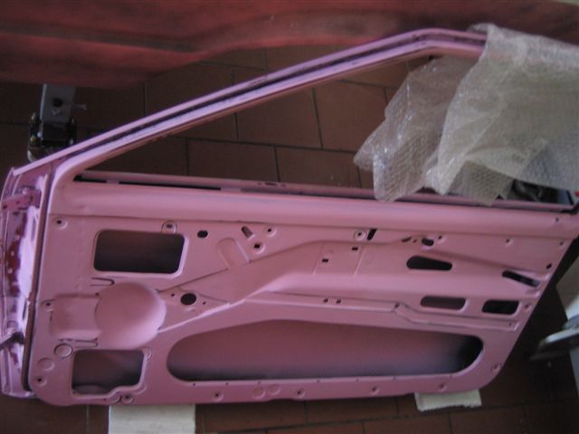

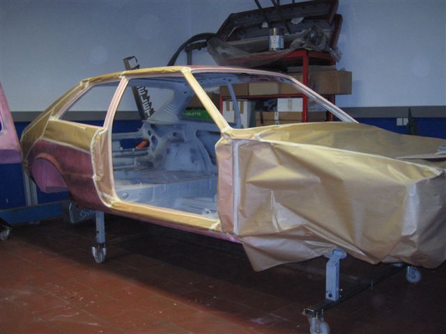

Hab dann noch die Innenseiten der Heckklappe und der Türen sowie ein paar Kleinteile naßgeschliffen zum Schluß noch die Karosse so abgedeckt damit der Innenraum lackiert werden kann.
Gruß Thomas
