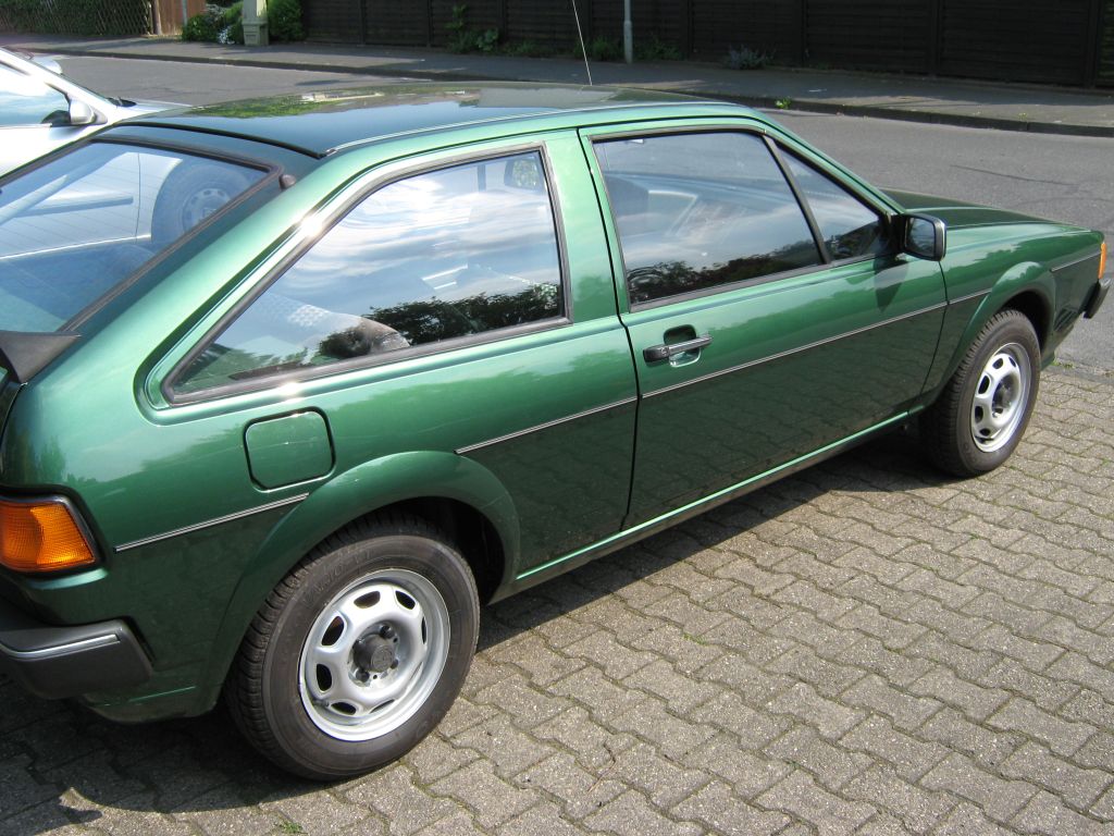

Abbildung eines originalen Scirocco GL Bj. 82.
Der GLI müsste nur eine höhere Motorisierung haben...
