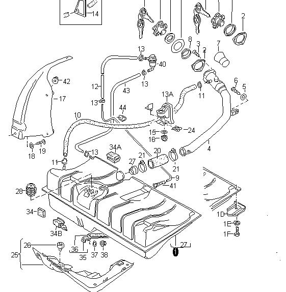

Das hört sich doch nach einem hängenden oder defekten Schwerkraftventil an.
Anbei noch ein Bild, Positionsnummer 40 zeigt besagtes Teil.
Es sitzt im hinteren rechten Radkasten ganz oben drinnen, muss glaub ich vorher die Plastikblende (Nr.17) raus.
[ATTACH]19647[/ATTACH]
