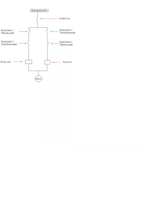

Habe mal was gemalt auf paint, so sieht das ungefähr aus. motor mit zahnriemen und umlenkrolle ist quasi genau wie in einem drucker angebracht und der riemen ist an der schublade eingehängt. vorne ist der auslösetaster und drinnen in rot das könnten die anschlagschalter sein. die restliche schaltung bräuchte ich nun noch.

Soll ich dir nen Schaltplan malen? Mach ich eben !

Motor usw habe ich schon alles aus einem Drucker, der funzt 1A. joa so nach dem plan kann ich die bauteile anordnen nur benötige ich dazu dann noch verkabelung und schaltung damit das funzt.

Also ich würde es so machen, die Relais sind dafür da um (falls es geht) den Motor umzupolen, also rechts links bzw. auf zu

:) und wenn beide endschalter gleichzeitig gedrückt werden machts BZZZZZZZ:)
es gibt auch relais die über kreuz schalten...

versteh ich nicht.
und ja motor lässt sich umpolen und in beide richtungen betreiben

Ne haste recht, hab ich ne Verriegelung vergessen, wollte es nicht so kopliziert machen. Ist ja auch blöd, wenn man nicht weis was wer kann bzw. was für Bauteile vorhanden sind!
Aber kannst ja gern auch wat malen, mit PC bin ich eh nicht so gut. Das dauert immer total lange bei mir!

also son paar bauteile udn relais zukaufen is ja kein ding das sind ja centbeträge ^^ soll sicher sein udn funktionieren und möglichst wenig bauplatz benötigen
(im cdrom gibts nur 2 schalter - einen für anschlag zu und einen anschlag auf)

Das wäre bei der Schaltung auch nur das wenn der Schalter auf betätigt wird, er einen Kontakt schließt und gleichzeitig einen öffnet. Er hat also zwei Eingänge.
