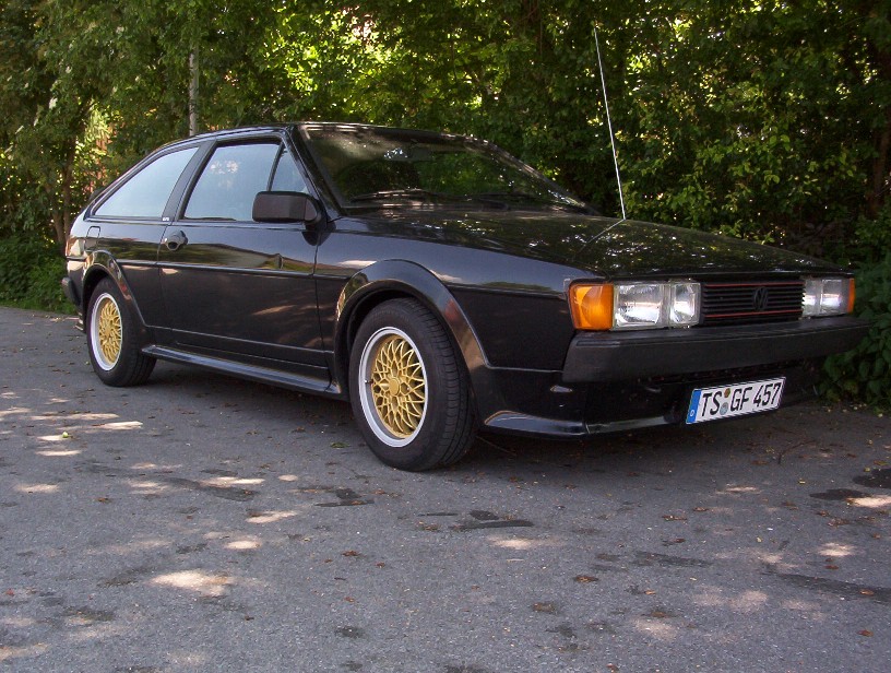

AW: Felgenschaden: Hilft da nur noch Sandstrahlen?
Beitrag von Peet! »
vorher/nachher

SciroccoPeet hat geschrieben:vorher/nachher
na das sieht doch wirklich schon mal viel besser aus :-) passt gut zu schwarz.
Aber gold passt da auf meinen royalblauen wohl eher nicht.
