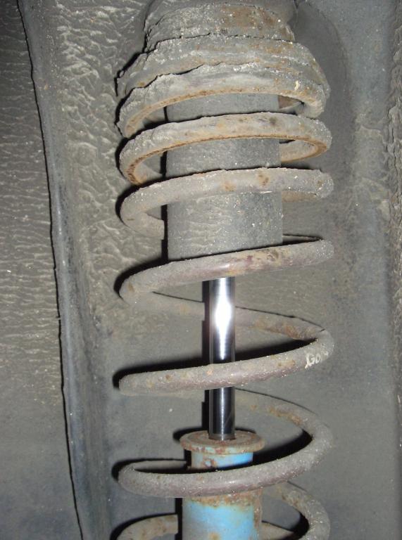

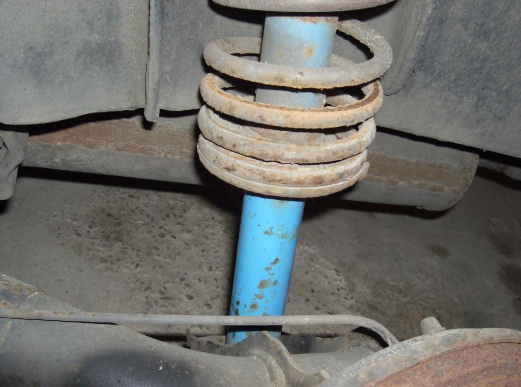

So, hab jetzt eben mal genauer nachgeschaut.
Also die Federn sind braun und haben den weißen Schriftzug drauf, der oben schon angedeutet wurde und sind 40mm.
Stoßdämper sieht in der Tat teilweise bissal mitgenommen aus.
Federbruch konnt ich aber weder vorne noch hinten feststellen.
Stoßdämpfer sind hellblau und haben folgende Aufschrift (hoffe ich habs richtig weil teilweise wars nimmer leserlich).
441018 IH22 KYB made in Japan

Das sind original lange Zubehördämpfer....wechseln auf gekürzte Sportstoßdämpfer ist angesagt. Dann wird´s auch angenehmer zu fahren.
