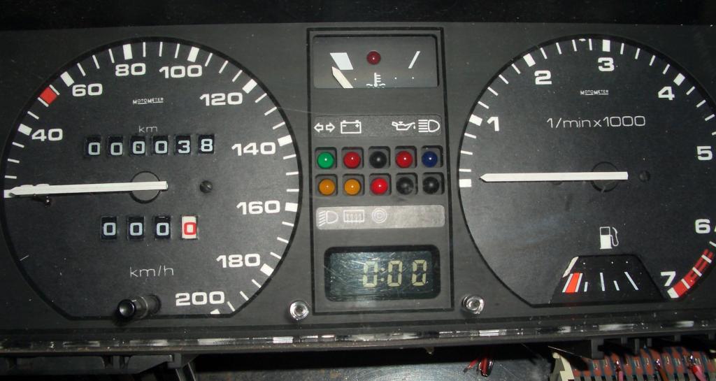

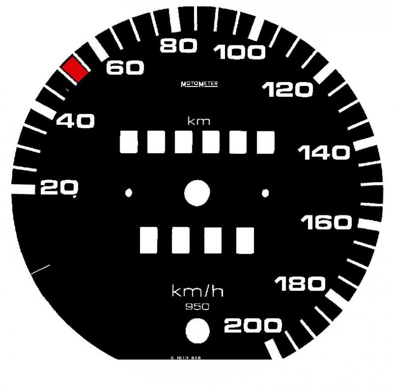

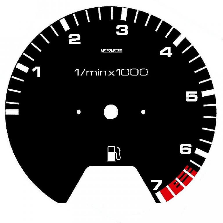

Bin gerade dabei meine Instrumente umzubauen. Dazu einige Bemerkungen:
1. Den Kleber von der Pol-Folie entfernen. Nach einer halben Stunden Rubbelei hatte ich den Kleber runter allerdings rollte sich jetzt die Folie auf und war fast nicht mehr zu gebrauchen - also neue Folie. Die gibt es bei jedem Optiker. Die verkaufen solche Sonnen-Vorstecker die man im Sommer auf die normale Brille stecken kann und die sind polarisiert! Ist die gleiche Folie allerdings ganz leicht durchgebogen. Vielleicht mal fragen ob man da für kleines Geld einen aus der letzten Saison abgreifen kann.
2. Bei der Gelegenheit habe ich Tacho und DZM auf 9 Uhr Stellung umgebaut.
Beide Skalen habe ich mit einem Grafikprogramm "umgebaut". Beim DZM den Zeiger einfach wieder auf 0 Aufstecken. Beim Tacho den Zeiger auf die Markierung stecken die ca. 20° unterhalb des Zeigeranschlags angebracht ist, danach den Zeiger über den Anschlag auf 0 heben.
3. Meine Elektronik hat zwischen Platine und Display exakt gleich lange Gummiverbinder (kein "Zusatzkästchen") ...scheint wohl verschiedene Versionen zu geben.
DZM 800.jpg (38.6 KiB) 7108 mal betrachtet
Tacho 800.jpg (48.25 KiB) 7126 mal betrachtet

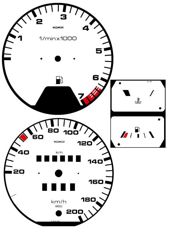

...auch noch mal als Negativ für farbige Instrumente-Scheiben.
Kombi negativ 3 160.jpg (46.48 KiB) 7128 mal betrachtet

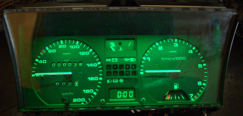

...fertig !
Tacho grün.jpg (54.89 KiB) 7181 mal betrachtet

was sidn das für viele abgefahrene kontroll LEDs da ? und wie ich sehe haste die uhr/MFA invertiert ^^
...bin dann mal weg
MBO
Beiträge: 1173
Wohnort: Bochum - Düsseldorf
AW: Scirocco 2 - Tacho Uhr/MFA invertieren!
Beitrag von MBO »

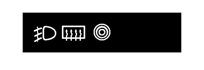

...Nebellampen, Heckscheibenheizung und in der Mitte "Fake Alarm"....
Kontroll 2 57mm.jpg (11.78 KiB) 7116 mal betrachtet
