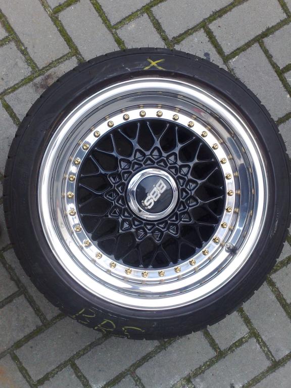

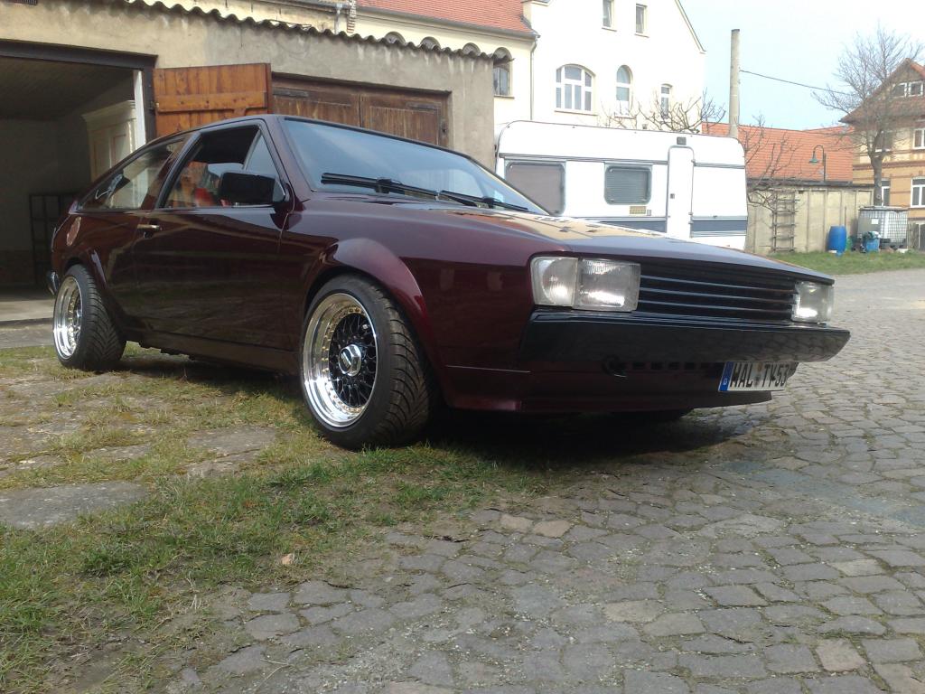

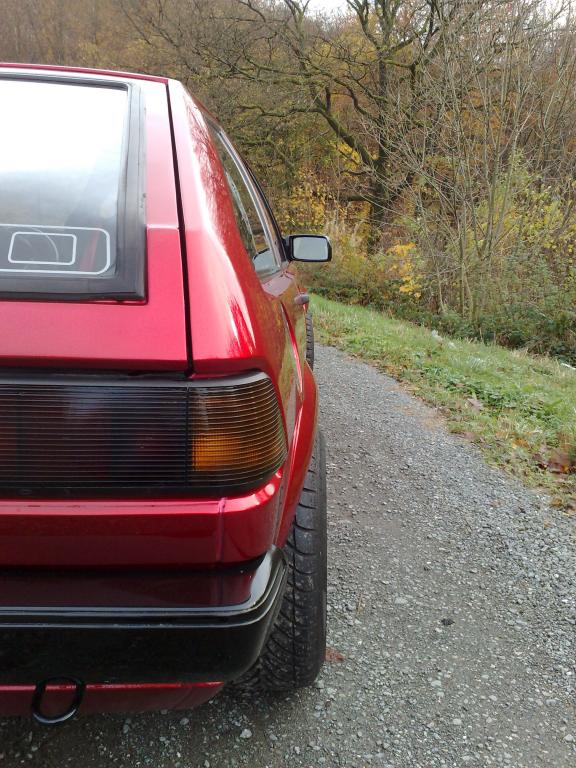

Moin Moin.Also ich fahre 8x15 und ich finde,die passen perfekt zum Rocco.Wenn du die Radläufe nicht börteln oder ziehen willst,musst du ne Et wählen,das es passt und deine"Lauffläche"des Reifens,abgedeckt ist.Ich gebe dir mal ein beispiel in form von bildern wie sowas aussehen kann.gruß Alex
