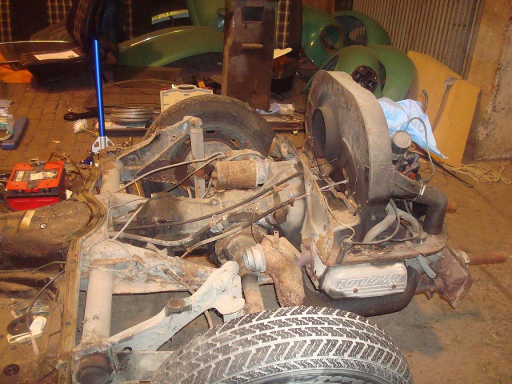

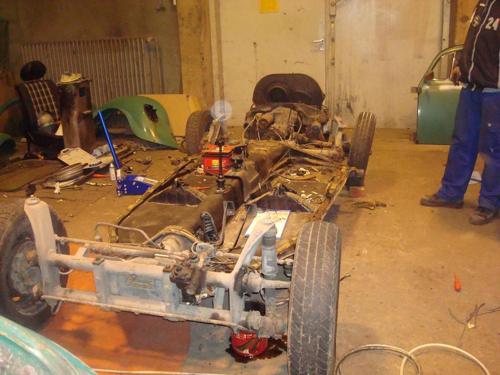

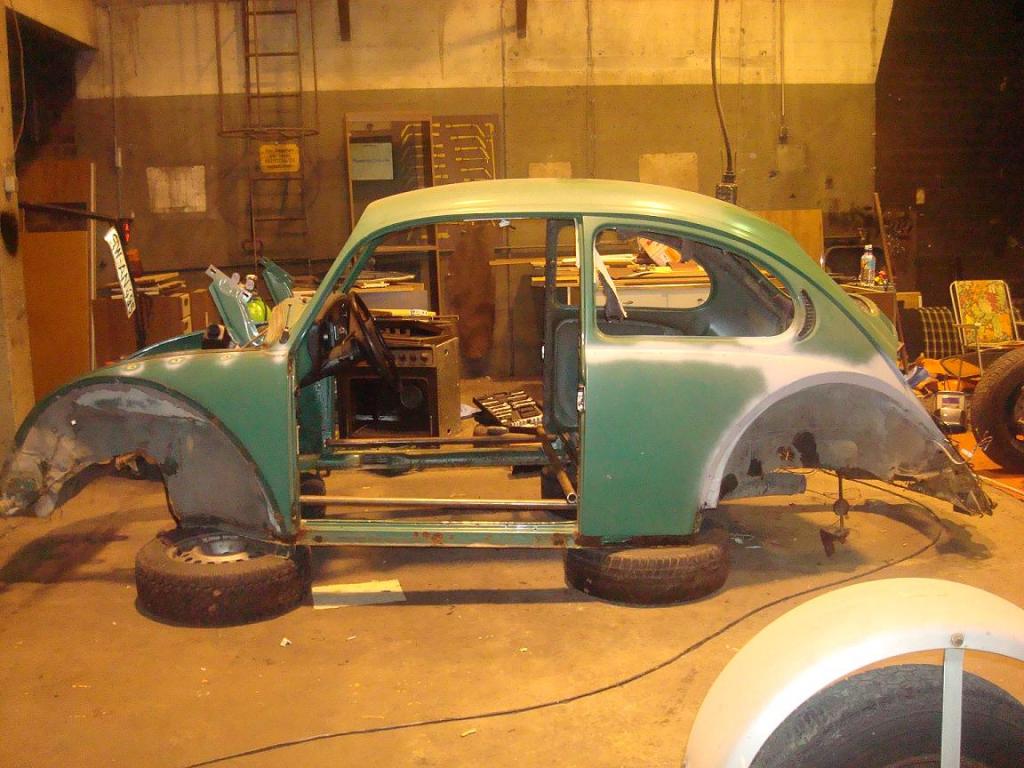

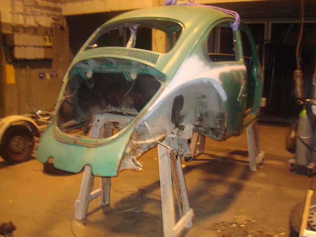

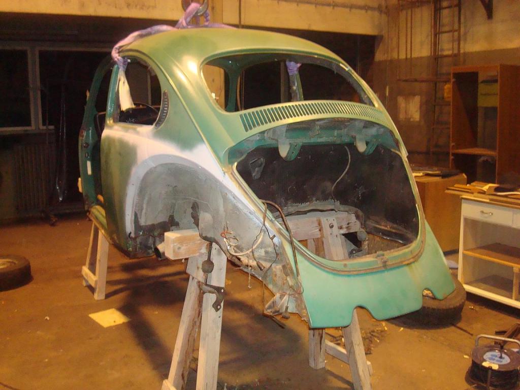

so nun kriegt ihr wieder ein paar bilder
das hab ich bis jetz alles gemacht

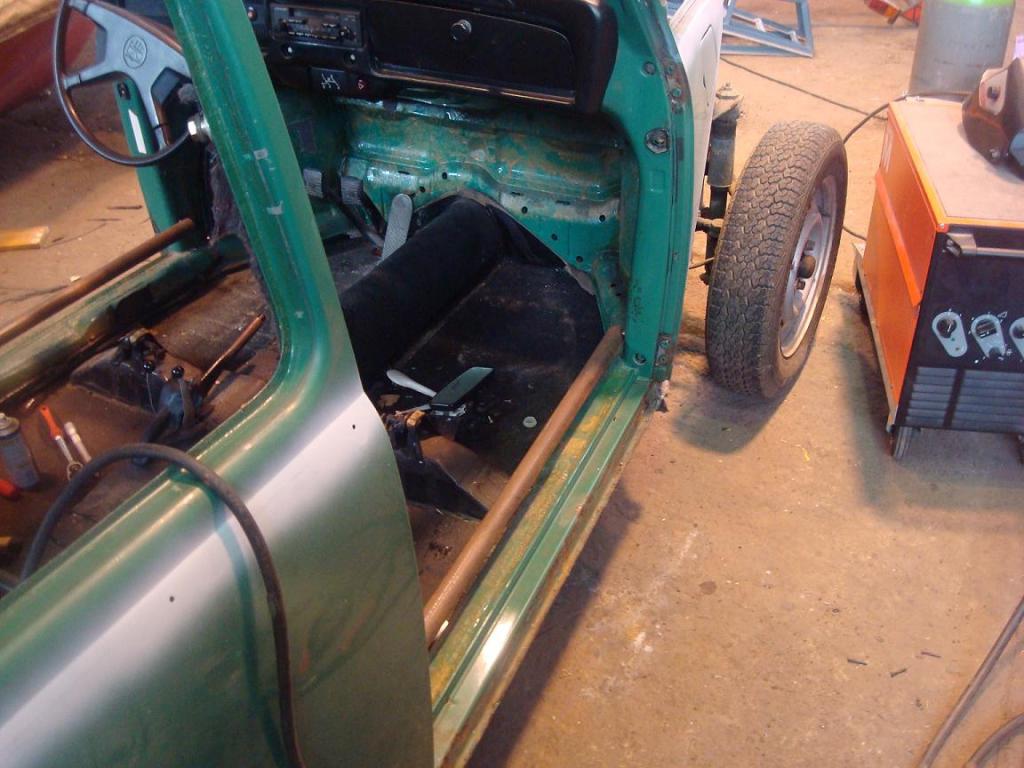

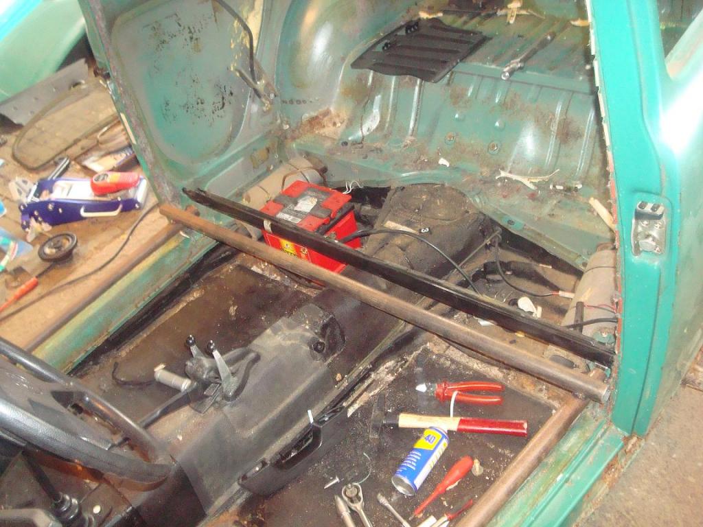

erst mal verstrebungen reingeschweißt das sich nixmehr verziehen kann und dann des auto erstma von unten angeschaut. mit nem hallenkran geht das :-) )

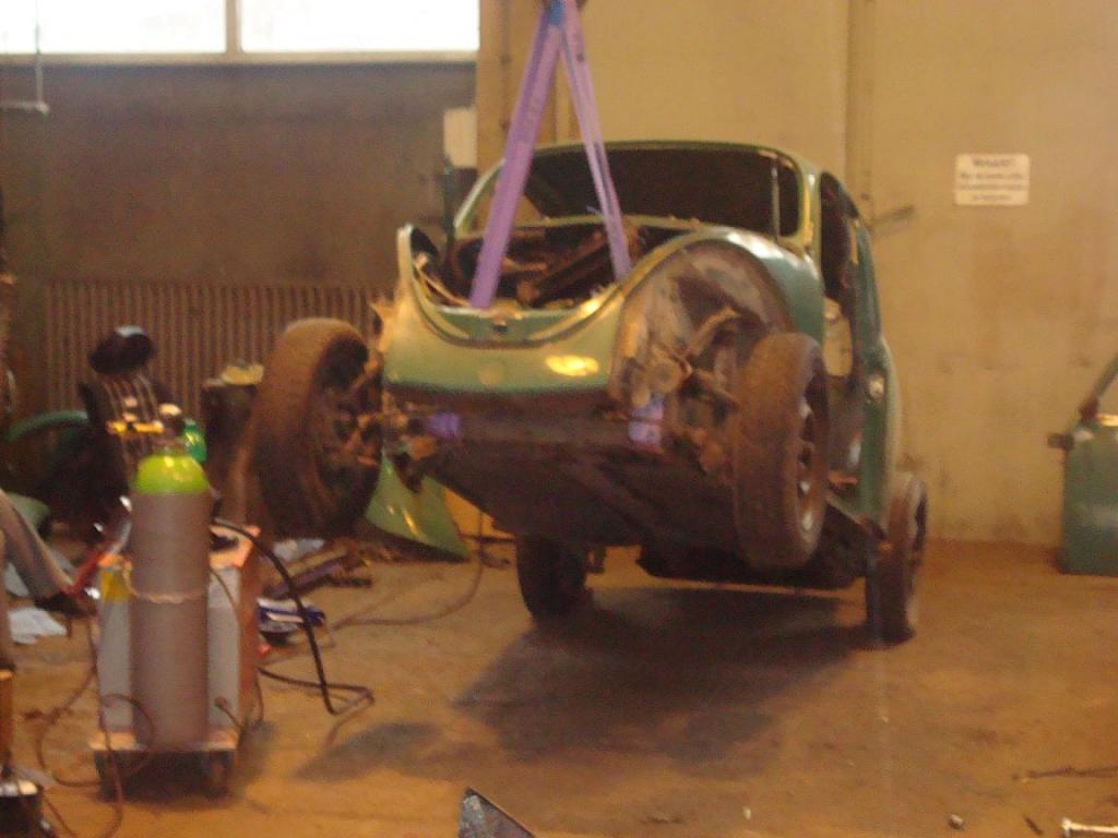

dan hab ich die karosse von der bodengruppe getrennt und nun kann ich richtig loslegen. zu erst mach ich mich über die bodengruppe das da wieder alles wie neu aussieht.
ich halt euch auf dem laufenden

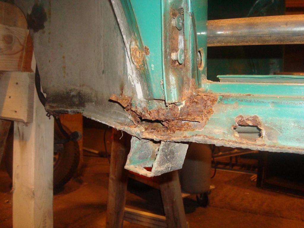

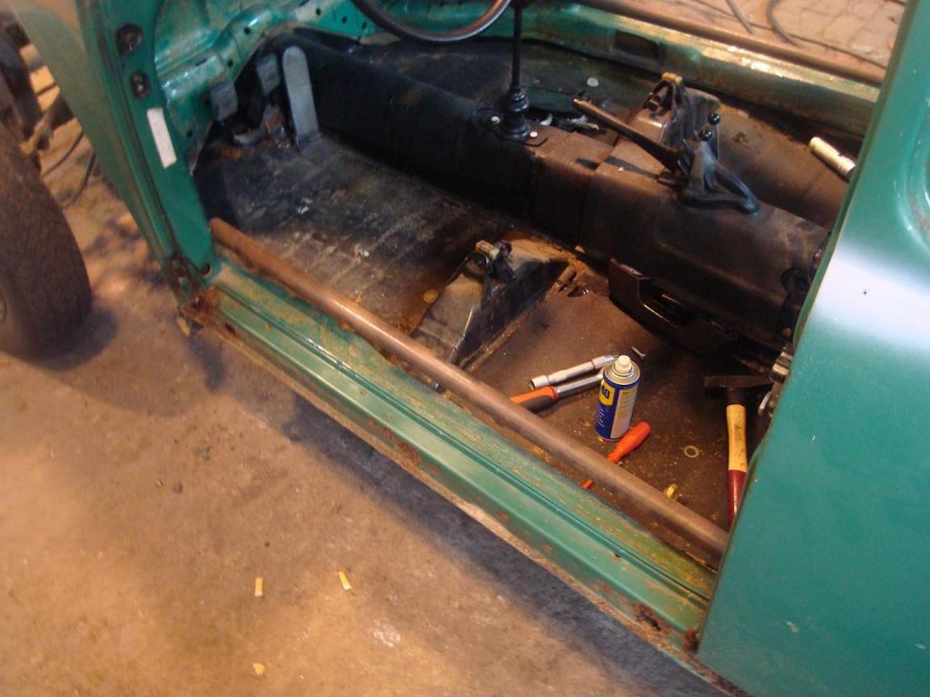

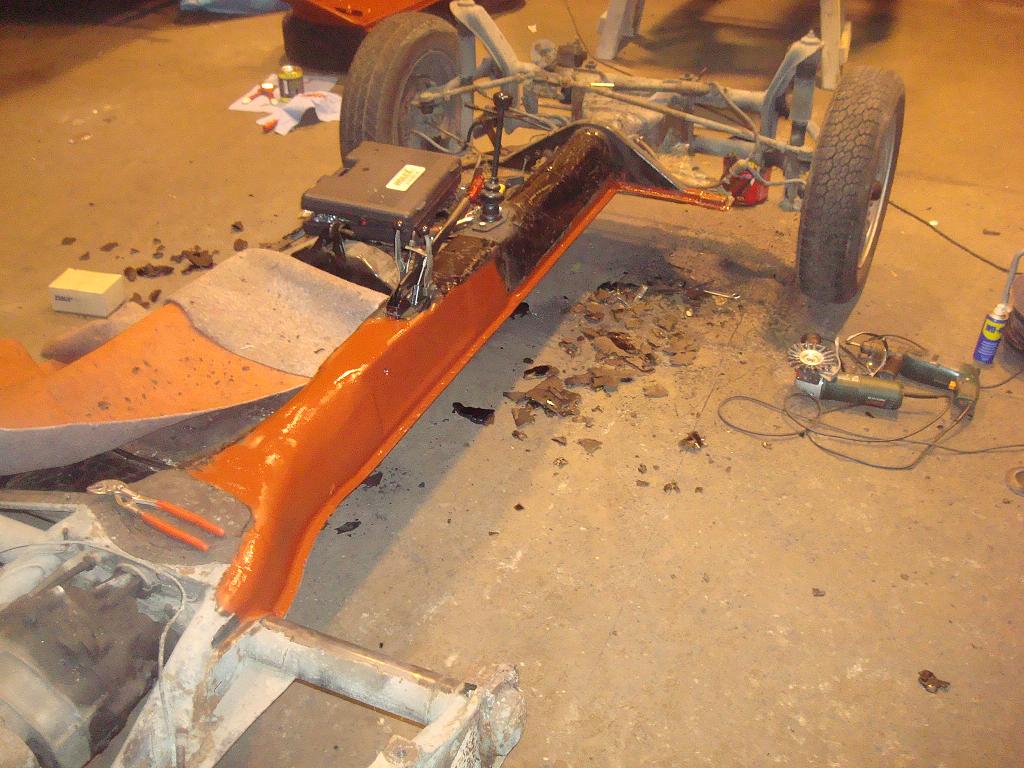

heute geht es denk ich mal weiter, ich fang an mit dem rausflexen von den roststellen und ma schauen was ich selber machen kann und wo ich fertig bleche einschweiß.
wird schon klappen :-)

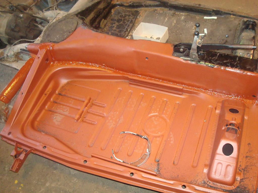

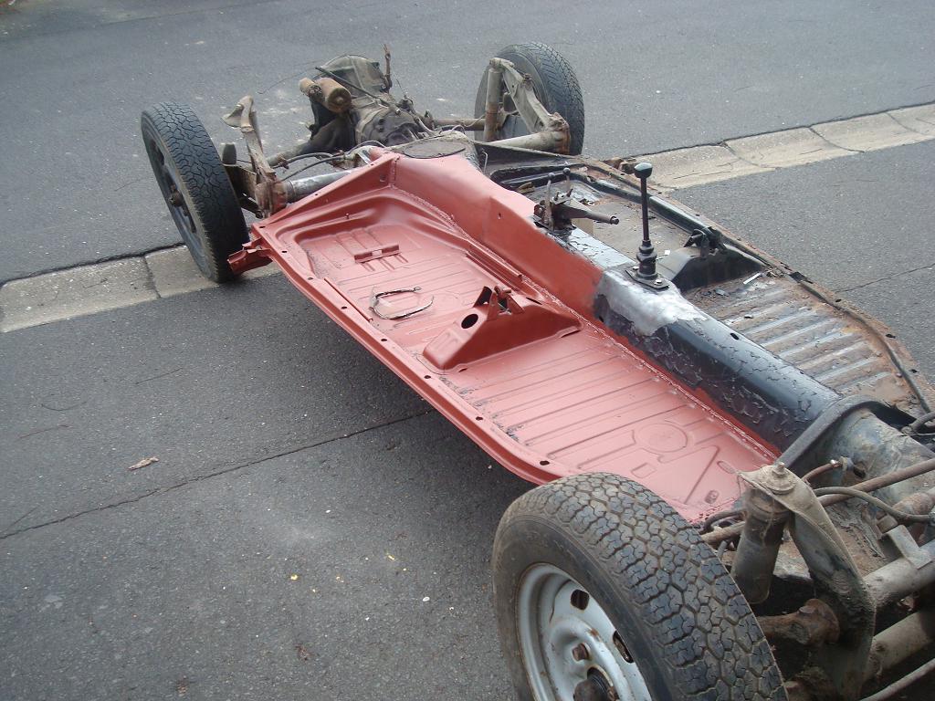

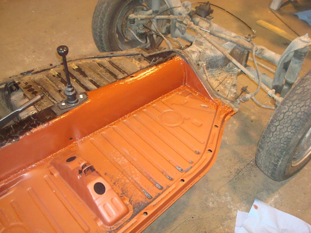

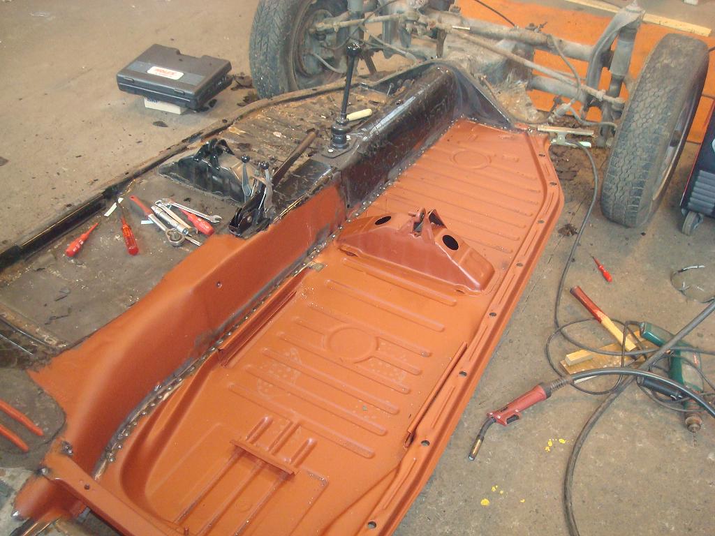

so nun ging es weiter. bilder sagen mehr als worte
das erste bodenblech ist schon ersetzt
weiter gehts am nächste woche, dann kommt des andere dran
