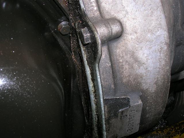

AW: Ölwannendichtung tauschen
@78er Scala
Pass beim anschrauben der Ölwanne auf, dass Du die Schrauben die halb unter der Getriebeglocke sitzen, gerade ansetzt. Wenn Du die schief einschraubst, machst Du das Gewinde im Aludeckel vom Kurbelwellensimmerring kaputt und Du bekommst die Ölwanne unter Umständen nicht mehr dicht.
Deswegen nimmt amn den kleinen Abdeckschutz am Getriebe zum Ein- und Ausbau der Ölwanne ja auch ab!
Sind 3 Schrauben mit 11er Kopf. Die abgemacht und man kommt wunderbar und vor allem gerade! an die beiden schwieriger sitzenden Schrauben dran.

Genau. und auch bei den neueren kann zumindest ich die 1/4 Zoll-Ratsche mit Verlängerung nicht 100 % gerade auf die Schraube setzen, weil die Getriebeglocke im Weg ist.
@aeom: Mit montierter Blende dürfte es auch etwas schwierig sein, die Schrauben überhaupt zu finden.
