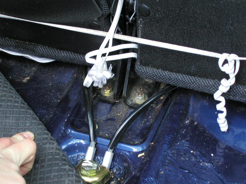

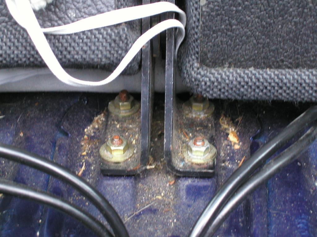

vwsciroccogtx16v
Beiträge: 757
Registriert: Do 27. Nov 2003, 11:14
Wohnort: Graz / Österreich
AW: Geteilte Rückbank nachrüsten - wie befestigen in der Mitte?
Beitrag von vwsciroccogtx16v »
Habe mal 2 Fotos von dem Halteblech rausgesucht.
Das Teil ist so ca. 10x punktgeschweißt und zusätzlich vorne mit 2 Raupen Schweißnaht befestigt.
Das Blech kommt in die Vertiefung unter der Rücksitzbank.
Diese ist natürlich in jedem Rocco vorhanden.
Die 4 Stehbolzen sind mit 12.9 Härte auch nicht gerade schwach.
Ist halt wirklich ein Sicherheitsteil.
So richtig halten tut die geteilte Bank wirklich NUR mit dem Blech.
Gruß, Peter
