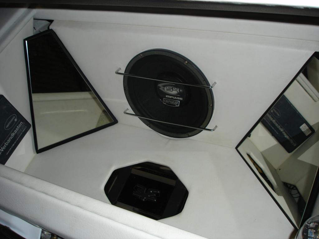

hier mal nen pic von meinem. Reservewanne wird von Endstufe belagert^^
l.g. Whiteangel
