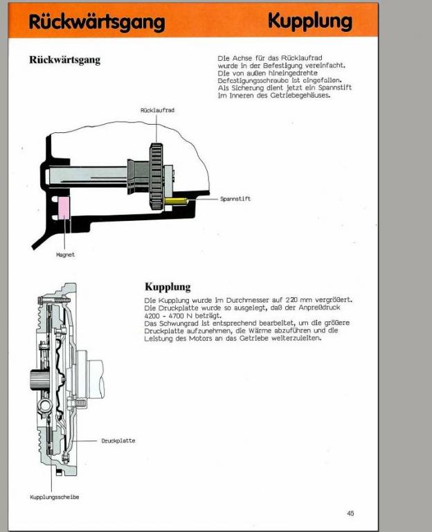

genau genommen hat die 16v Kupplung 220mm Durchmesser

Nein, das stimmt nicht. Die Kupplungsscheibe hat 210mm Durchmesser. 220mm gibts bei unseren Motoren gar nicht. Die nächstgrößere Größe wäre 230mm beim G60 und VR6!!!

na, vw schrieb das so:

Gucke alle VW Kataloge/Etka durch. Es gibt keine 220mm Kupplungsscheibe für die 827er Motoren im Rocco zu kaufen.

Na dann ist das wohl nen Druckfehler...
