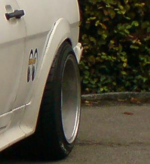

mal aus der schweiz :
Typ: KW Gewinde variante 3 inox line
kaufpreis : ca. 2600SFr.-
gutachten : ja. in der schweiz mit dtc geliefert
tieferlegung : 55-95
tatsächliche tieferlegung: nicht gemessen.
rad reifen kombi: va: ats cup 8*15 et 18 (5mm distanzen) 195 45 15 radlaufkante abgetrennt, um ca 5cm geweitet
ha : ats cup 9*15 et 10 (5mm distanzen )215 40 15 " " um ca. 3cm geweitet
gefahrene km : 20'000km
gesamteindruck :
rennfahrwerk für die strasse. kann individuel abgestimmt werden in zug und druckstuffe. (druckstuffe,fentil ist unten am dämpfer angebracht, kann hinten nur im ausgebauten zustand verstellt werden ) jede kurfe wird zum vergnügen. schläge kommen dementsprechend brutal. das ding ist wirklich bockhart, abstand pneu kotflügel = 1,5cm, streifft auch in extremsitutionen nichts, sogar als ich einen 2l abf motor hintendrin hatte. hatte es im alltag drin, jedoch bin ich mitlerweile der meinung dass es dafür zu hart ist . dafür kann man das fahrzeug auch wirklich auf die tiefe herunterlassen welche angegeben ist, ohne dass es streifft.verarbeitung und material wie für den preis zzu erwarten top, wird auch stehtig weiterentwickelt.haltbarkeit kann ich noch nicht sagen,fahre es seit einem jahr, habe aber auch schon bei anderen gesehen dass das gewinde vom salz voll oxidiert ist sodass man die federteller nicht mehr verstellen konnte. gerüchte gehen herum dass der dämpfer beim var.3 ziemlich schnell undicht wird, davon habe ich jedoch noch nichts gemerkt.
vom preis her fast schon überrissen..
für mich das non plus ultra im hobby-renn-wagen, nur noch KW
