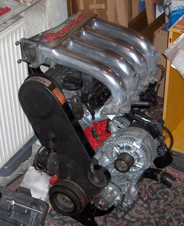

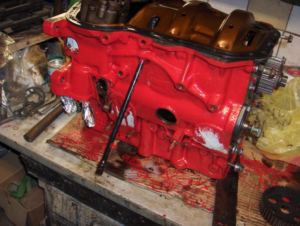

HI hab auch Hammerite drauf hält seit 15tkm mache damit auch bremssättel is genausu gut bie bremssattel lack aber muss eventuell öfter gestrichen werden und hatte bei mir 3 wochen lang getrocknet bei 20 25 c aber hält super!
- HPIM1321.jpg (126.55 KiB) 449 mal betrachtet
- HPIM1357.JPG (97.6 KiB) 442 mal betrachtet
Scirocco GTII. 2l 16V ABF =)

Danke @ Stephan
Grundierst du den vorher noch oder einfach nur entrosten und Lack drauf?

AW: motorlack?
entfetten entrosten grundiert habe ich nicht die sagen ja direkt auf rost aber ich hab soweit alles blank gemacht kann nur besser sein
