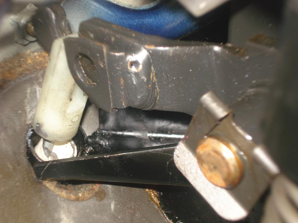

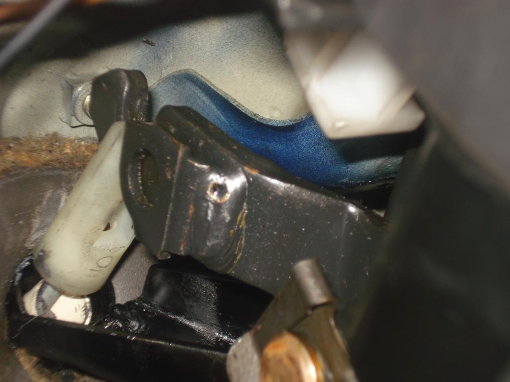

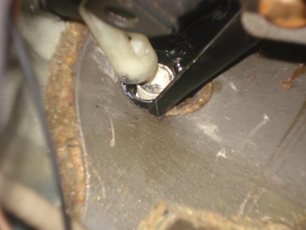

Ich muß mal hochschieben und fragen, kann es sein das da noch was ist???
Denny hatte es mir ja netter weise geschweißt und ist auch noch alles prima fest.
Allerdings geht die Kupplung jetzt wieder so megaschwer, also Plastikkram abgebaut und siehe da, schon wieder schleift das seil da so.
Neues Seil?? Oder was tun?

AW: Ein Grund für schwergängige Kupplung.
Die Hülste musste anders Positioniert werden was durch dei Spritzwand aber verhindert wird.
Mach mal ein Foto mit getrettener Kupplung.... dann ist das Seil schön Mittil in der Hülse.
Also bei mir jedenfalls?!
grüße
grüße
ich habe grade das selbe Problem allerdings auf der anderen Seite der Spritzwand zum Motor hin.
Ich finde so wie dieses Plastikröhrchen aufbebaut ist muss es früher oder später ja durchbrechen.
Bei mir ist aber nur die Hülse eingeknickt habe mir schon überlegt ob ich da was aus dem Fahhrradberech verbauen werde,
weil da gibt es teilweise sehr hochwertige aushülsen für Bowdenzüge!
grüße denny
grüße denny
auch wenn der Thread nicht mehr grad der jüngste ist:
hat eigentlich schon jemand mal versucht das ganze Teil konstruktiv so zu ändern, dass der Zug erst garnicht mehr an der Hülse reibt? ( z.B. oben die Auslenkung des Zugs durch ne Rolle begrenzen, den Zug an ner anderen Stelle des Hebels anbrigen o.ä.?)
damit würde das ganze Problem ja nicht mehr bestehen.
Chris
Chris
