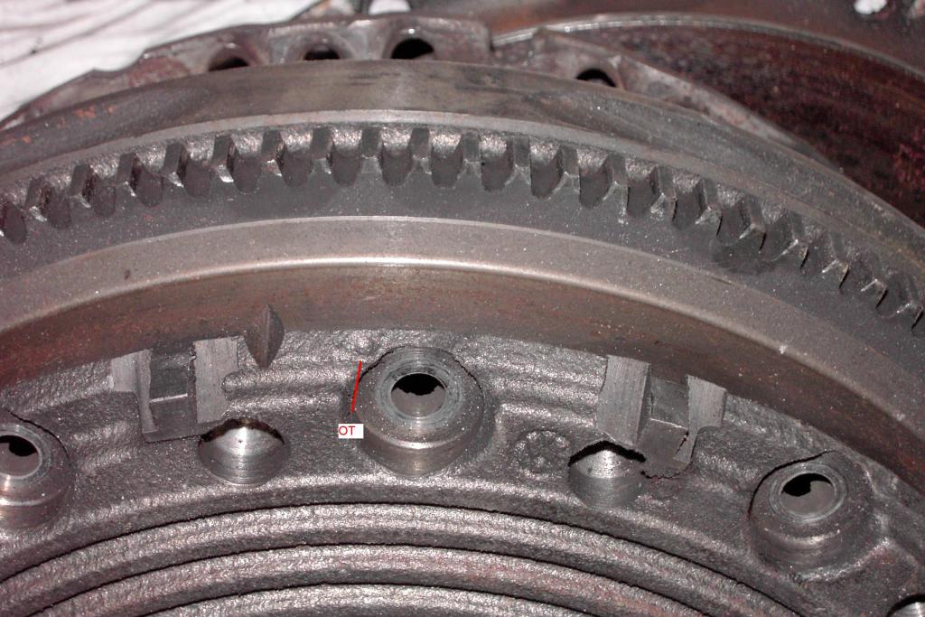

Also ich kenn die Sache beim JH immer nur so:
Beim Schieben nach vorne kommt zuerst ein Steg, dann am Rand der Schwungscheibe, schwer zu erkennen ein eingegossenes o und dann eine Kerbe für den ZZP und dann noch ein Steg.
Ja so war es und so ist es und so wird es immer sein....
Ach ja und ich habe dann immer auf den 2. Steg eingestellt, ist wohl knapp außerhalb der JH 6° + Toleranz.

Hat denn keiner eine Schwungscheibe eines JH rumliegen und kann ein Foto davon machen? Dann könnten wir daraus ein FAQ-Eintrag machen -)sciroccofreak willi hat geschrieben:...

Blindfüchse....
Ist aber auch nur eine kleine Kuhle im Guß.
Macht aber Sinn: OT ist immer Gleich, drum im Guß, ZZP ist verschieden, drum Kerbe eingeschlagen.
mfg
Willi
mfg
Willi

@Willi:
Ich habe meinen also so eingestellt, dass der linke Steg schon an der Mitte des Schaulochs vorbei ist.
Bleibt die Klärung der Frage offen: Wozu sind die unterschiedlichen Stege links und rechts gedacht? ZZP scheint ja nur die Kerbe zu sein.

Ich bin auch immer auf den linken Steg gegangen, das sind dann aber sicher mehr als der Wert von 6°.cxspark hat geschrieben:@Willi:![]()
Ich vermute die Kerben braucht VW zum Aufsynchronisieren für ihren Tester.
Bei VW haben sie ja so einen VAG-Tester, bei dem stecken sie unter anderem einen Zylinder in die grüne Hülse am Getriebe und können dann den ZZP messen.
Ich bezweifle, daß damals die ZZP-Kerbe erkannt werden konnte.
