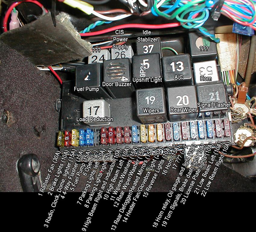

Ich habe durch Zufall gerade dieses Bild im Vortex-Sciroccoforum gesehen:
Vielleicht hilft es ja dem Einen oder Anderen...

@GTX
Konnest Du etwa nachvollziehen, was
"hä 26 is nit für benzinpumpe bei mir zieht das aber an? 100% steckt oben links 2 te platz is steckplatz 14"
bedeutet?
Wer solche Fragen stellt will wahrscheinlich gar keine Antwort erhalten. Ich mach mir da gar keine Gedanken drüber (auch wenn ich die Antwort wissen würde!)
Leider hat der aus dem VOTEX Forum nicht ganz recht.
oberste Reihe von links: frei | Benzinpumpe | Gurtwaranzeige (nur US) |Schaltanzeige (in D nur frühe Baujahre) | Klimaanlage | Hupe
untere Reihe von Links Nebelscheinwerfer | X-Relais | frei |Frontwischer | Heckwischer | Blinker
oberhalb des Sicherrungskastens: 26 ist wie schon gesagt Spannungsversorgung für das Steuergerät + Taktventil, das rechts außen mit dem runden Aufkleber ist das Steuergreät für die Leerlaufanhebung, das 24er könnte für die Kaltlaufanreicherung sein (in D meistes ein 53er verbaut) das 37 kenne ich nicht.
mfg
Willi

@GTX ...ja is JH
@ sciroccofreak willi ...Ja solte frage sein :-) war nur total verwundert das das mit der Lamdasonde zu tun hat. gebs ja zu.... Aber schon interresant oder? der eine sagt so der andere wieder so bei mir laufen die benzinpumpen dadrüber aber ohne sicherung! muss ich das jetz verstehn. sicher ist auf jeden fall das mein sicherungkasten wasser gesehen hatte
was dann das nächste problem ist...
gruss
