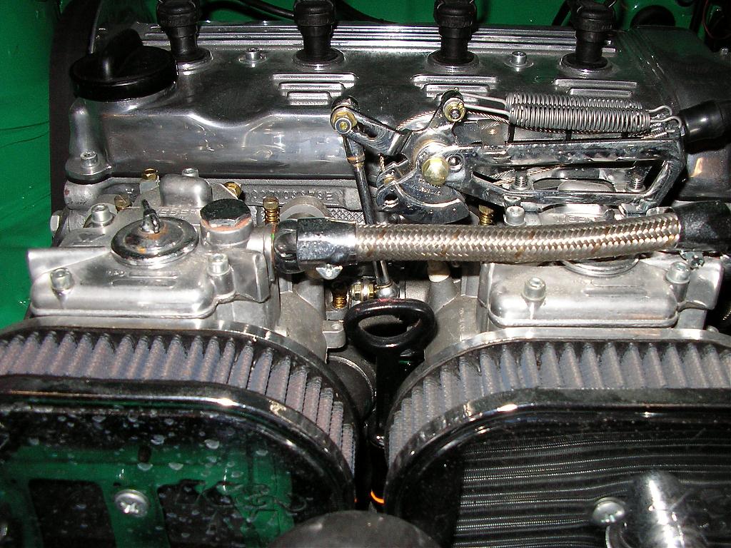

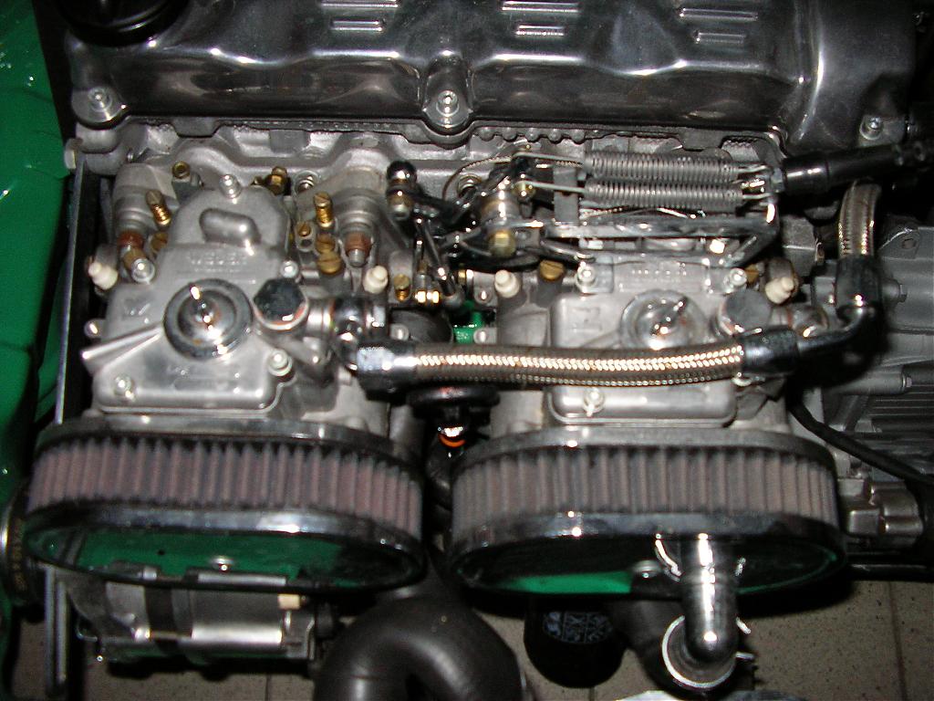

rolle
Beiträge: 230
Registriert: Mi 2. Nov 2005, 13:05
Beitrag von rolle »
hallo das geht aber auch schöner bild nr 57
http://www.53b.org/rolle/
gruss rolle

rolle
Beiträge: 230
Beitrag von rolle »
oder so
gruss rolle
s1 bau 33 011.jpg (173.19 KiB) 712 mal betrachtet
s1 bau 33 010.jpg (119.91 KiB) 729 mal betrachtet
Hirschi
Beiträge: 390
Registriert: Mo 13. Aug 2007, 08:36
Wohnort: Sulingen, der wohl schönste Platz in Niedersachsen
Beitrag von Hirschi »
Super,
so hab ich mir das vorgestellt! Jetzt kommt die Geschichte endlich in Fahrt! Mit diesen Detail-Bildern können alle etwas anfangen und mich hat es ein ganzes Stück weitergebracht!
Vielen Dank und weiter so!!!
Sobald ich die ersten Massnahmen umgesetzt habe, werde ich die Bilder auch hier reinsetzen!
MFG Hirschi :wink:
