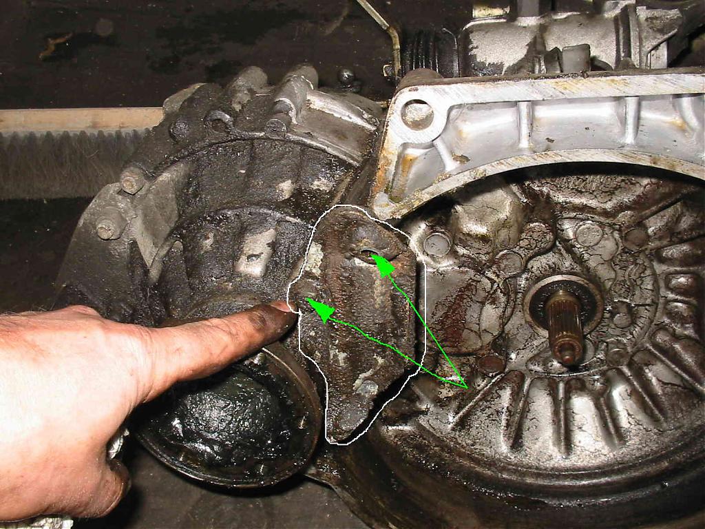

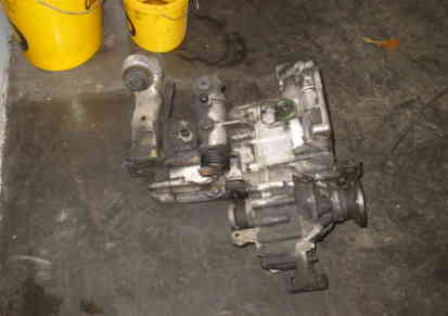

eine Werkstatt. Und dann wahrscheinlich mit 2 Mechanikern. Ich selbst habe mein Getriebe vor ca. 4 Wochen ausgebaut um die Kupplung zu erneuern. Habe dazu ja am
17.11. einen Thread geschrieben. Die Bilder dazu wollte ich ja noch nachliefern. Einbau
dauerte 4 Std. weil u.a. die Tachowelle nicht so recht ins Getriebe wollte. Da kommt man
nicht so gut ran. Ohne Hebebühne und hydr. Getriebeheber ist es dann schwer. Den Motor sollte man nicht zu weit ablassen, da sonst einige Schlauch-/Kabelverbindungen
gestreckt werden oder sich lösen. Auf alle Fälle nicht vergessen die 2 M6-Schrauben des hinteren oberen Bleches abzuschrauben. Siehe Bilder. Eine M8-Vielzahnnuß wird für das
Lösen der Antriebswellenflansche benötigt. Die Antriebswellen nur hochbinden, wie zu sehen. Batterie und Anlasser sind auszubauen.
